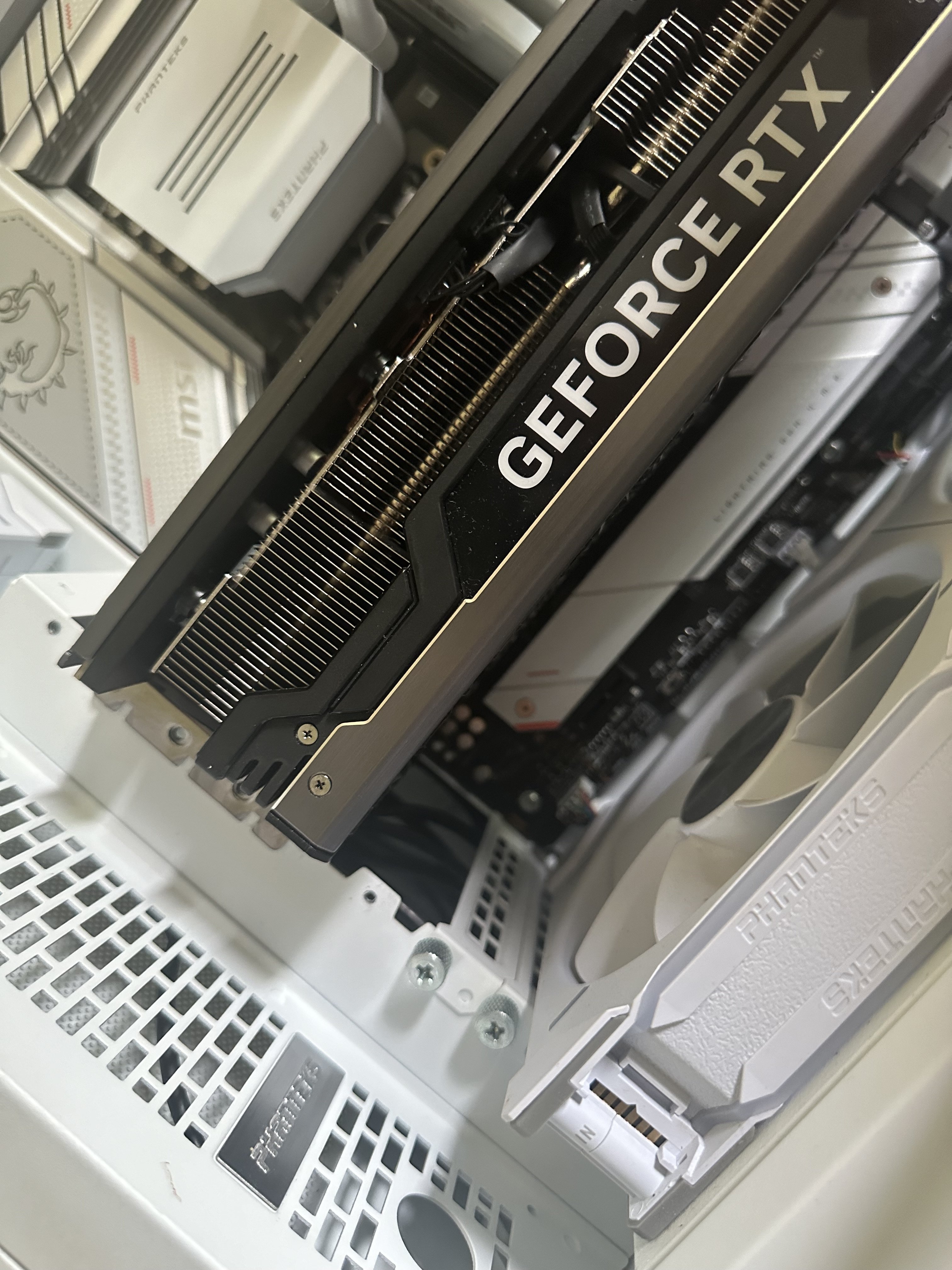

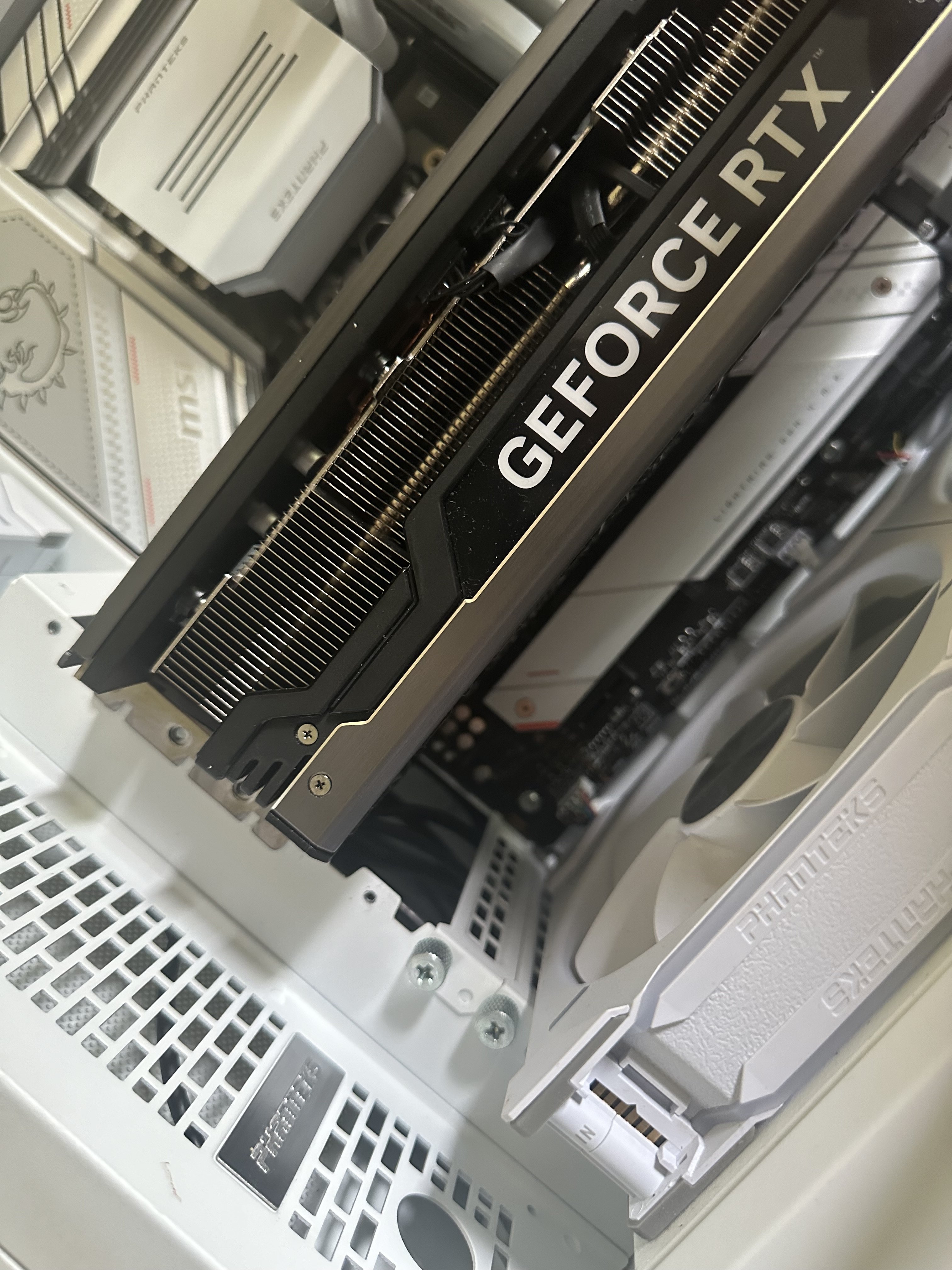

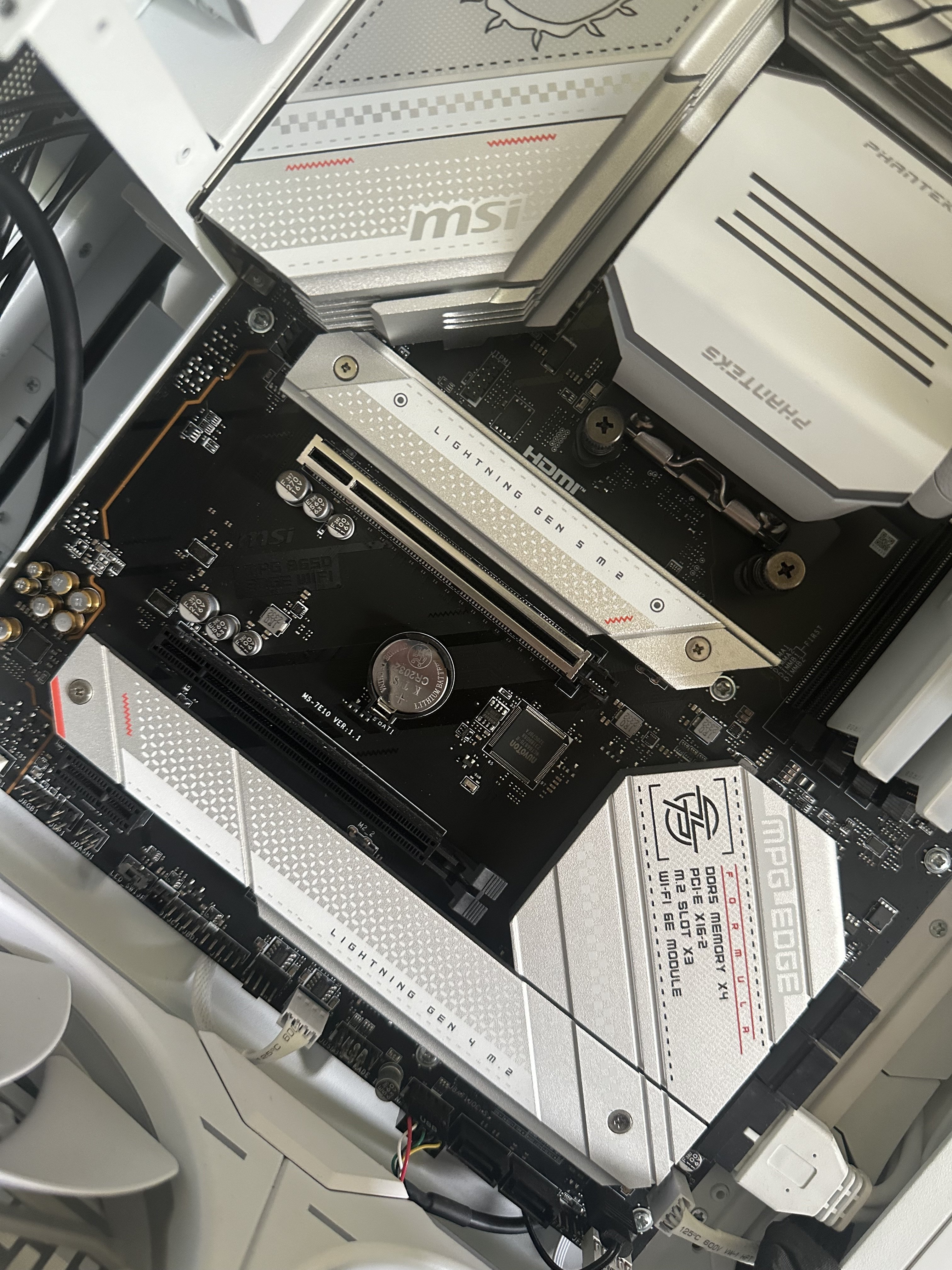

Hi, habe mir eine Elgato 4K Pro bestellt, wegen dem 4K 240hz Passtrough für mein Monitor. (AW3225QF)
Diese soll an ein MSI B650 Edge angeschlossen werden, die Elgato kommt morgen an.
hab schon mal die GPU (4090) ausgebaut, und frage mich grade folgendes: Wie soll die Elgato da überhaupt rein passen ?
Sieht wohl so als dass ich nur 2 Möglichkeiten habe:
a) Neues Mainboard
b) Elgato 4K X holen, welche nur einen 4k 144hz passtrough hat, was ansich kein Problem wäre da eh die PS5 drüber laufen wird, aber dann hab ich
1. mehr Kabel + extra gerät auf dem desk
2. sollte ich doch irgendwann auf ein Dual PC Setup umsteigen, würde ich schon gerne meinem Monitor mit 4k 240hz laufen lassen statt 4k 144hz
3. obwohl die 4K Pro eigentlich teurer ist als die 4K X, hab ich sie für 160€ bekommen statt 300€, während mich die 4K X 250€ kosten würde.
4. die Elgato 4K X hat 35ms Delay, während die 4K Pro nur 30ms hat, auch wenns nicht viel ist, immerhin noch ein Vorteil der Pro.
Hab ich noch andere Möglichkeiten?

Du hast halt ne 3,5 Slot dicke GPU... Was anderes wird dir nicht übrig bleiben, als deine genannten Optionen.
  • anderes Mainboard
  • andere Capture Card
Reaktionen: TheGreatMM

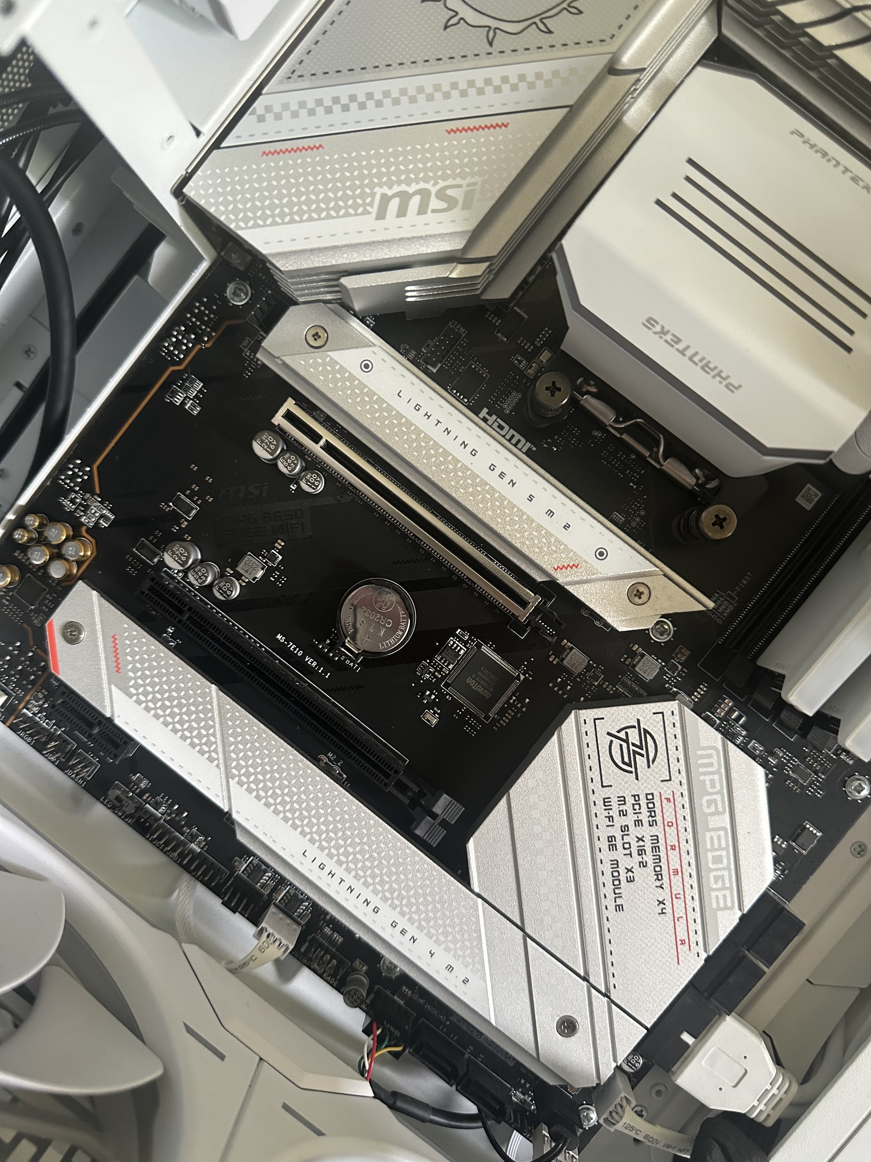

Wenn ich das richtig sehe überdekct der KÜhlkörper der 4090 deinen zweiten PCIe Anschluss ?
Evtl kann man da was mit nem Riserkabel basteln, sodass die Elgato wo anders hin kann ? Kennen deinen Gehäuseaufbau und die PLatz drumherum halt nicht...

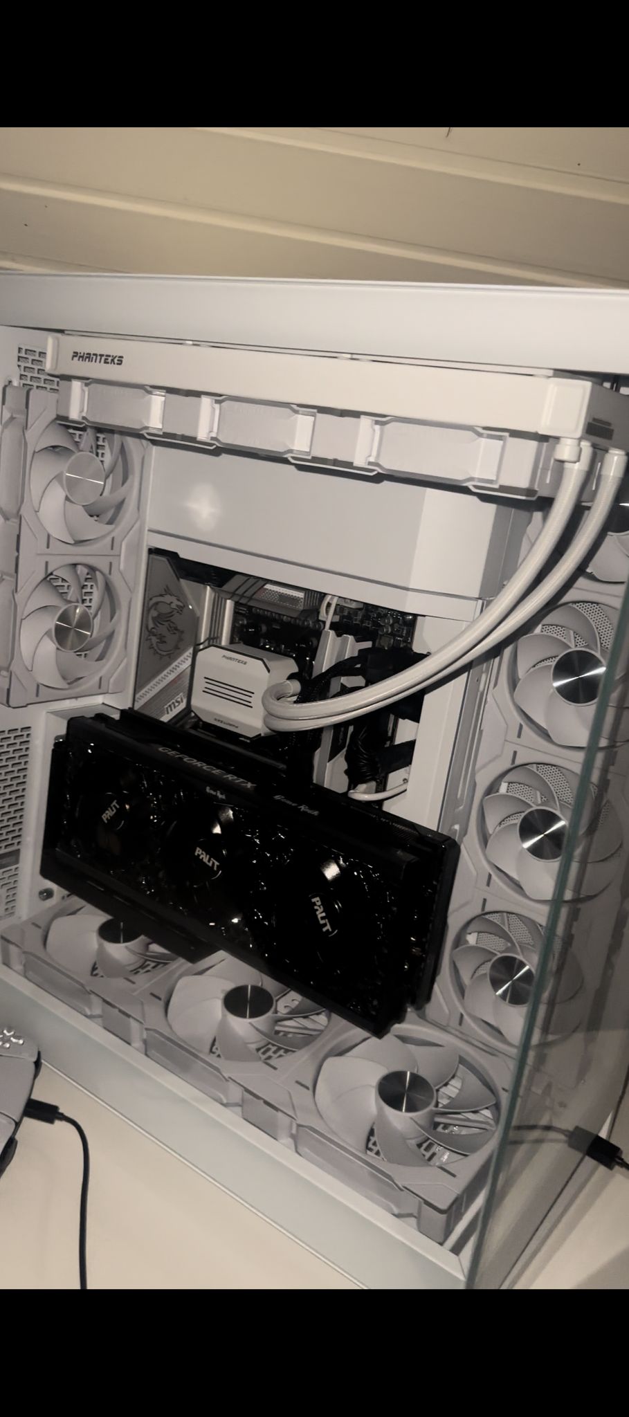

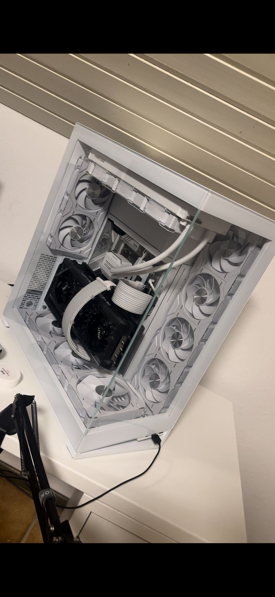

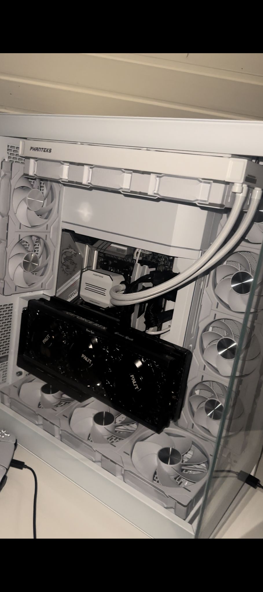

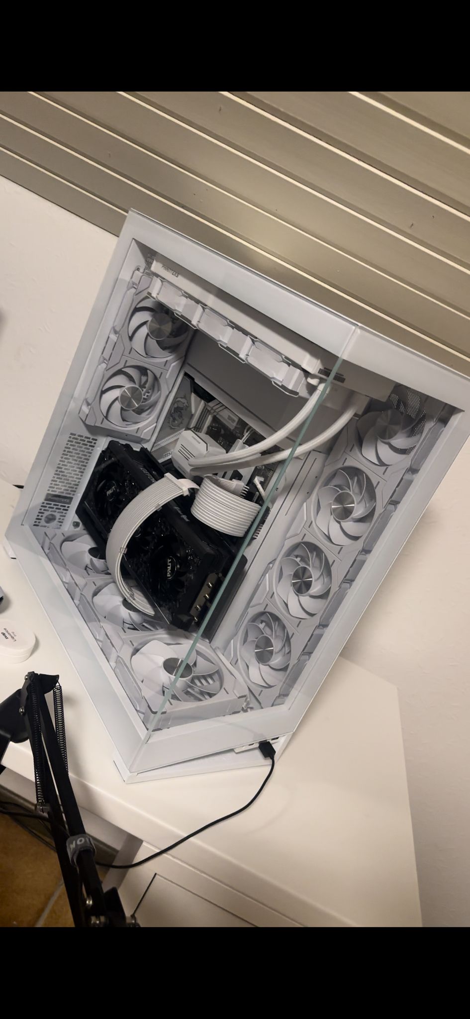

@YomDom Hier mal ein Bild von meinem Gehäuse
Vor der Bestellung wäre eine Kontrolle oder Überlegung besser gewesen.
Gibt es die Karte als externe Lösung? Sonst musst du wohl was austauschen.
Reaktionen: NerdmitHerz, JackA, Whetstone und 3 andere
option 3:
graka unter wasser setzen normal in den slot stecken
Mit Verlaub: Was.... erwartest du jetzt vom CB Forum? 🤔 Dein Mainboard ist nun einmal so konstruiert wie es ist - wenn du da eine mega riesige 4090 einbaust..dann passt halt keine Expansion card mehr rein. Sosiehts halt leider aus.
Was du sicherlich probieren könntest ist einen PCIe Riser zu verwenden der mit dem gigantischen Hunger an Bandwidth umehen kann (der nicht immer notwendig ist, effektiv), also PCIe 4.0 gespecced ist - und dann die 4090 anders (vertikal zb) montierst. Ob das in deinem Fall mit deinem Case klappt, kann ich auf den ersten Blick leider nicht sagen.
Evtl gibt es auch noch andere Capture Lösungen... aber in deinem Fall würd' ich sagen das du einen sehr guten Deal bekommen hast - und jetzt tatsächlich das Mainboard im weg steht. Ich seh's auch so das es derzeit mit dem extra gerät klappen würde - aber dein Monitor hat nunmal mehr Fähigkeiten bei einer höheren refreshrate - und sowas will man dann ja auch ausnutzen können...während man aufnimmst/streamed.
Das Mobo muss weg, alls andere hast du ja. Sieh es als Failsafe - mainboards werden idr nicht "schlecht" im Hardware-Lager... das kannst du später immer noch sinnhaft einsetzen =) Evtl für einen Unraid Server... der dann dein Datenlager handled =)
Eine schöne Woche, hoffe das dir meine zwei Cents hier irgendwie helfen k_aon1 ;)
Edit: Also ich sage Option a) - Die Idee von Flaimbot ist aber auch absolut machbar - kostet nur eben auch wirklich Asche. Ist halt die Frage ob du darauf Bock hast, so einen Full block selbst zu montieren und dann auch noch die dazu passende AiO/Wasserkühlung nachzurüsten. Ist mit Arbeit und Kosten verbunden, nicht jeder möchte sich mit Wasser auf einer 2k Euro GPU auseinander setzen. 🤷‍‍♂️

Danke für deinen Beitrag, ja ich habe es mal gepostet ob es noch andere Möglichkeiten gibt als die die mir so eingefallen sind :) Man übersieht ja irgendwie immer leicht etwas, wie auch beim Kauf der capture card. Der Preis war halt zu gut; weshalb ich sofort zugeschlagen habe.
Das mainboard hab ich auch nur geholt weil es gut als white build passt, das war Anfang Januar…stand stundenlang zwischen der Überlegung ob ich das MSI Board nehme, oder lieber das B650 von Asus… hätte ich mal lieber das von Asus genommen, denn da ist der PCIE Slot ganz unten.

Am Billigsten wäre es einfach wenn du die Karte über ein Riser verbindest. Dann kann eigentlich alles so bleiben ohne umbau und teure Neuanschaffungen.
@Gigaherz hab grade geschaut, die Oberseite der 4090 liegt genau auf dem 2. PCIE Slot auf, da wird man leider kein Riser mehr dran anschließen können…
Da sollte doch ein 90 Grad reinpassen? Wo ist da kein Platz?
@k_aon1 in den Vorschlägen geht es darum die GPU mit Riser anzuschließen und vertikal einzubauen sodass du im MB Slot Platz für die Elgato bekommst.
Reaktionen: xpgx1
Gehäuse wo man die Graka näher zur Glasscheibe stellen kann haben doch ihre vorteile.
Bei nem 7000D z.b. kann man einfach ne Karte an einem kleinen Riser hinter die Graka stellen in vertikaler Stellung.
Ja ich weiß, aber ich hab eben mal mein langes Riser Kabel vom vertical Kit unten an den PCIE Slot angeschlossen und hab die 4090 nicht mehr eingehakt bekommen und das Riser Kabel war schon komplett nach unten geknickt, kann mir nicht vorstellen dass da ein 90 grad riser Adapter dann passen wird
