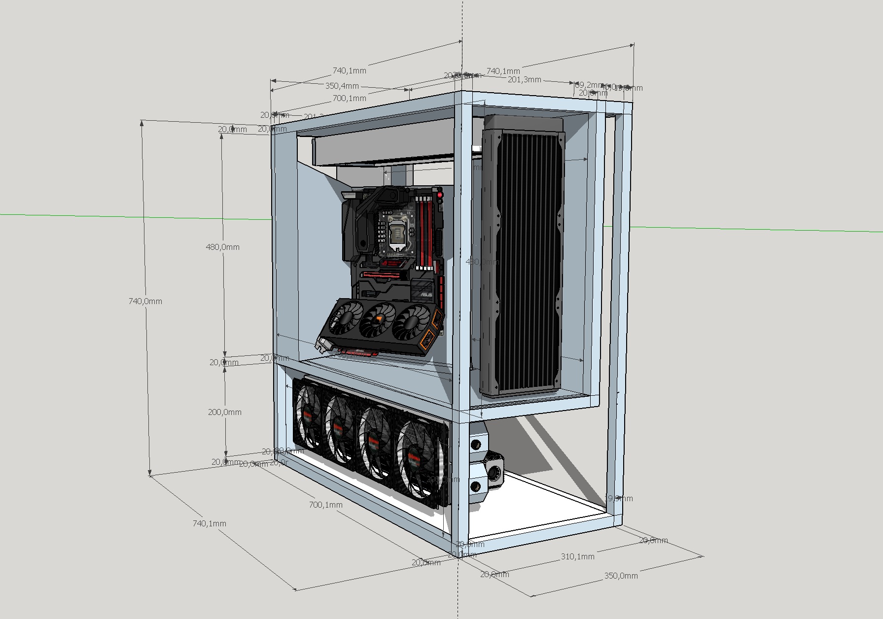

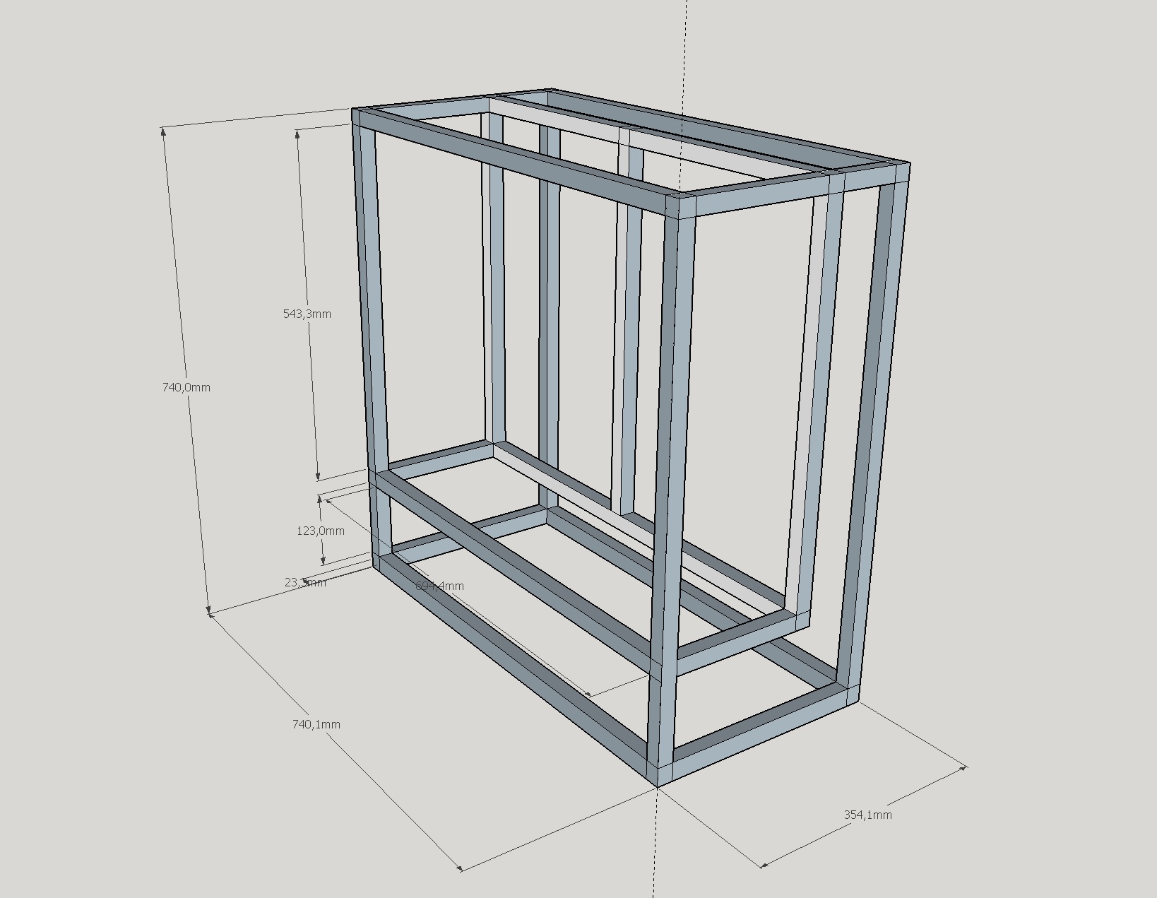

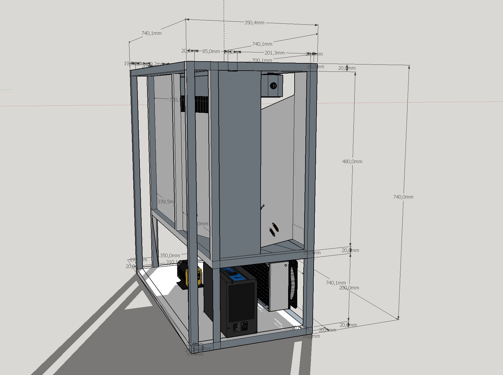

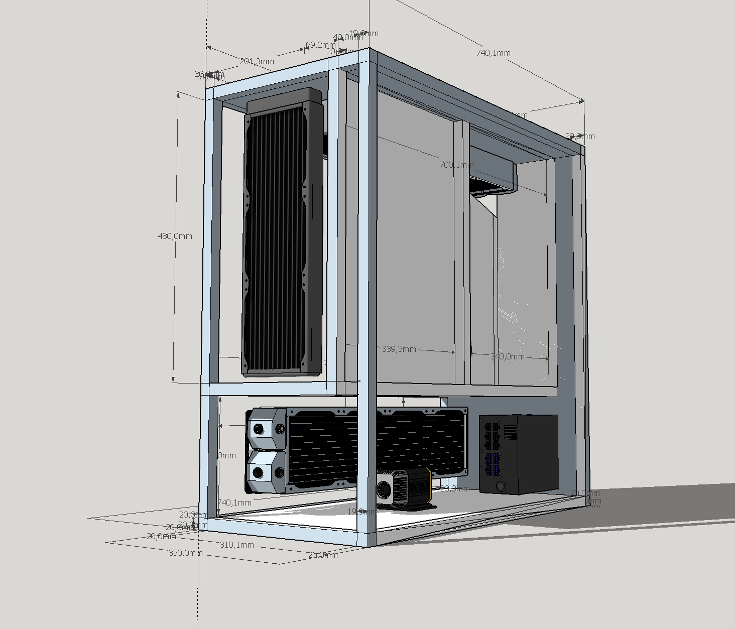

Herzlich Willkommen zu meinem ersten Casecon Projekt.
Hier vorab erstmal die CAD Planung aus Sketchup.
Das Grundgerüst des gehäuses wird aus Vierkantrohren und den dazugehören Verbindern gemacht,
die ersten Bilder des Grundgerüstes gehen morgen Abend nach Abgeschlossener Arbeit Online!
Kritik Hilfe und Tipps gerne gesehen

Sieht ganz gut aus allerdings finde ich das Ding schon als extrem groß. Ich würde versuchen die Größe noch etwas zu Optimieren. Die Pumpe muss du auf jeden Fall entkoppeln.
Wie breit sind die Vierkantprofile?
Danke! :)
Die Größe ist schon richtig so, dass ganze soll ja HUGE werden :P
die Komponenten sind bisher nur als Platzhalter im CAD, es wird sich noch zeigen was und wie ich es machen möchte :)
die Vierkantrohre haben Abmessungen von 20x20x1,5m mm

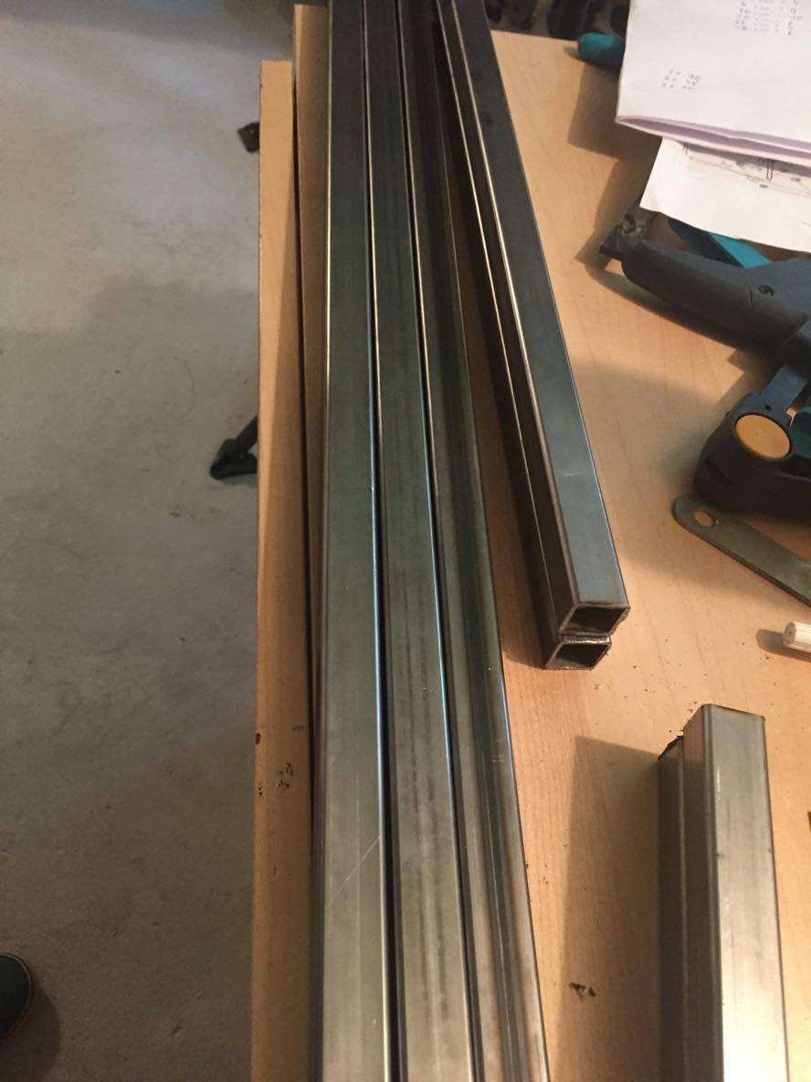

habe das ganze Gerüst heute schon fertiggestellt Bilder kommen gleich online!
So einen wunderschönen Wünsche ich euch

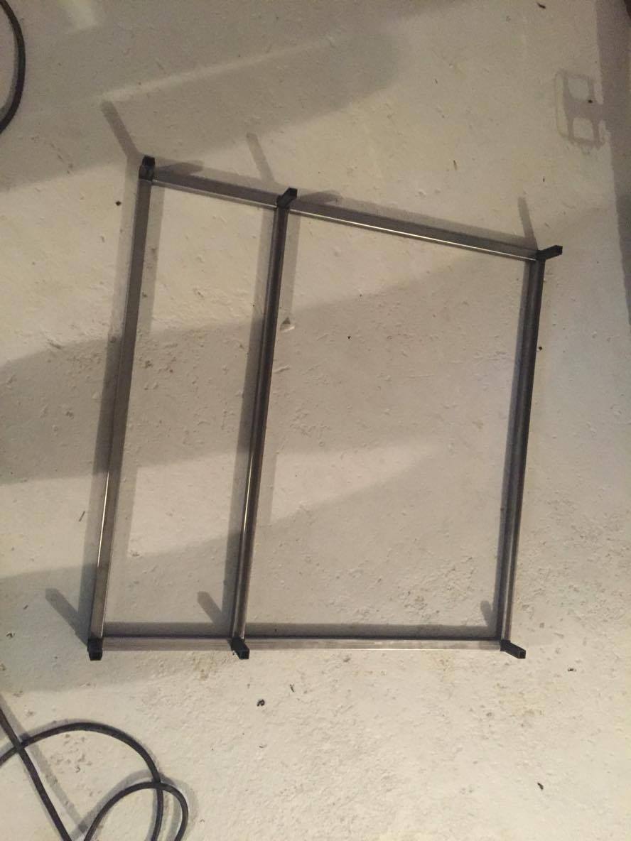

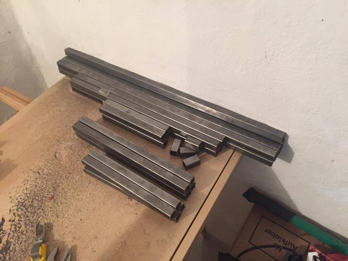

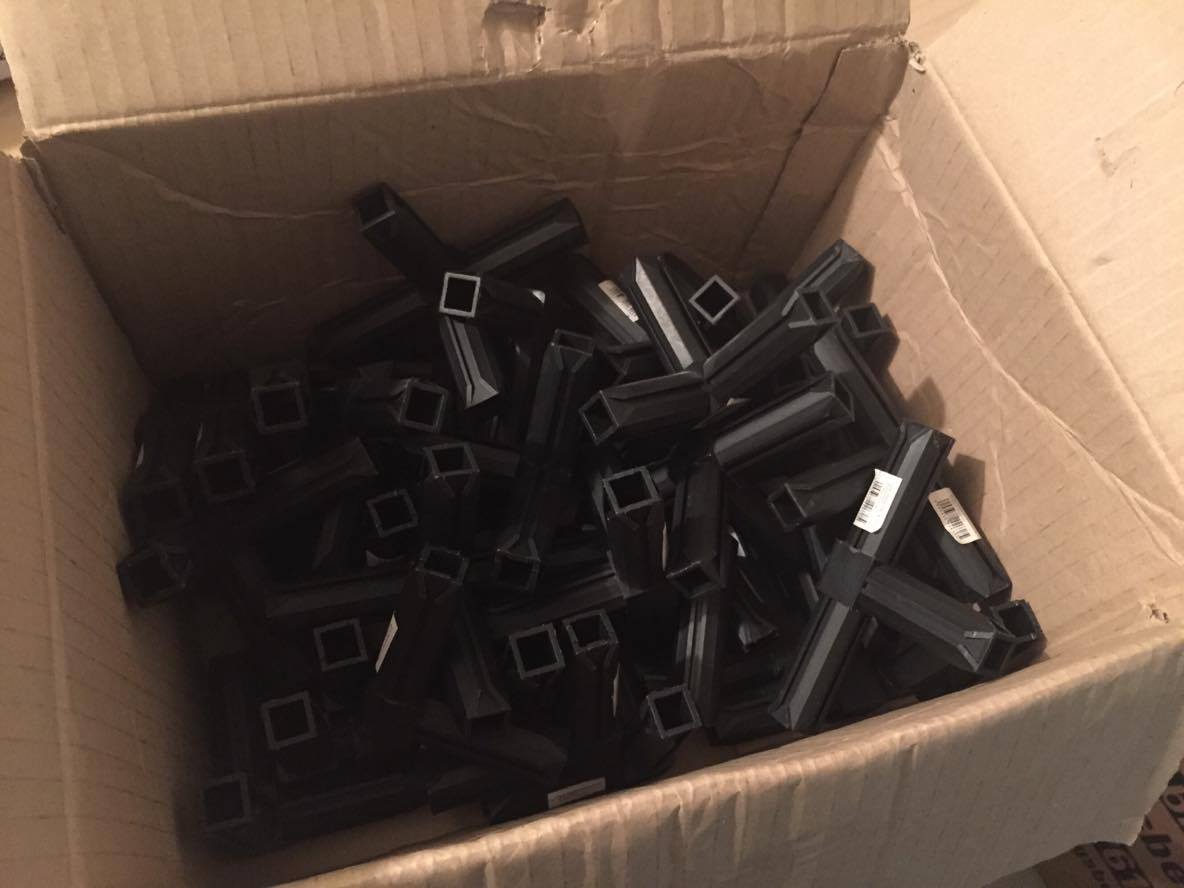

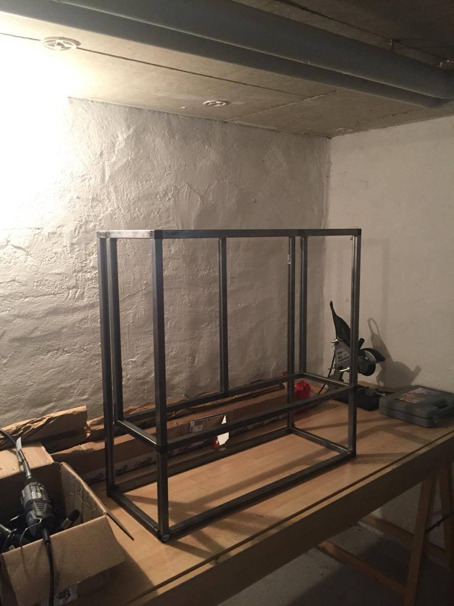

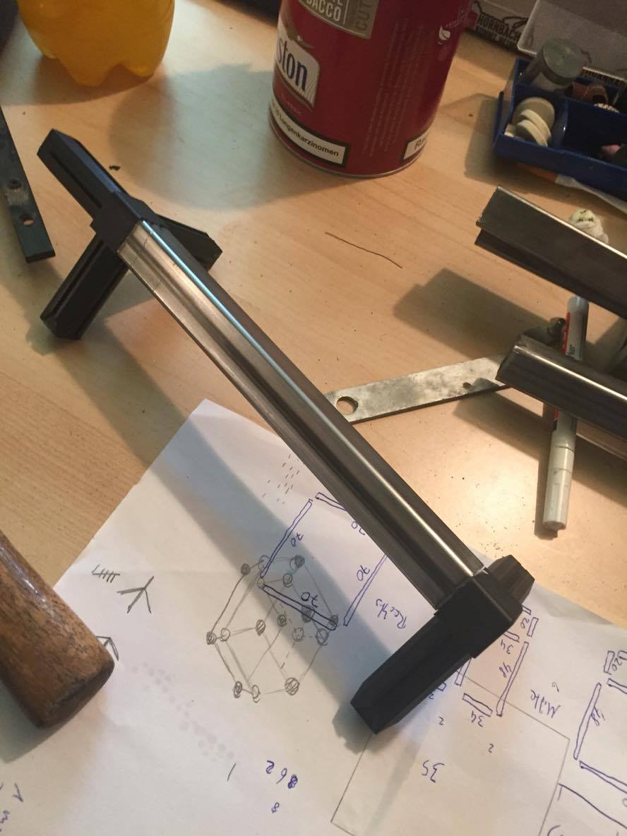

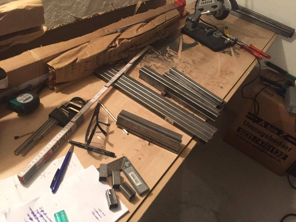

Heute habe ich das komplette Gerüst fertig gestellt!
Hier mal nen paar Bilder von dem Chaos :)

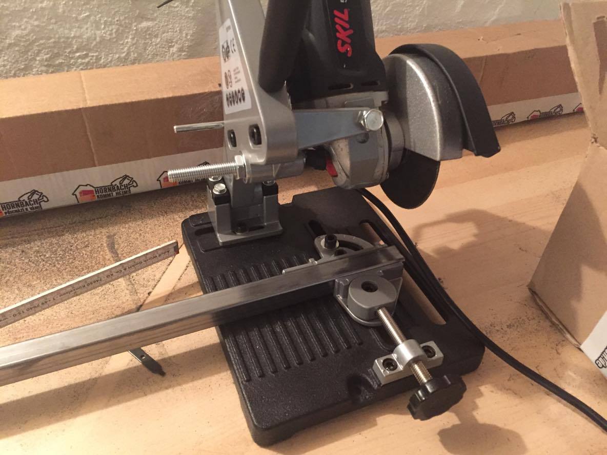

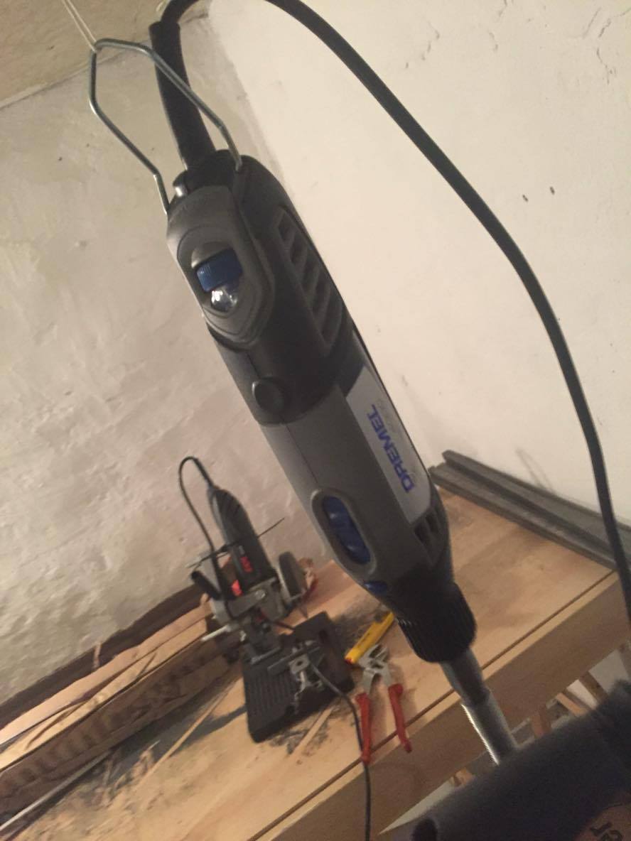

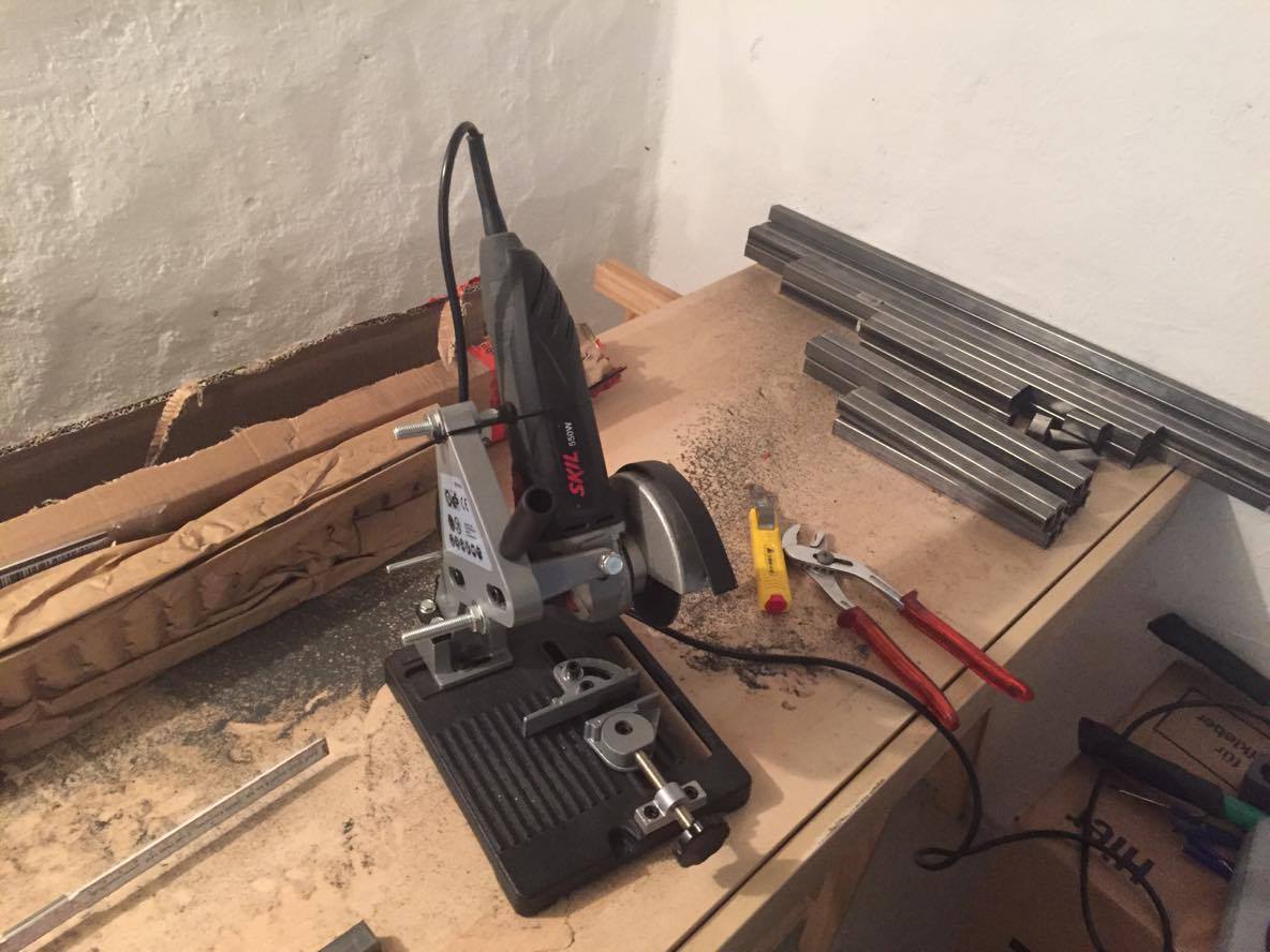

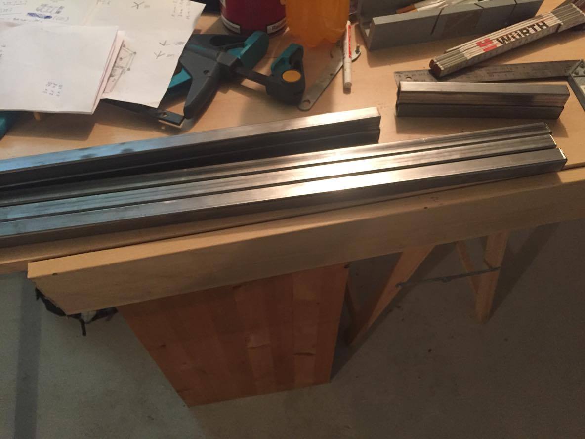

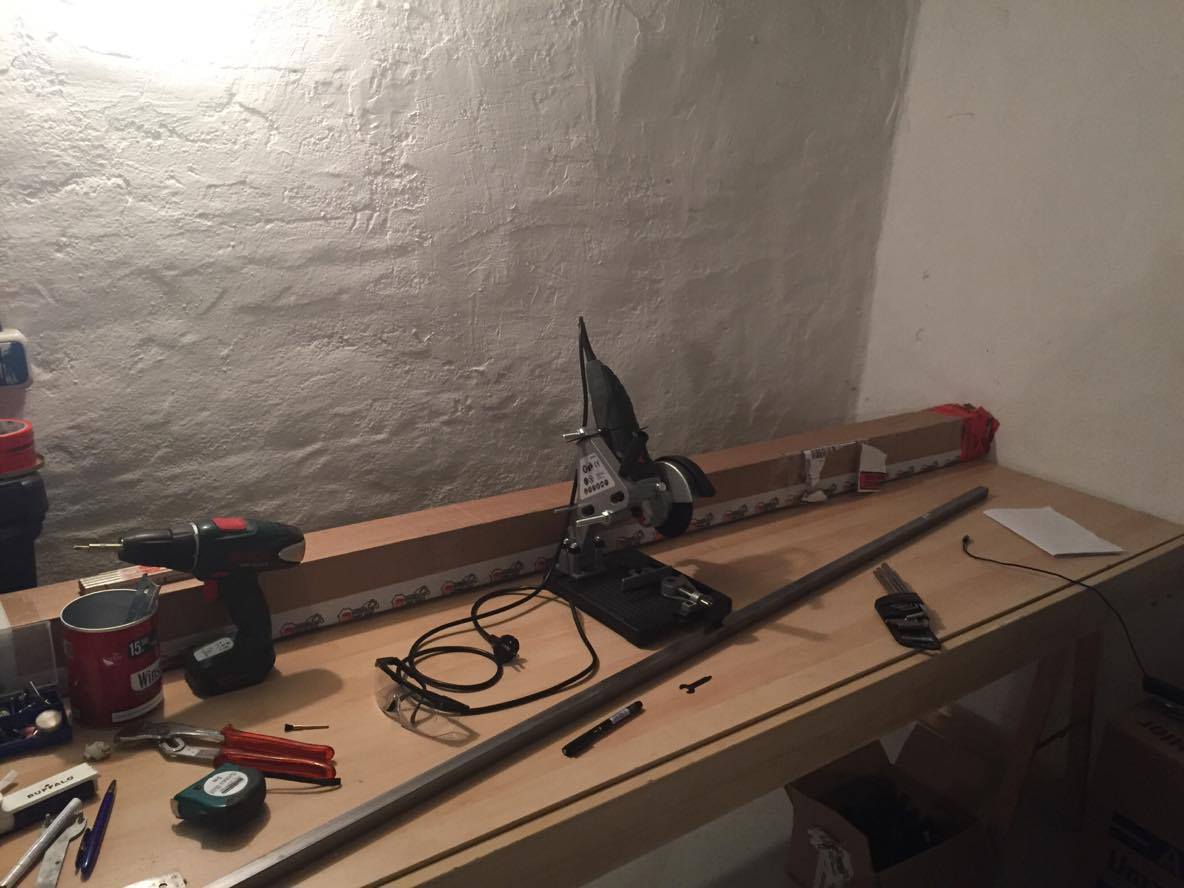

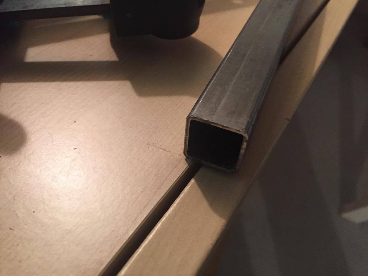

Erstmal habe ich die ganzen Vierkantrohre mit der Flex auf Maß gekürzt und danach mit dem Dremel die ganzen Kanten Entgratet.

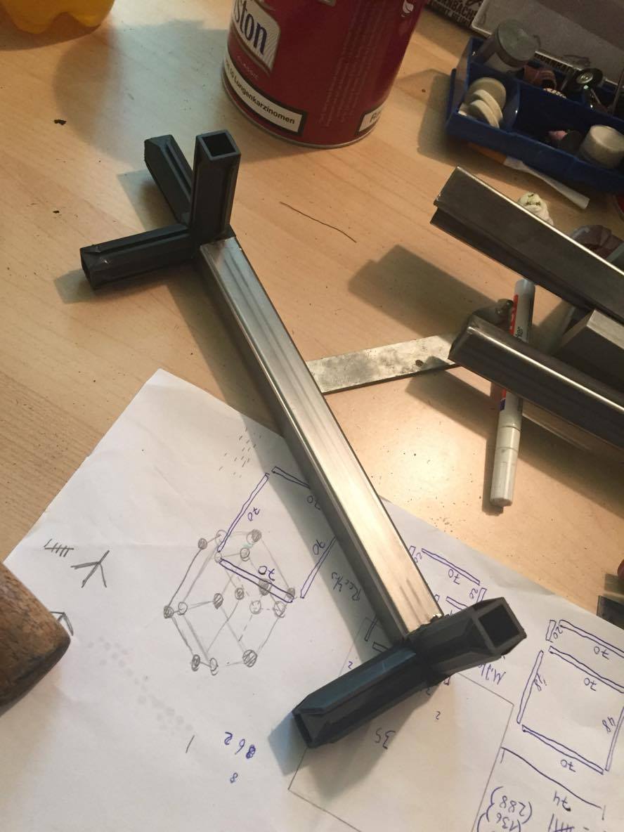

Dann die ganzen Rohre mit den Verbindern so wie auf der zeichnung zu sehen zusammen gesteckt und zack das Grundgerüst ist schon einmal vorhanden :)
