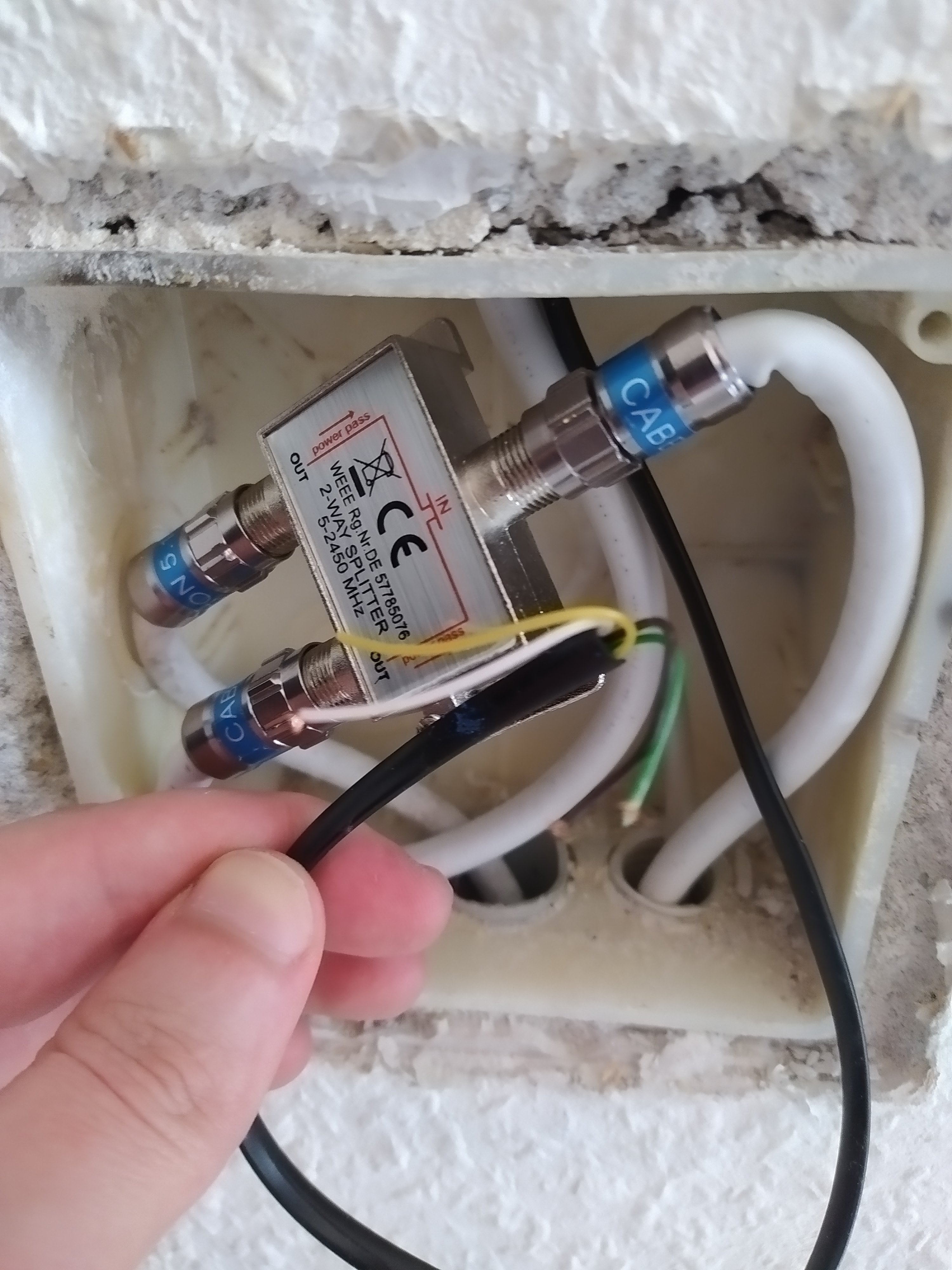

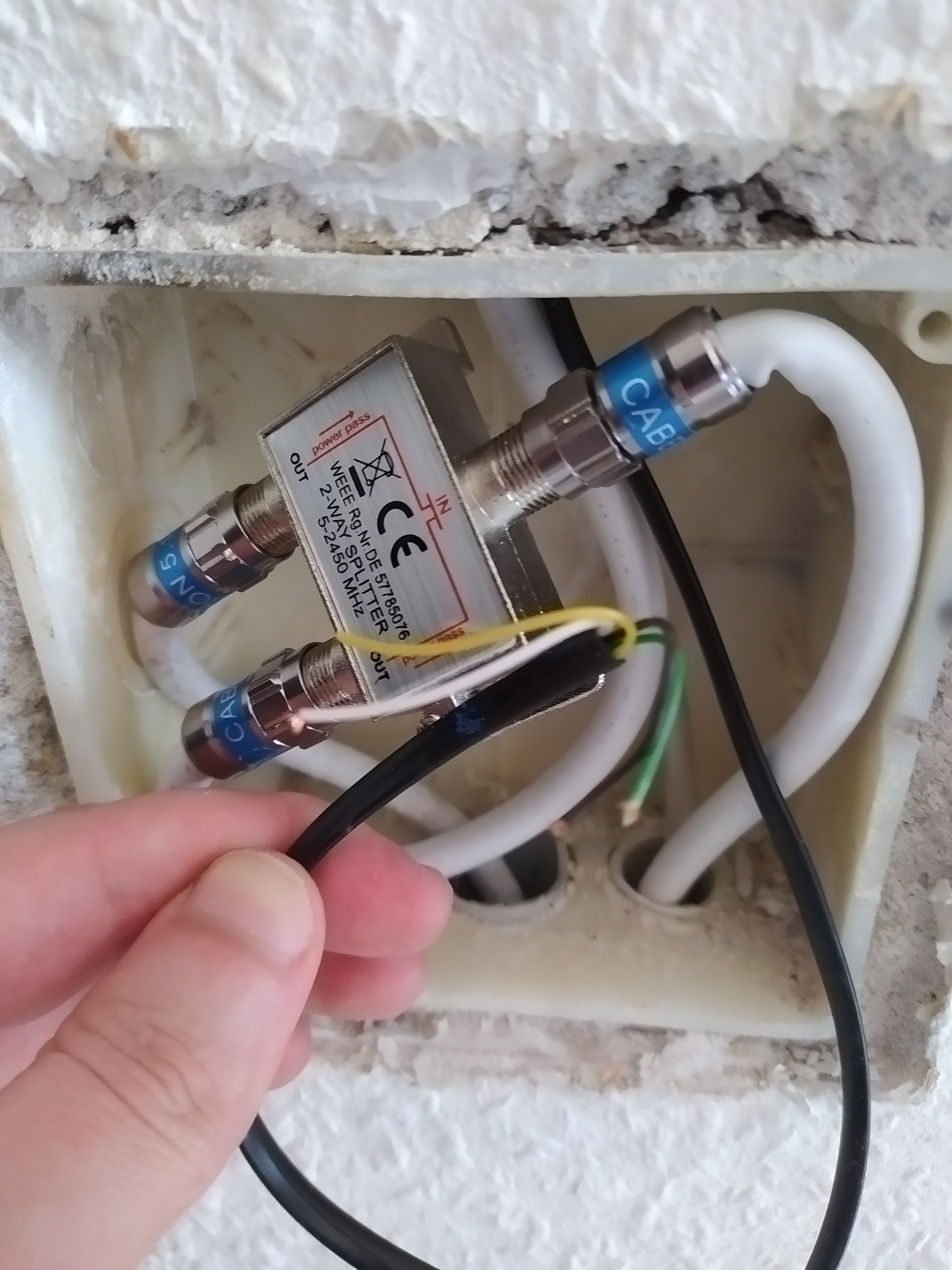

ich möchte gerne in einem Raum LAN haben, 100Mbit reichen schon aus. Es muss eine Strecke von 2,5m überbrückt werden.
Es ist ein Kabelkanal vorhanden, und ein 4-adriges Telefonkabel. Es scheint kein Verlegekabel zu sein, ist flach, und hat Litzen.
Liebend gerne würde ich ein dünnes Cat5e-Kabelstück verlegen, aber es passt nichts mehr rein. Ich bin daher gedrungen das vorhandene Kabel zu benutzen.
Ich brauche für unten einmal eine Aufputzdose. Oben steht der Router, da reicht mir ein weibliches Keystone-Modul ohne Dose.
Die Frage ist, was denn auf dieses Kabel passt.

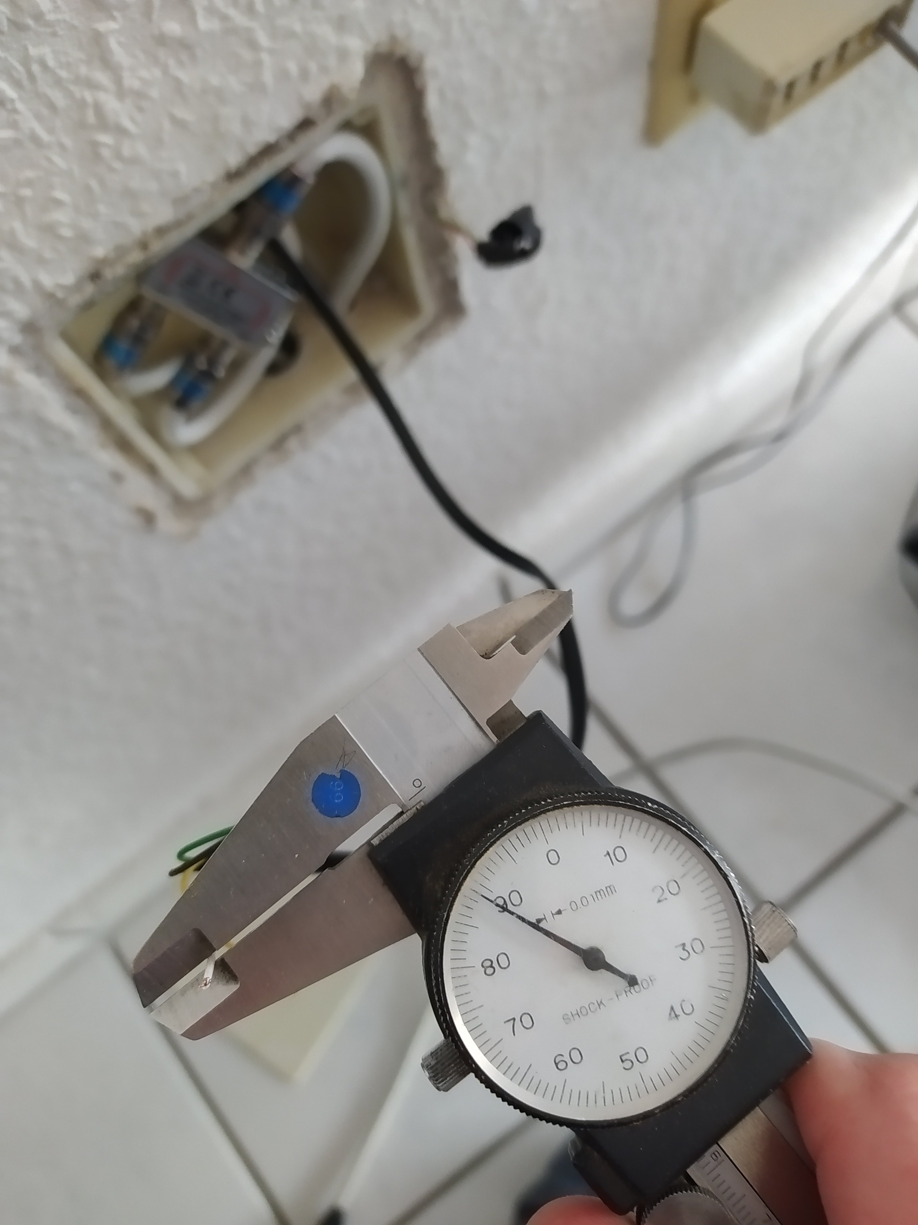

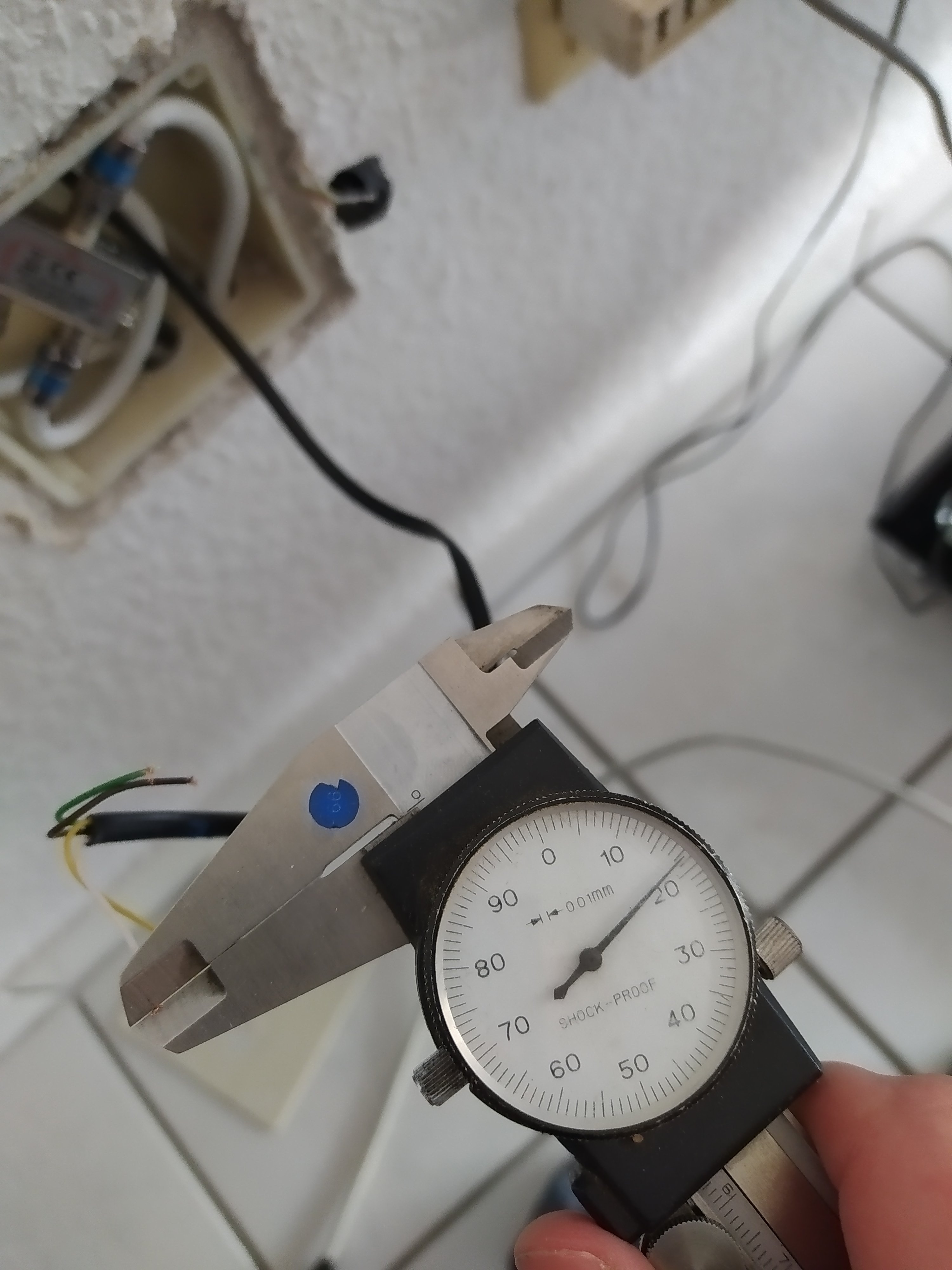

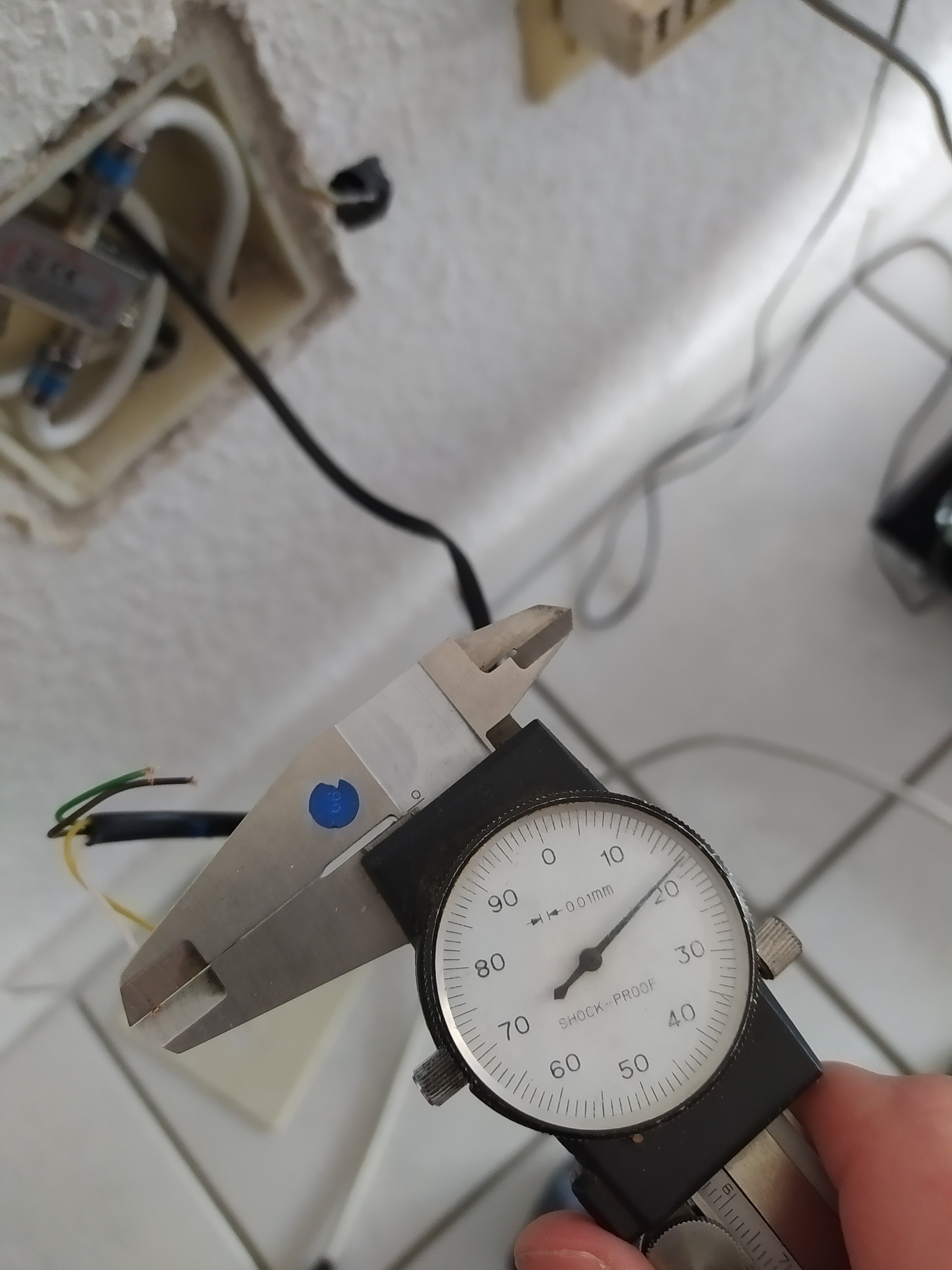

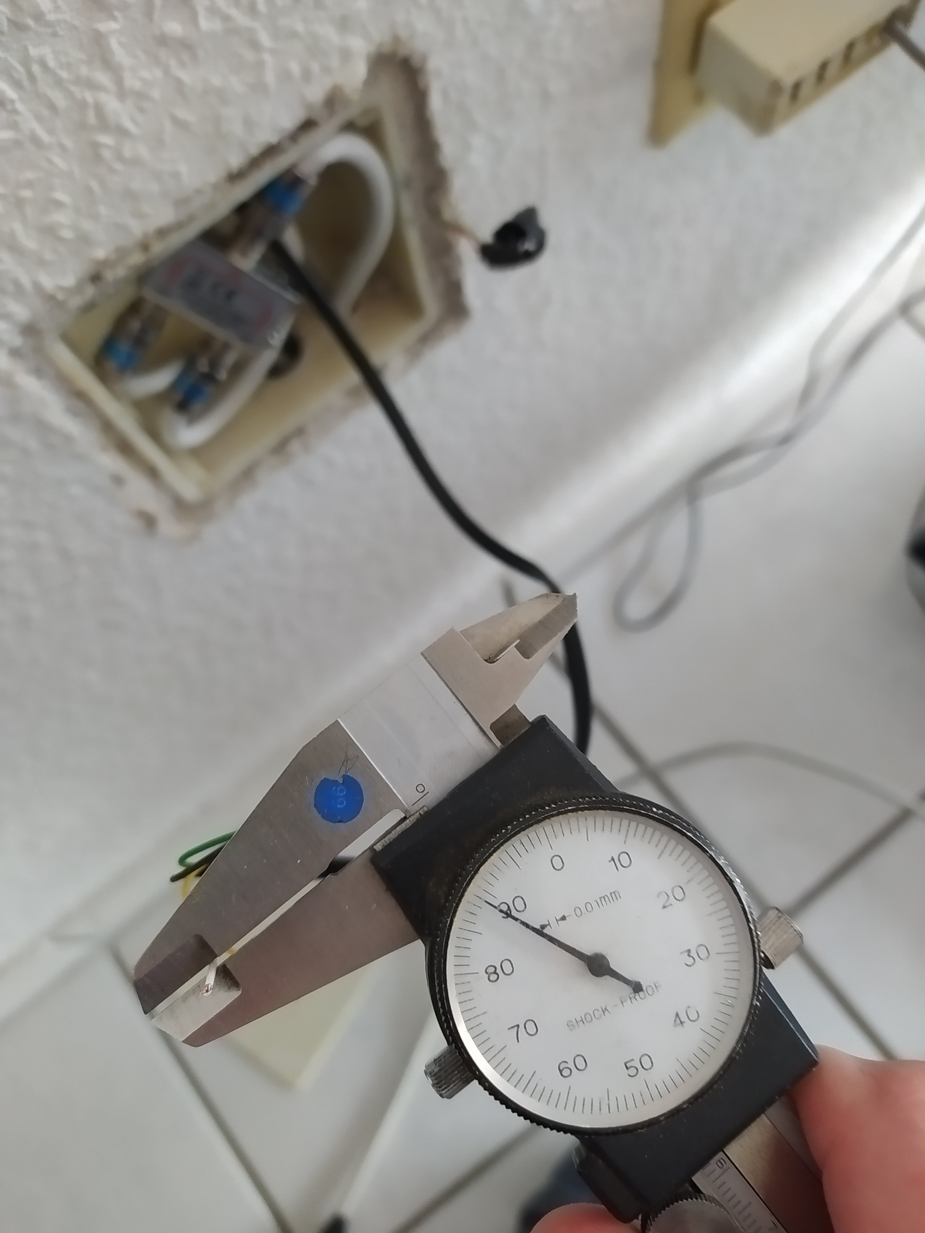

Es sind Litzen, Messungen der Adern habe ich angehangen. Das größere Maß ist mit Mantel, das kleinere ohne. Allerdings verschieben sich beim Messen der blanken Litzen diese eben zur Seite.
Vielleicht kann mir hier jemand aufgrund von Erfahrungswerten das Kabel eindeutig identifizieren und entsprechende Module empfehlen.

Das Problem ist für mich weniger das "Wo?", als das "Was?". Ich weiß ja nicht wie dünn meine Äderchen hier sind.
