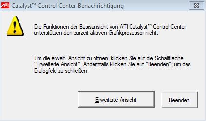

Nach dem meine alte Nvidia xfx8600gt zulangsam war habe ich mir am Montag die Ati HD 5770 pcs+ eingebaut. Nachdem ich alle Nvidia Treiber und die Treiberreste via Systemsteuerung, Driver Sweeper, Driver Cleaner und
CCleaner entfernt habe, hab ich den Oc neugestartet und dann die ATI- CD reingeschmissen und im Express-Mode durchlaufen lassen. Währrend der Installation gab es eine Fehlermeldung, das eine INF-Datei fehlen
würde. Als ich dann das Catalyst-Center öffnen wollte reagierte es nicht. Daraufhin alles noch mal runtergeschmissen und es mit der benutzerdefinierten Installationsmöglichkeit versucht. Und es kam wieder das selbe Problem.
Gestern hab ich es erneut versucht, da ja sonst alles läuft, wie Games und Windows.
Dann kam wieder die Fehlermeldung das die INF- Datei fehlt und auch, das eine Fehlermeldung beim starten von Catalyst und nachdem Hochfahren kommt die selbe.
Könnt ihr mir sagen was ich falsch gemacht habe ? Oder gibt es nur die Möglichkeit des Neuaufsetztens?

Ich hänge noch ein Screenshot an von der Fehlermeldung die beim starten von Catlyst kommt und von dem Fehlerprotokoll.

Ich hab es heute versucht wie spwan es beschrieben hat. Leider hat es nicht funktioniert ;(.
Einzigste Besserung ist, das die Fahlermeldungen verschwinden, aber catlayst control center startet nicht

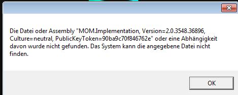

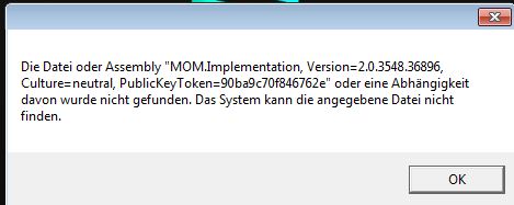

Edit: Ich hab grad versucht CCC-Wizard zu starten dann kam folgende MeldungBild im Anhang), hillft euch das Weiter?
Net Framework 3.5 und Windows Installer 3.1 draufklatschen.

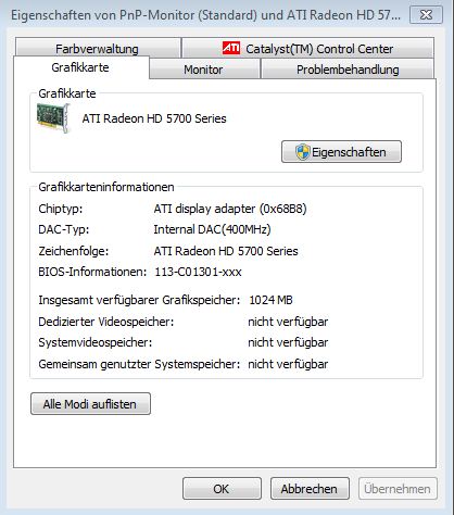

robbat schrieb:
So erkennen tut er die Grafikkarte
Bild.

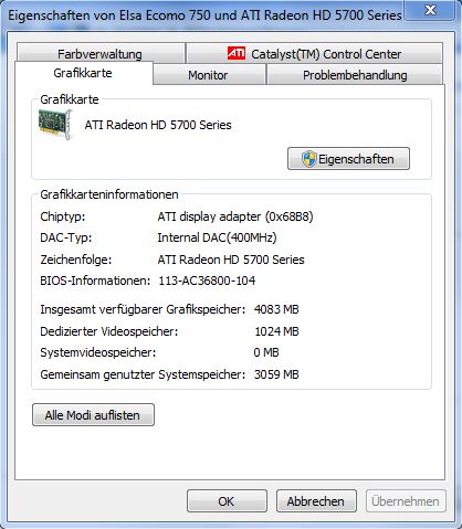

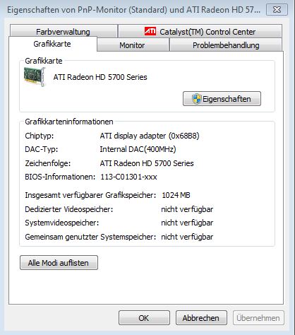

Möchte mich hier noch einmal kurz einklinken:
Kann mir jemand erklären warum bei robbat KEIN insgesamt verfügbarer Grakaspeicher angezeigt wird und bei mir schon?! Liegt das an den Win7 Versionen (32 Bit bei ihm, 64 Bit bei mir)?
Wieso steht bei Ihm KEIN dedizierter Videospeicher (das müssten 1024MB sein)?

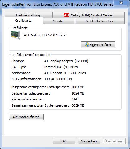

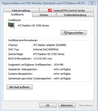

Pic 1 ist von Ihm, Pic 2 von mir...

Hast Du Dir die Bilder von mir mal angeschaut / miteinander verglichen?!
Fällt Dir da etwas auf?
Ich würde dann doch langsam zu nem Neuaufsetzen des Systems raten, man kann einfach NICHT abschätzen was Du Dir durch den Driver Cleaner Mist noch zusätzlich zerhauen hast (also zusätzlich zum .NET-Framework).
Fakt ist das Deine Graka 1024 MB dedizierten Speicher haben müßte (dort steht aber: Nicht vorhanden) ergo läuft da etwas gehörig schief!
Schaue Dir also mal die Pics in meinem letzen Post an, normal ist das nicht.
Kurz: Saubere Neuinstallation, danach sehen wir weiter ok?! ;)
Alles andere hat bis dahin wenig Sinn (Deine Grakatemps sind im übrigen absolut im grünen Bereich, auch die Auslastung stimmt).
