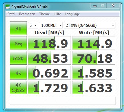

Crystal Disk Mark sieht dann so aus (Win7 AHCI aktiv):

RobertMoe schrieb:
Hab hier zwei Stück liegen, die sind von April 2009 (Kaufdatum) und das sind schon die 00L3B2.
Die L3B2 gibts ja eigentlich scho seit ende 2008 oderso. Also neu ist die nicht. Es gibt halt nur leider auch andere Versionen, also wie wie J7B1. Älter sind die aber nicht. Die kamen halt danach bzw dazwischen raus.
Auch von der L3B2 gibts aber glaube ich verschiedene Modelle. Einige schaffen auch nur etwas über 90MB/s, andere so 115MB/s.
Neuer wäre ausserdem die E3A0
