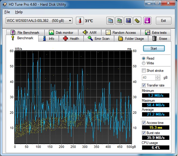

mir ist in letztzer Zeit aufgefallen dass mein System sehr langsam geworden ist, jedoch ohne viele Laufende Programme / Prozesse und minimaler CPU Auslastung. Desweiteren ist mir heute beim verschieben einer Datei auf eine andere Partition der der gleichen Platte aufgefallen dass ich nur eine Übertragungsrate von 17 MB/s erreiche. Daraufhin habe ich dann mal HDTune bemüht und die Werte kommen mir doch sehr eigenartig vor. Könnt ihr mir sagen ob das so richtig ist oder ob etwas mit der Platte nicht stimmt? Kann es andere Gründe hierfür geben außer einer defekten Platte?
Die Verbaute Platte ist eine Western Digital Caviar Black 500GB (WDC WD5001AALS-00L3B2).
Danke im Vorraus!

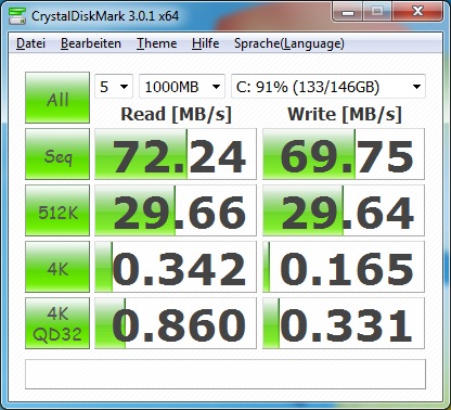

So im Anhang schonmal das ergebnis von CrystalDiskMark

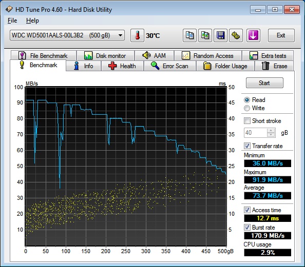

Ich habe nun die AHCI Treiber aktualisiert (nicht die SATA Raid von Gigabyte sondern von AMD Selber für meinen chipset). Außerdem habe ich das Kabel getauscht.

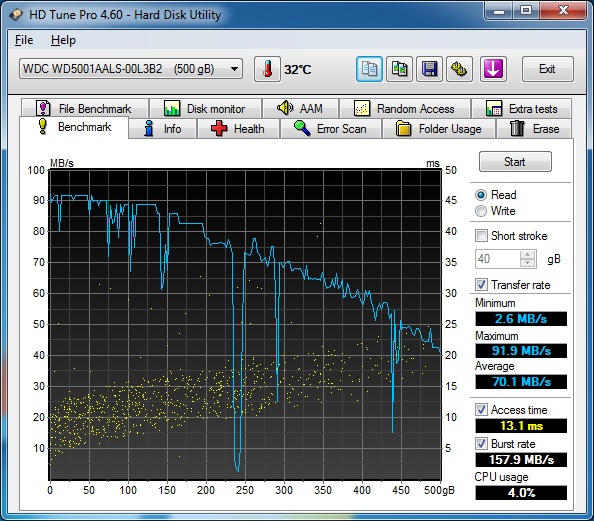

Außerdem habe ich auf einer andern Platte win installiert und mit diesem Sys meine Platte getestet. Die werte sehen inzwischen schon besser aus, aber immer noch nicht gut?
Sind die Peaks normal? Ist ein durchnitswert von 70 - 73 MB/s normal? Das kommt mir doch sehr niedrig vor...
Hier werden deutlich höhere Werte erziehlt.
Anhang:
HDTune_4.jpg => Am frischen OS
HDTune_5.jpg => Original OS

Ich habe bei mir eine ältere Seagate 500GB die hat eine Übertragungsrate von ca. min 90 - max 100MB/s.
Die Werte sind jetzt schon besser bei Dir aber relativ einige Einbrüche (Grafik) warum auch immer.
