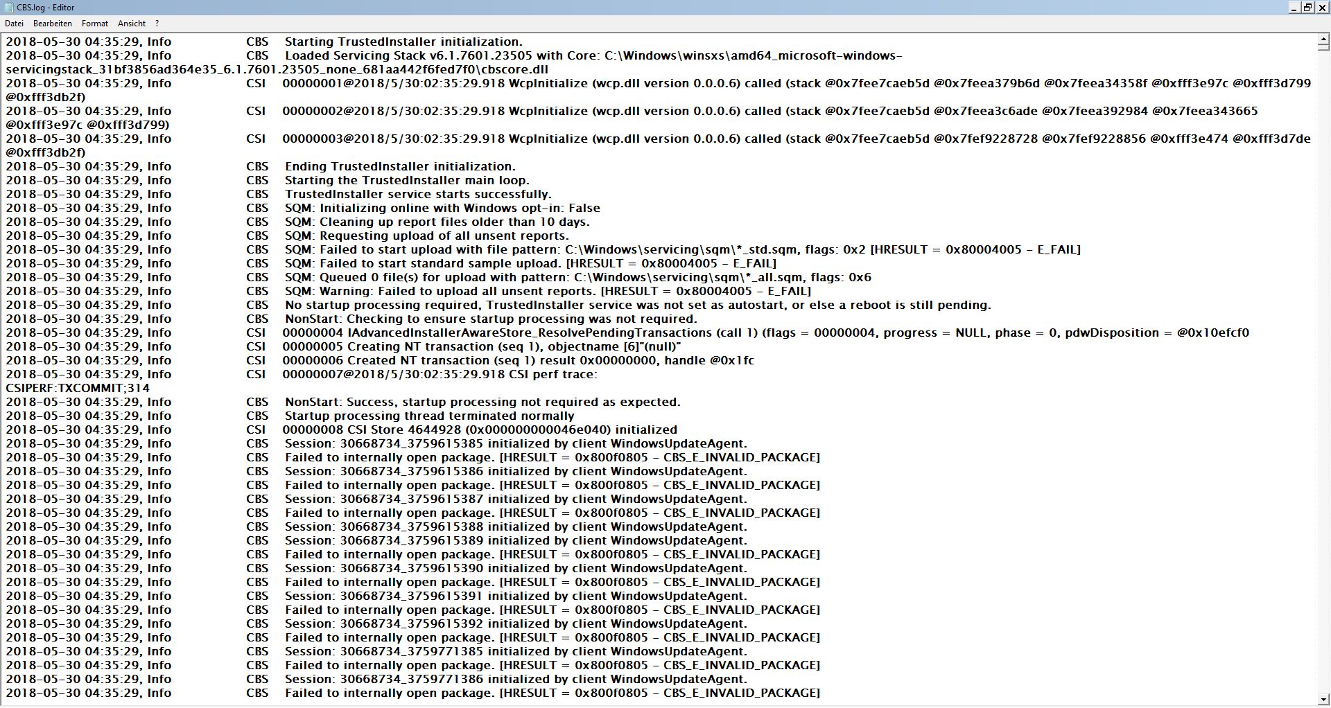

ein scannow erzeugte eine fast genau 160.000 Kb große "txt" Fehlerprotokoll-Datei "CBS.Log".
Als Anlage ein Screenshot, die nur Art und Darstellung der Fehler-Meldungen zeigt. Meine Firewall od. Virenscanner von "G Data" hat eigene Protokoll-Dateien.
Ich kann dieses Fehler-Protokoll händisch unmöglich analysieren.

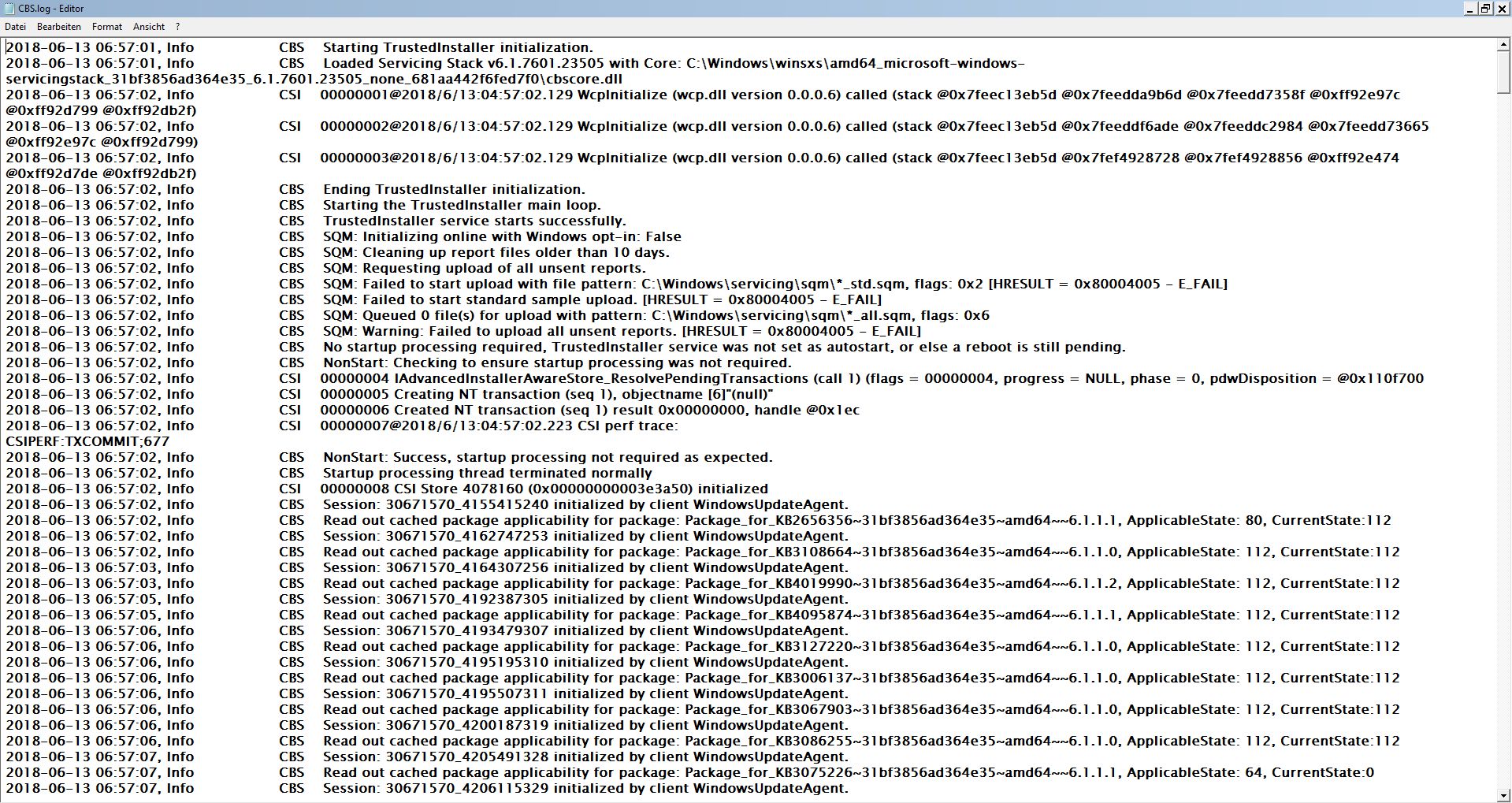

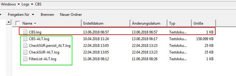

Ich ging davon aus, dass das System neue Log-File anlegt, wenn die alten weg sind. Seht in Anlage "CBS_div-LOG", grünen "Kiste". Ich habe alle log-Files umbenannt (-ALT), somit sind diese für das System nicht mehr existent.
Das System neu gestartet: Meine Vermutung stimmte. Mit dem System-Start wurde die CBS.log neu angelegt.
Aber, seht in der Anlage die rote "Kiste" die vom System neu angelegte CBS.log. Den Inhalt der System neu erzeugten log-File steht in der Anlage "Neue_CBS.log".
Ich kann damit nichts anfangen.

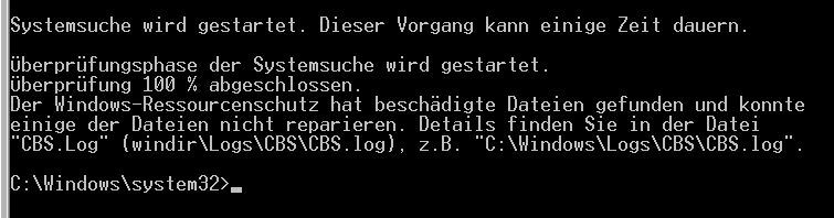

sfc /scannow schließt den Prüflauf mit einer "Ergebnisanzeige" ab. Siehe Anlage.
Der Scan findet defekte Dateien und listet diese in eine "CBS.Log"-File. Ob man die "CBS.Log" als "Fehlerprotokoll" oder anders bezeichnet ist prinzipiell sekundär; Statusbericht währe vielleicht treffender. Ist im Endeffekt "schnurzpiepegal".

Genau diese Meldung ist im Mircosoft-Helpcenter beschrieben. Hier entlang bitte:
https://support.microsoft.com/en-us...er-tool-to-repair-missing-or-corrupted-system
Zitat:
weiter unten auf selbiger Seite ist beschrieben wie du „manually replace a corrupted system file“ aber nur, falls du eine „known good copy of the file“ hast.
