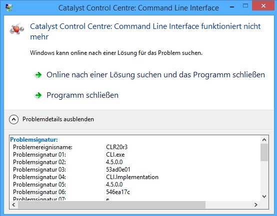

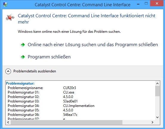

Also ich habe bei 3.5 ein häckchen und bei 4.5 ist ein häkchen.Soll ich euch mal einen Screenshot von der Fehlermeldung hochladen?
Also das hier ist die Fehlermeldung:
Ich hoffe Ihr könnt mir helfen :( Da ich sonst nichts in denn Catalyst Treiber einstellen kann.
