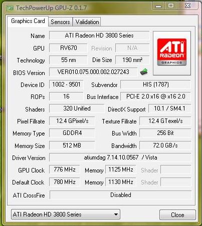

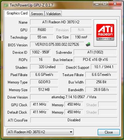

GPU-Z zeit einmal:
Radeon HD3800 Sieries, GPU 775MHz, RAM 2250 MHz
und zwei mal HD3870X2.

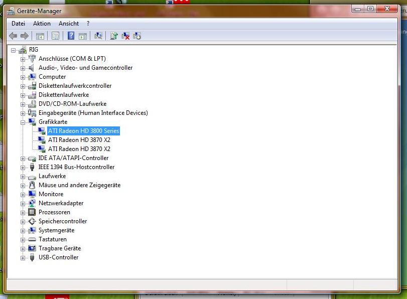

Also die Karte wird im Gerätemanager erkannt und dort ist kein Ausrufezeichen oder so? Und GPU-Z zeigt die Karte auch korrekt an?
Alles sieht normal aus, bis auf das CCC?

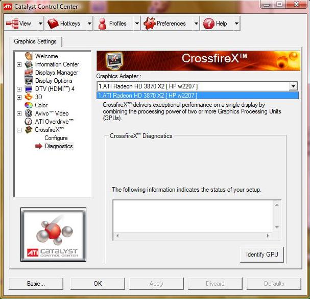

Ich hab' mal ein paar Screens gemacht;

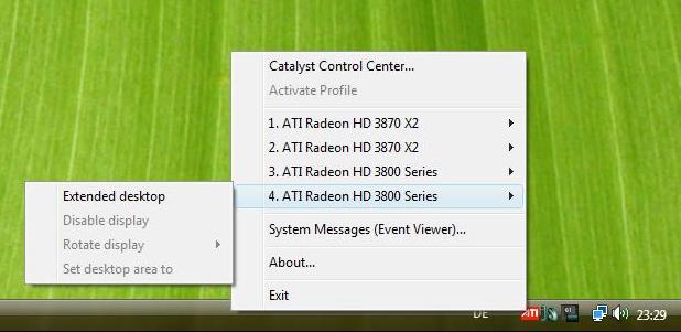

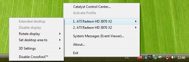

Jetzt ist mir was interessantes aufgefallen:
Wenn ich im CCC Crossfire-X deaktiviere, erscheinen alle vier Grafikports im CCC(rechtsklick) und auch in der "Anzeigeeinstellung".. Also die zwei der HD3870X2 und die der HD3870 IceQ3..
Aber im CCC wird nichts davon angezeigt..
Ist doch schon sonderbar?
Das ist gar nicht seltsam:rolleyes:
An Deine 3870 kannst Du 2 Bildschirme anschliessen und an die 3870x2
auch.
Nichts anderes bietet Dir Dein Treiber hier an.

Deine 3870X2 ist nicht PCI-E 2.0 fähig?
Laut GPU-Z läuft die 3870 mit 2.0 und die X2 nur mit 1.0.
Die Taktraten der x2 sind auch seltsam...

Ist mir natürlich schon klar, aber warum führt das CCC die 2. Grafikkarte nicht für ein CF-X auf?
Ich kann zwar Crossfire-X aktivieren, habe aber nicht das Gefühl, dass die 2. Graka dann fuxt..
1. Weil sie sich weder aufheizt noch Lüfteraktivität zeigt.
2. Weil die Leistung viel eher zu einer HD3870X2 passt, als zu einem Triple Crossfire System..

Das Bezieht sich vermutlich auf den von Ati verwendeten Bridge-Chip, der nur PICe fähig ist. Alle HD3870X2 haben nur normales PCIe.
