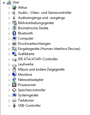

Dann zeige doch mal einen Screen vom Gerätemanager mit allen Geräten mit Ausrufezeichen.
Es wird Alles angezeigt - wenn es normal dran hängt.
Daten? Hardware?
bossbeelze schrieb:
Is überhaupt eins drinn?
Na klar, ich kann es ja öffnen (aber nur mit einer Klammer mittels manuellen Auswurfs), da die Auswurftaste auch nicht reagiert... Und eine CD/DVD kann ich ja einlegen...
