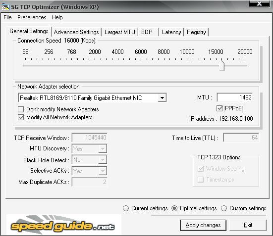

Hol dir mal den TCPOptimizer und nenn mir mal deine Daten.
DSL 6000? WLAN? Anbieter?
CfosSpeed hinterlässt leider keine sauber Deinstallation. Laut anderen Usern werden dabei sogar diverese veränderte Einstellungen nicht wieder wie vor der Installation zurückgesetzt.
Hast du noch einen Systemwiederherstellungspunkt?
Den brauch er garnicht. Wir schaffen das schon so. Ich brauch aber seine Daten!
Hast du DSL 6000? dann stellst du jeweils die Connection Speed ein. UNten auf OPtimal Settings. Hacken bei PPPOE rein und Modify All Network Adapters
hab dsl 16000 ( aber erreiche nur 12 mibt rum ) also 1530 kybte
ich verwende einen router und gehe per pppoe ins Internet ;) soda hoffe ich stell jetzt alles richtig ein :D
wenn das klappt gibt es nen schmatzer hehe
stell einfach auf 16000. ist egal wieviel du erreichst. man optimiert auf die Leitung die man hat.
