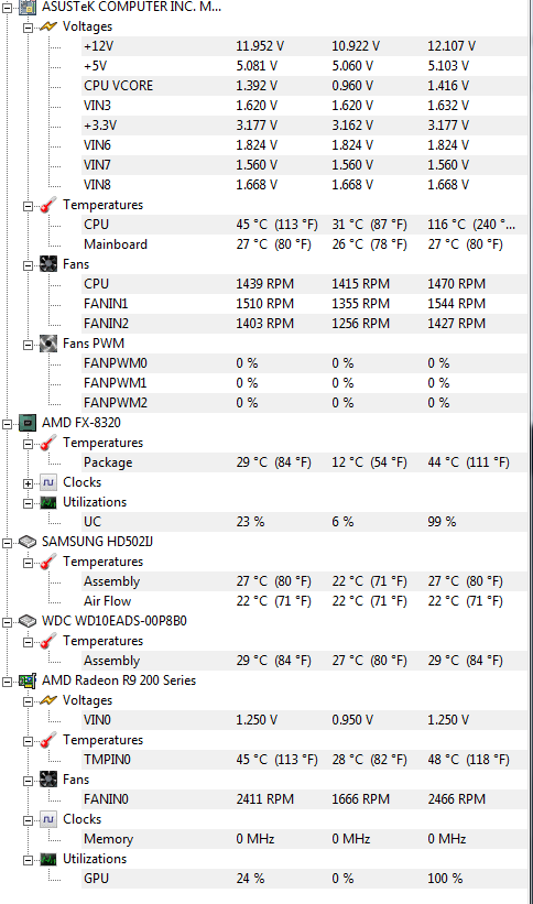

Nochmal zwei andere Fragen: Ich habe über den Lüftern oben halt noch eine Abdeckung, die man abnehmen kann. Da ist ein Staubfilter drin und wenn ich den raus nehme kommt auf jeden Fall ,nicht sehr viel, aber merklich bisschen mehr Luft raus (Hand drüber gehalten). Sollte ich den ganz weg lassen zum Wohle des Airflows oder ist das Schnuppe?
Und dann noch zur Temperatur: Ab wann ist sollte man sich bei der CPU Sorgen machen? Und ab wann beim Prozessor Chip? HW Monitor zeigt mir da auch verschiedene Werte an. Ist das nicht im Prinzip das selbe?

Welche CPU hast du denn? Dann kann man sagen bei welcher Temperatur es kritisch wird, allgemein gilt aber: Solange die CPU nicht throttelt ist alles ok.
Was meinst du mit Prozessor Chip? Falls du damit die Grafikkarte meinst, dort sollte man sich Sorgen machen, wenn die Temperatur in °C dreistellig wird.

Ich habe einen AMD FX-8320
Bei meinem Board wird einmal "CPU" aufgeführt mit 45 Grad unter Last und darunter der AMD FX-8320 mit 30 bis 35 Grad, was ich als chip bezeichnet hab.
Hier mal ganz kurz was ich meine, wegen der getrennten Anzeige.
Das habe ich dazu bei google gefunden, die letzten zwei Beiträge sind wohl die mit dem meisten Inhalt.
MfG

Okay, nach allem was ich jetzt so gelesen habe, sind Programme wie HWMonitor nicht wirklich Präzise.
Von AMD selbst wird Core Temp und AMD Overdrive empfohlen und laut denen sind meine Werte, im Idle, bei gerade mal 12 Grad mit Maximum bei 25 und einer thermischen Reserve von bis zu 58 Grad, bis es kritisch wird.
Ich vertrau dem jetzt mal, obwohl mir 12 Grad echt wenig vorkommt und werde das noch mal unter Last testen.
