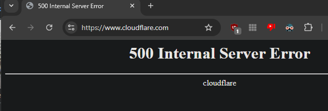

Und schon wieder
Yakomo
- Dez. 2008
- 2.538
Jop, Cloudflare ist mal wieder ne Bitch...
https://www.cloudflarestatus.com/
- Feb. 2009
- 1.673
Jup, bei mir sind auch diverse Seiten nicht mehr erreichbar.
- Jan. 2008
- 7.779
1 Strung, hunderte Meldungen
