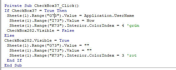

ich habe eine Frage zu VBA im Excel. Ich habe mehrere Checkboxen (ca 600 stck.) Ich möchte nun mit VBA sp programmieren, dass ich eine Checkbox abhacke etwas passiert:
Checkbox links (erledigt): 3 zellen weiter Datum und das rote Feld soll grün werden
Checkbox rechts ( nicht vorhanden) alles in der Zeile blau.
Soweit hab ich das auch hinbekommen. Das Problem ist, wenn ich eine zeile zwischendrinn hinzufüge, muss ich alle Checkboxen ändern, da die Zeile nicht mehr stimmt.
Nun ist die Frage ob es irgenwie geht das man das z.B. mit Offset macht? das ich sage ich schreibe nicht in eine bestimmte Zelle sondern 3 Zellen neben der aktuell aufgerufenen Checkbox.
Vielleicht hat jemand einen Tipp. Danke und mit freundlichen Grüßen

Habe kein VBA hier, aber schau doch mal im Entwurfsmodus unter den Eigenschaften der Checkbox nach. Da müsste es was mit einer Position geben.
Internet schlägt TopLeftCell.Address als Eigenschaft vor.

Nein es funktioniert ja auch. Aber ich habe es Zellen bezogen(siehe BIld)
Ich möchte des vllt sogar als schleife machen, dass wenn ich zwischendrin eine Zeile einfüge nicht bei allen anderen Checkboxen ändern muss.
Präzise das ist der große Fehler! XL ist eine Tabellenkalkulation, was du betreibst ist schlichtweg Datenbank.
Selbst mit VBA ist dieses konzeptionelle Manko (da zerknallen auch Formeln…) kaum zu stemmen.
Gnaz aus der Hohlen Hand ginge ich so weit die Chekcboxen komplett neu aufzubauen wenn ich eine Zeile einfüge damit die Programmintelligenz die nötigen Beziehungen zwischen Checkbox und Blattzeile herzustellen.
