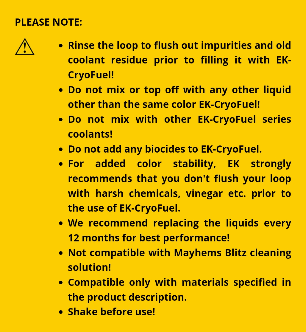

Edit: Im Einsatz war die Kühlflüssigkeit EKWB Cryofuel Clear als Premix.
Die grüne Farbe würde ja für Kupferpatina oder gar Grünspan sprechen. Aber so schaumig?
Hast du die Komponente vorher mit Essig öÄ? durchgepült?
Vielleicht stellst du die Frage zusätzlich auch direkt EKWB, immerhin sind alle Teile plus Kühlflüssigkeit von denen und die haben dann vielleicht das passede "Gegenmittel".

Du hast doch bestimmt einige/alle Komponenten vorher durchgespült, mit was genau?
Drewkev schrieb:
Hoffen wir mal, dass mein Kollege das nicht auch haben wird. Aber dazugemischt hast du nichts, oder?
Nein, dem Kreislauf nix beigemischt.
Ja, die zuvor gebrauchten Wasserblöcke habe ich einmal durchgespült aber alle Komponenten, welche neu waren habe ich nicht durchgespült. Ich hatte das zuvor auch nie gemacht und niemals ein Problem gehabt. Durchgespült wurden die bereits gebrauchten Wasserblöcke mit destilliertem Wasser.

2-3 mal alles gut durchspülen und ein paar Tage mit dest. Wasser betreiben. Wenn es dann gut aussieht/nicht erneut solche Ablagerungen hast kannst du wider EK Flüssigkeit probieren.
Kann man die Kühlung den aus temperaturtechnischer Sicht so lange mit destilliertem Wasser betreiben?
Wenn du eh alles leer machst und komplett reinigst, dann würde ich eventuell direkt auf DP Ultra umsteigen danach. Wenn du damit dann auch Probleme bekommst dann scheint im Kreislauf irgendwo was drin zu hängen was da nicht hin soll.
