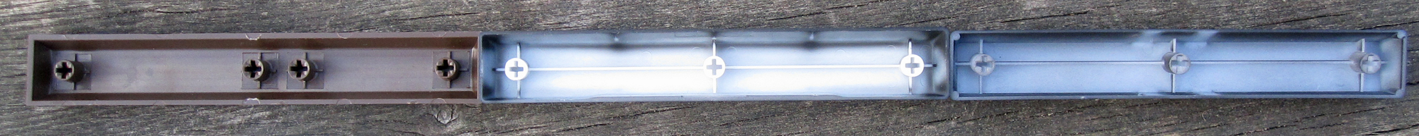

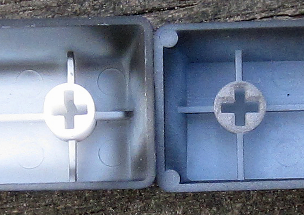

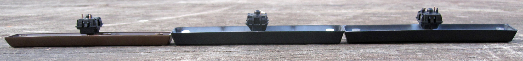

Da ich die mitgelieferten Keycaps nicht mochte, wollte ich die Caps meiner WASD v2 verwenden. Als ich dann die Leertaste ausgetauscht habe, ist mir etwas merkwürdiges aufgefallen. Beim Betätigen der Leertaste berührt der Stabilizer etwa auf halbem Weg die Innenseite der Cap und "schabt" anschließend an ihr entlang. Zwar verklemmt die Taste nicht, gewollt ist das aber sicher nicht.
Beim Vergleich der beiden Stabilizer zwischen der WASD und der Ozone fällt auf, dass diese an der Stelle, an der sie an dem Schalter vorbeigehen, unterschiedlich geformt sind. Das ist auch notwendig, damit der Stabilizer die LED beim Betätigen nicht berührt.

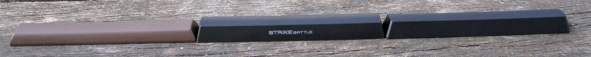

Beim Vergleich der beiden Leertasten konnte ich feststellen, dass die der Ozone an genau dieser Stelle eine Aussparung hat, um den von mir beobachteten Effekt zu vermeiden.

ich bin ja Kumpel. Die Code Spacebar läuft tatsächlich nicht ganz rund. Auf den ersten Blick mit der Ozone identisch, sieht man bei genauem Hinsehen, dass der Quersteg leicht abweicht und zu Deinen Problemen führt.
