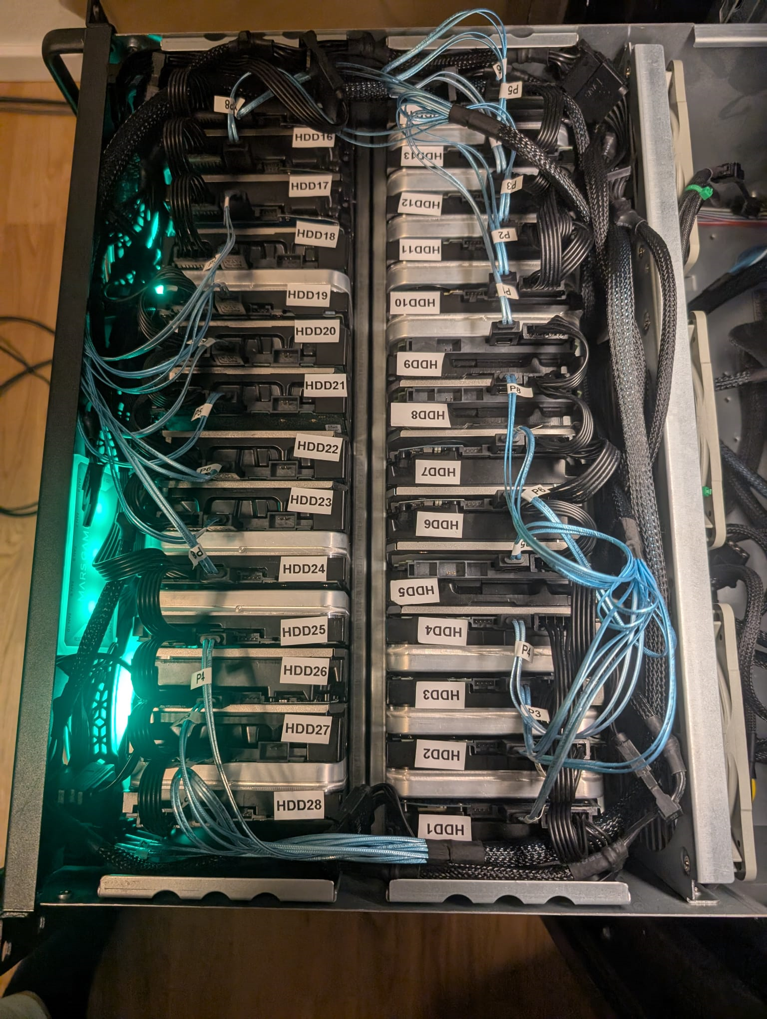

ich habe ein "kleines" Problem mit meinem Chia Miner.
Problem:
Vier (4) der 28 HDD werden nicht erkannt wenn alle HDD am System angeschlossen sind.

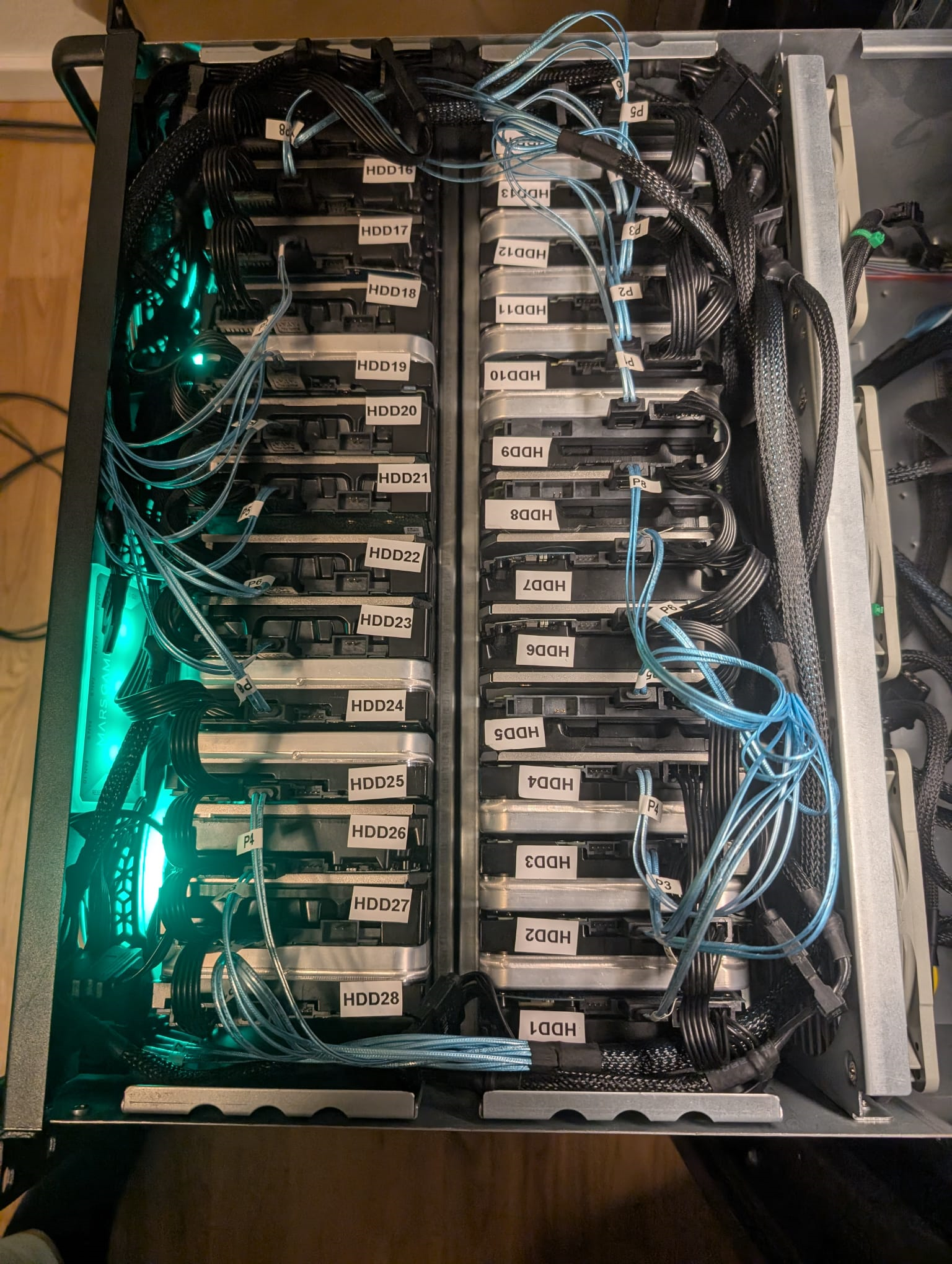

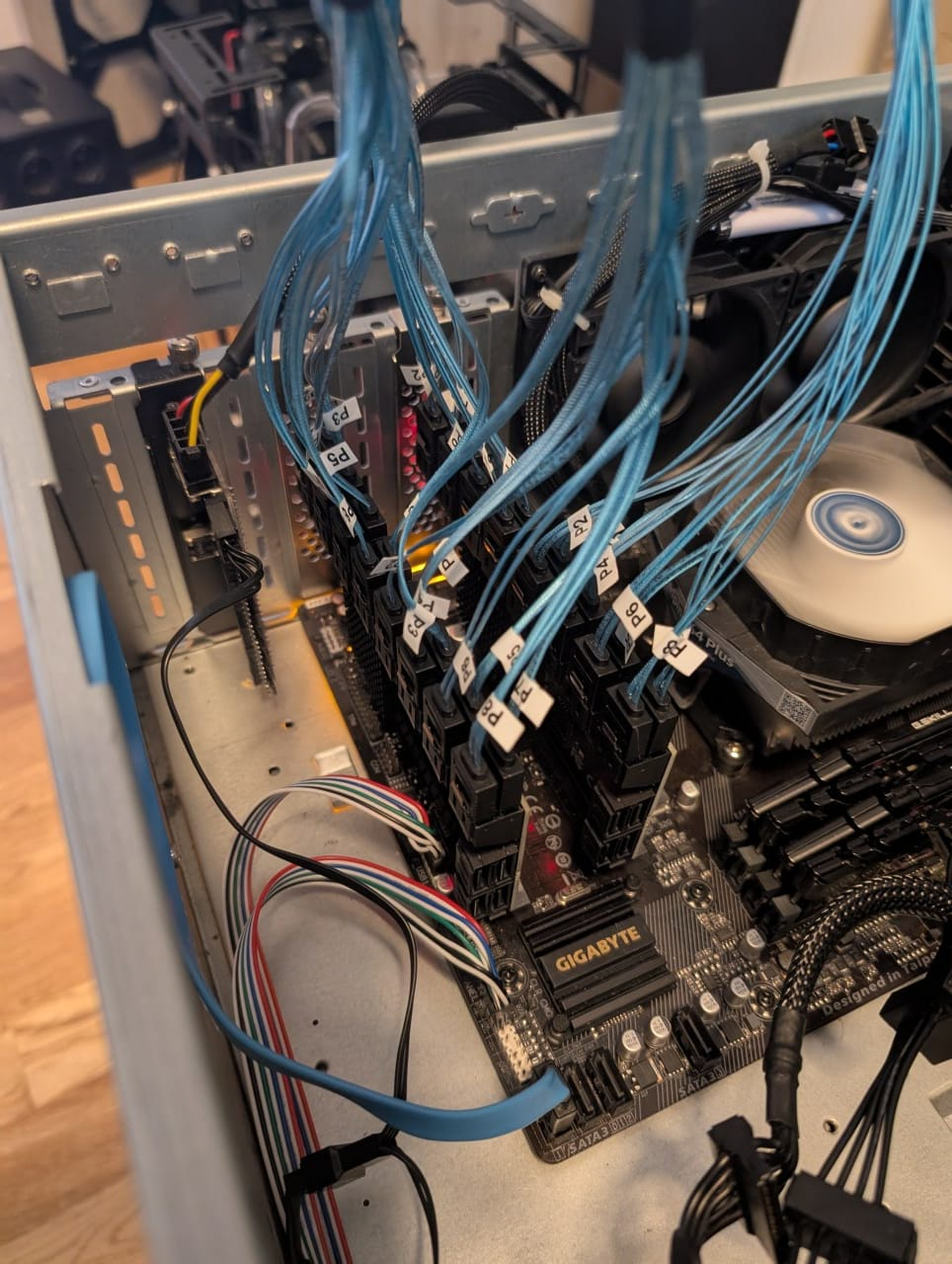

Alle HDD sind via zwei Extension Cards verbunden. Da nutze ich aber nur jeweils 14 der 20 Slots.

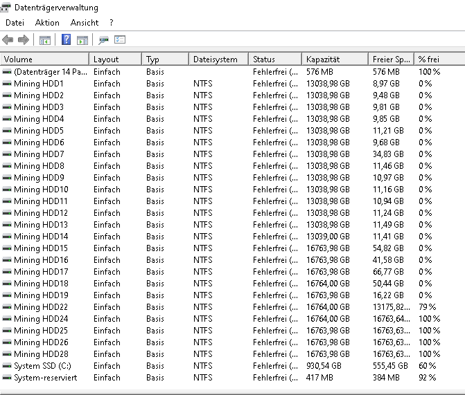

HDD 1 bis 20 funktionieren einwandfrei wenn ich diese anschließe. Sobald ich aber den Rest (HDD21-28) anschließe verschwindet die HDD20 dafür erhalte ich HDD22/HDD24/HDD25/HDD26/HDD28. Keines der Laufwerke hat ein Buchstabe zugewiesen.

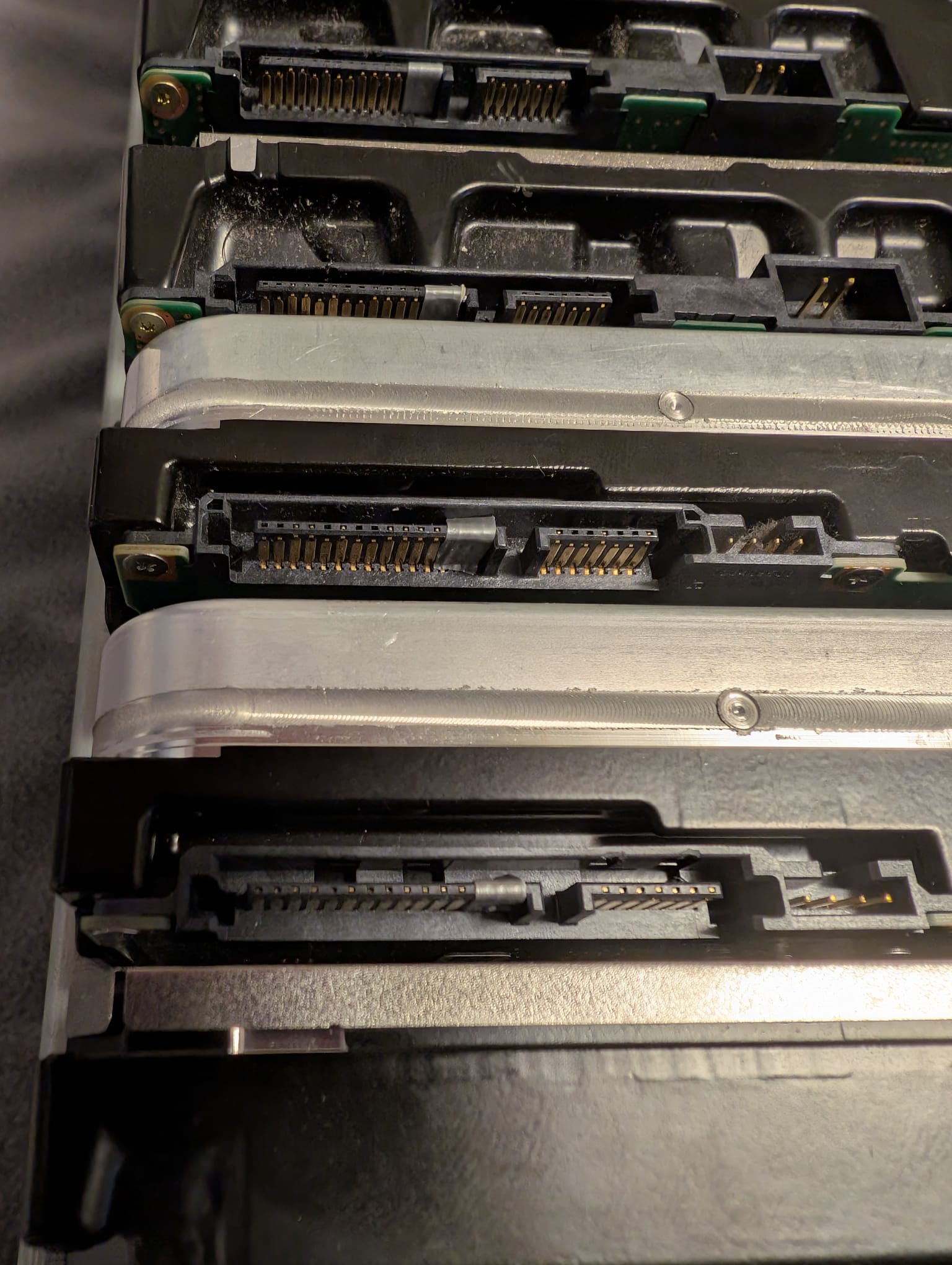

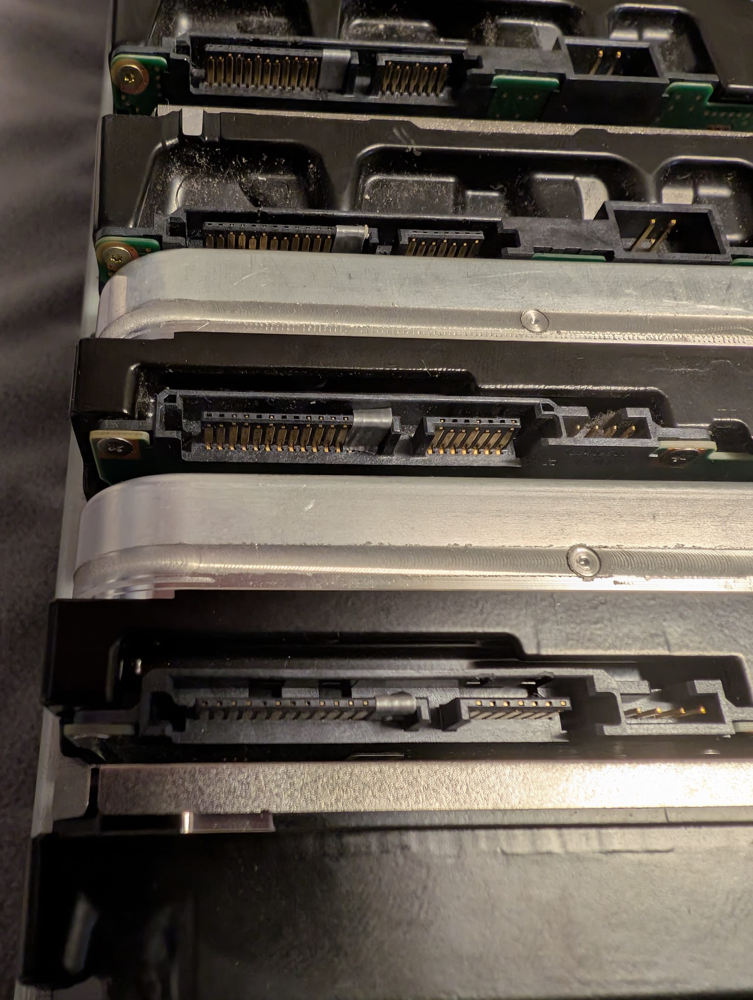

Ich habe ein externes Kabel SATA/Stromkabel mit USB Anschluss - hierüber werden ALLE HDD einwandfrei erkannt. Allerdings nur wenn ich diese einzeln über das SATA USB Kabel anschließe. Dort haben sie auch Ihren Name und die entsprechende NTFS Formatierung. Da die Platten teils aus externen Festplatten stammen habe ich die Pin3 abgeklebt. Im Sleepmode können sie also auch nicht sein.
Anfangs dachte ich, dass es die System NVME ist und die evtl. Lanes der PCI Extension Cards blockiert aber nachdem ich das System nun auf eine SSD mit SATA geclont habe ändert sich leider nichts.
Leider konnte ich im UEFI keine Übersicht der Platten finden ob die dort alle überhaupt geladen werden. Ich habe den Chipsatz upgedated, im UEFI verschiedene Einstellungen probiert aber nichts hat geholfen.
Es gibt leider keine Fehlermeldung oder sonstige Hinweise auf das Problem. Mittlerweile bin ich so Ratlos was ich noch tun kann das ich Hilfe benötige!
Vielen Dank im Voraus

Welche Karten nutzt du den? Auf dem Bild sind jeweils 4 Ports frei, was passiert wenn du die Karten maximal mit HDDs bestückst?

Verschwinden die HDD aus der Datenträgerverwaltung und Gerätemanager?

Also, ich hab zwei HDD Schienen mit jeweils 14 Platten. Selbst wenn ich die erste Schiene vollständig von der Stromversorgung abziehe verschwinden diese aus dem Festplattenmanager. Es bleiben dann nur die anderen Platten aus Schiene 2 zu sehen 15-28 (minus der 4 Platten die fehlen).
Auch nach dem erneuten Initialisieren kommen keine neuen hinzu. Ich könnte im Gerätemanager jetzt jede einzelne Platte mal raussuchen und die BUSnr. hinschreiben. Aber ob das weiter hilft?
Ich hab eben die 20 abgezogen und mit dem externen Gerät angeschlossen. Da wird sie einwandfrei im Festplattenmanager erkannt. schließe ich das Satakabel an is sie sofort wieder weg -.-

Hi, das sind irgendwelche NoName. Steht leider nix drauf. Allerdings, wenn ich die genannten Festplatten am Bord anschließe passiert auch nix - ich gehe davon aus dass die Expansion Cards keine Ursache sind so mal ich mehrere ausprobiert habe.

Einzeln durch pruefen die HDD. 13 und 16 TB sind ja in Theorie so alt nicht. Allerdings, wenn Abklebetechnik sein muss, auch nicht der Schrei den man staendig an/abschaltet oder umsteckt.

Kurzes Update - ich hab gestern Abend nochmal die 4 nicht erkannten HDD mit dem USB auf SATA Kabel (den hier) angeschlossen. Zwei der vier wurden dann, nach dem Umstecken von USB auf die reguläre SATA Connection, vom System übernommen und blieben erkannt. HDD23 und HDD27 wurden mit USB einwandfrei erkannt aber sobald ich das SATA Kabel und Strom anschließe sind sie wieder weg.
Es ist zum Mäuse Melken....
Reaktionen: peljotha
Hab die 4 Festplatten jetzt ausgebaut und durch neue ersetzt. Funktioniert nun einwandfrei - Alle 28 Laufwerke werden angezeigt und sind nutzbar. Die 4 Platten werden über USB einwandfrei erkannt. Ich werde die daher auf Kleinanzeigen für n schmalen Taler anbieten.
