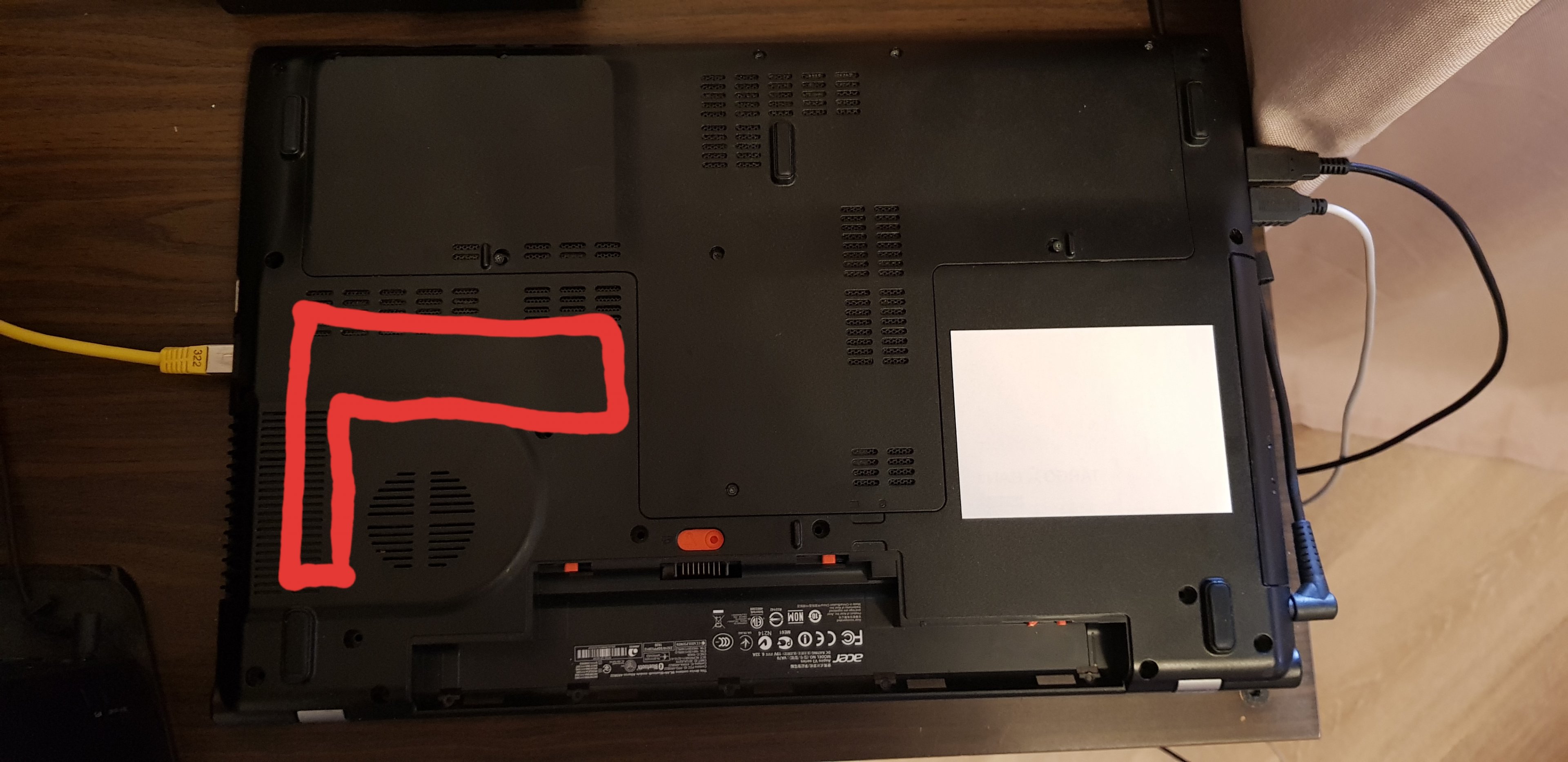

Die rote Markierung an der Unterseite des Chassis gibt den groben Bereich an in dem Heatpipe und Kühlkörper sind.

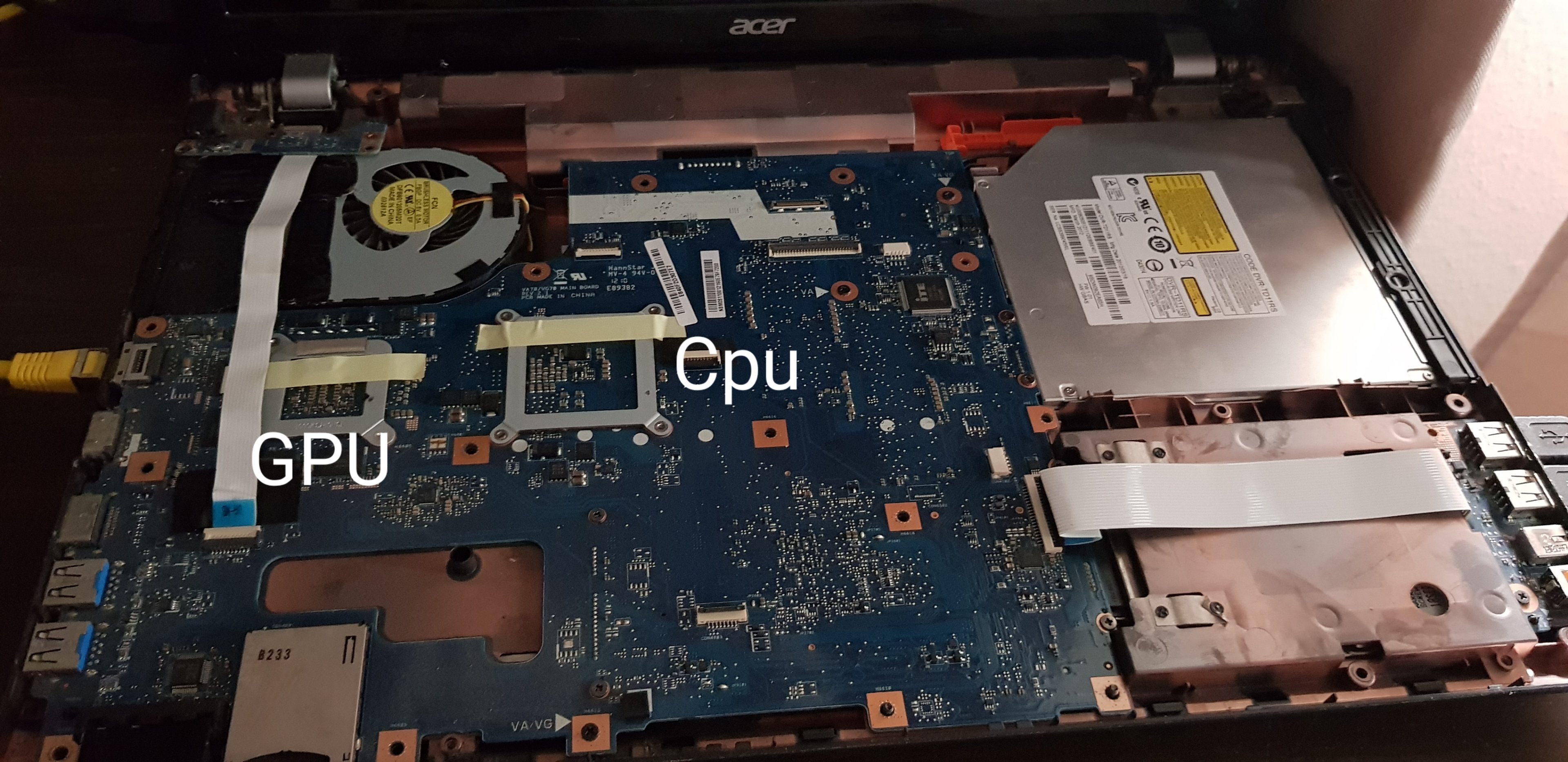

Die Backplates für die Kühler sind mit dem Mainboard verklebt, hier müsste ich also bei den vorhandenen Einschraublöchern bleiben.

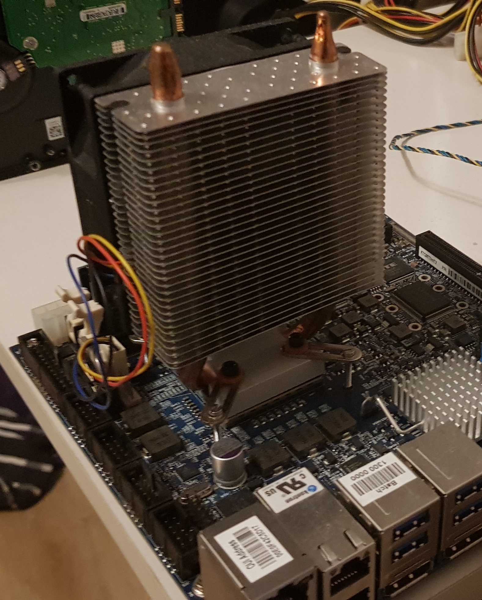

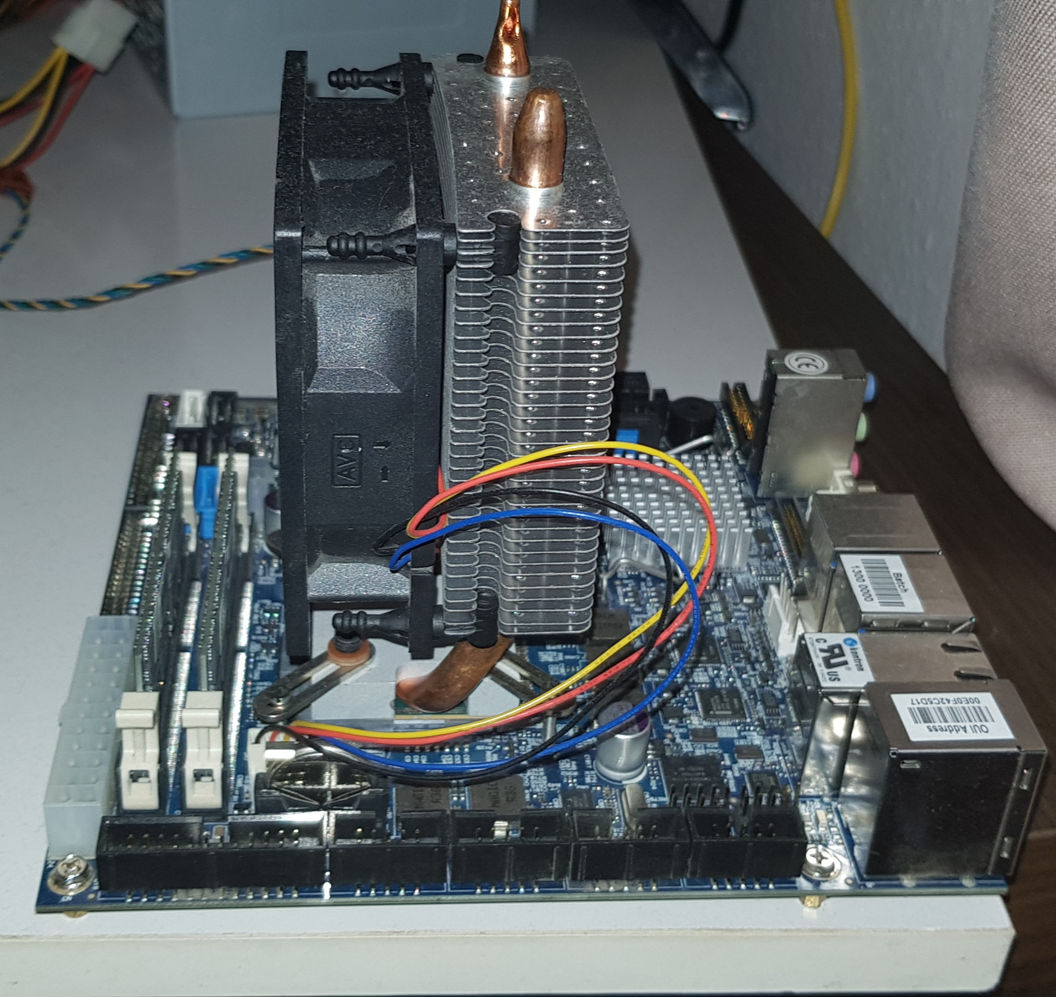

Die beiden anderen Bilder zeigen den i7-3740qm auf einem mini-ITX Board und entsprechendem Kühlkörper.
@Flomek ich würde gerne das Chassis behalten da ich so schon vorhandene Aufnahmen für die Festplatten und den Akku habe.
