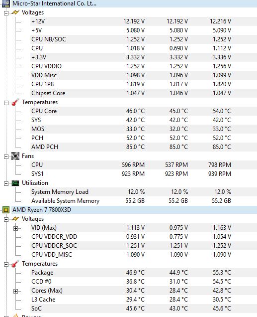

Ich habe ein neues System, soweit passt alles prima....bis auf diesen einen Wert: Chipsatz 1 xHCI
Kurz nach Hochfahren habe ich o.a. Wert, nach einer halben Stunde Gaming sind es dann knapp unter 90 Grad.
Im Bios sind die ersten Werte wie oben Hwinfo abzulesen, also von CPU bis Chipsatz alles i.O.

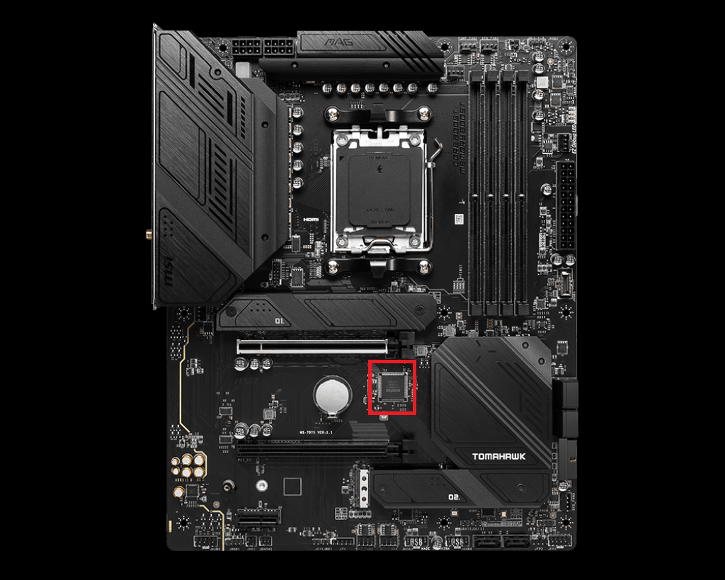

Der eigentliche Chipsatz hat hier 51,5°C. Der zweite Wert ist vielleicht für das rot umrandete Bauteil direkt unter der Grafikkarte. Evtl. mal den Zero-Fan-Mode der Grafikkarte im Treiber deaktivieren und schauen, wie sich die Temperatur dann verhält.

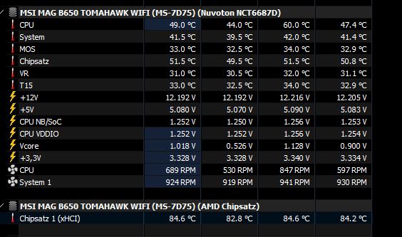

Im Bios sind unter Monitoring/Hardware die Temperaturen ablesbar für:
CPU, System, MOS, Chipset
und da steht unter Chipset die obere Temperatur (51,5 Grad) bei Nuvotron (MSI). sonst ist im Bios nichts zu finden. Was mich stutzig macht, ist, dass die hohe Temp unter AMD chipset steht (in HWinfo).....Gibts da verschiedene Chipsätze?
In HwMonitor liest man einmal PCH ( was ja Intel ist, oder??) und einmal AMD PCH....

Das sieht aus wie Hardware-Monitor und nicht Hardware-Info. Letzteres wäre zu bevorzugen da weit weniger fehlerhaft.
Reaktionen: Baal Netbeck

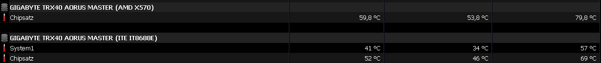

Ja, es gibt hier mehrere Chipsatz Chips, wovon zwei sogar baugleich sein können. Einer ist direkt in die CPU eingebaut, das dürfte der sein, der kühler ist, und einer auf dem Mainboard, rechts vom roten Quadrat im Bild oben unter dem passiven Kühlkörper. Der Chip im roten Quadrat ist für Hardware-Monitor und grundlegende Schnittstellen.
Bei mir ist der kühlere der Chipsatz unter dem Kühlkörper, vergleichbar mit dem Bild in Post #10. Dieser besitzt bei mir auch einen eigenen Lüfter, der temperaturgeregelt wird. Wo der zweite (AMD X570) sitzt weiß ich aber auch nicht.

Habe mich entschlossen, es mal so laufen zu lassen, zumal ich die Lüftungsverhältnisse verbessern konnte.
Also, wen es interessiert ( den Fachleuten unter Euch werd ich eh nichts Neues sagen, aber vielleicht den etwas weniger Beschlagenen.....):
Das ist NUR interessant für Leute, die nicht hinter jeder einzelnen Frame hinterherjagen und IMMER die höchsten und besten Einstellungen haben MÜSSEN!:
Ich habe mittels Adrenalin meine Framerate begrenz (als "gemütliche" Singleplayerin reichen mir 60 FPS völlig) mit Radeon Chill, habe mein Powerlimit um 15% reduziert, habe Zero RPM deaktiviert, meine Lüfterkurven für Gehäuse, CPU und GPU angepasst.....Resultat nach 1/2 Std Zocken:
CPU Temp: 48°
GPU Temp: 37°
Chipsatz (s.o): 81° ( statt 90° unter Last )
und alles mit einer Stromreduzierung von guten 100W (!!) bei 1440p, hohe Detailstufe ( allerdings ohne Raytraycing....brauch ich nicht )
Für meine Zwecke finde ich das ein tolles Ergebnis, wenn man mal die komische Chipsatztemperatur ausblendet...
