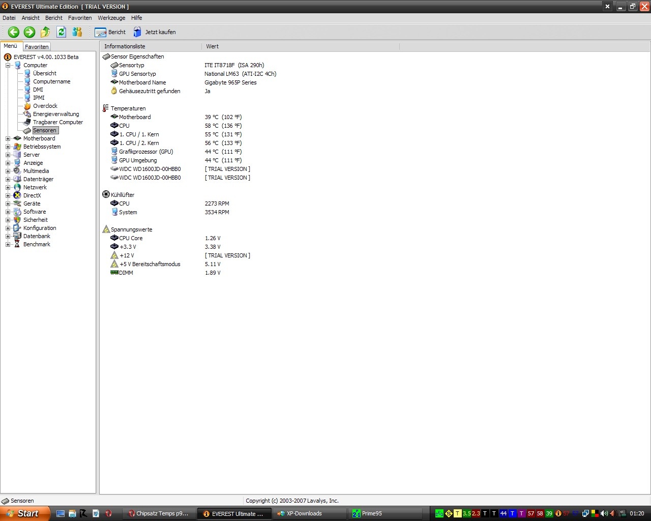

Hi @ all,
ich hab schon viele oc-Hinweise und Tips aus diesem Forum nehmen können und will mich erstmal daführ bedanken.
Nu aber zu meinem Problem,
und zwar finde ich nirgendwo Hinweise darauf wie warm ein p965 Chipsatz werden darf, und ich mich schon öfters gefragt habe ob meine Temps im Chip nich doch etwas zu hoch sind. Mein System sieht man ja in der Signatur.
Die Temps liegen im ungefähr bei:
Idle: 52°C
Last: 60-62°C (Prime 95 + Atitool für graka)
Nun is die Frage sollte ich bein den Temps schon nen neuen Chipsatz kühler drauf setzen oder sind die soweit in Ordnung?
Ausserdem hab ich den artikel hier http://hardware.thgweb.de/2007/02/18/intel-e6300/ gelesen und die dort auch einen neuen Chipsatzkühler verwendet haben.
Vielleicht könnt ihr ja mal eure Temps vom Chipsatz hier reinposten, und wenn jemand erfahrung mit meinem Board hat ob er einen neuen Chipsatzkühler verwebdet.
Danke im vorraus.
MfG

wie oft noch, die unter Mainboarda ngezeigte Temperatur
ist nicht die Chipsatz(Northbride)-Temperatur,
da auf der Northbridge kein Temperatur-Fühler sitzt,
es ist lediglich ein Sensor, der etwa in der Nähe der Mitte des Motherboard sitzt,
und dieser bei starken Grafikkarten(wie 8800GTX) sehr schnell sehr heiß werden kann,
meine Motherboard-Temp liegt Idle bei 37°,
verbrenn mir aber trotzdem die Finger an der NB,
daher wird sie in etwa bei 60° liegen.

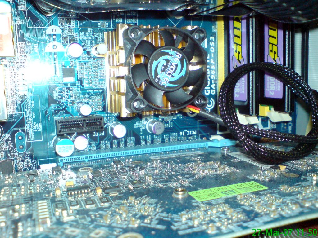

Ich habe auf meine DS3 NB ganz einfach einen 40er Fan mit SILIKONE draufgeklebt.
Das ganze ist so einfach wie genial. Der 40er Fan läuft auf 12 Volt, Kühlt gut und ist trotzdem unhörbar.
Silikon hält übrigens bis zu 250 Grad aus.
ist das Foto mit nem K800i gemacht,
meins macht gaub auch so ein Datum:)
Jo stimmt, K800i. Der Lüfter hat sich übrigens vollgas (5000rpm) gedreht als ich das Bild aufnahm.

Ich denke es wäre wirklich Ideal einfach noch nen vierziger Lüfter draufzusetzen. Ich wollt sowieso noch ma l bei caseking ne Bestellung aufgeben.
Aber das mit Silikon hält wirklich auch bei hohen temps? oder gibs da noch ne andere möglichkeit den Lüfter auf der NB zu befestigen?
MfG
habe jetzt nach ca. 1 monat mal nachgesehen, der lüfter hält wie atze.
auszug aus den datenblatt silikon-kautschuk:
dauertemperaturbeständig bei trockener Hitze
bis ca. +200°C,
in besonderen Rezepturen
bis ca. +300°C, kurzzeitig bis ca. +315°C
