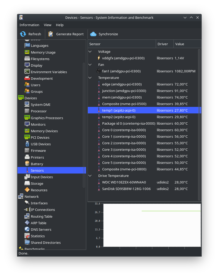

Ja, ich nenne es halt "Bullshit" wenn jemand sagt, das etwas nicht geht, was ich ganz normal machen kann.
Es geht also um Sensoren und Temperaturen?
Natürlich hat hardinfo2 diese.
Gefragt waren Chipsatztemperaturen. Die habe ich hier markiert. Sieht vielleicht nicht 100% so aus wie HWInfo. Aber es ist auch nicht das Ziel, die Linux-Version von HWInfo zu sein. Die Angefragten Infos sind aber da und es ist sicher nicht unmöglich diese auf einem Linux System zu bekommen.

Du stellst also in Frage, dass ich diesen Screenshot gerade auf meinem System mit EndeavourOS mit hardinfo2 gemacht habe?
Was ist so schwer das einfach mal selbst auszuprobieren? Oder bricht dein Weltbild zusammen, wenn das jetzt funktioniert, du es aber einfach nicht wusstest?

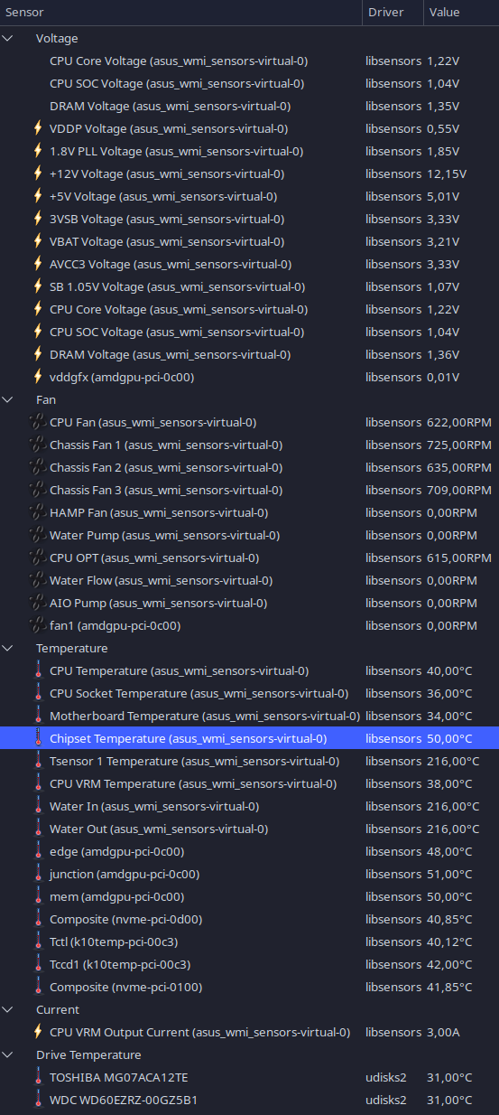

Habe auch mal hardinfo2 installiert.
Bei meinem "ASUS ROG Crosshair VII Hero" sieht das so aus:
Die Werte vom Driver "libsensors", kann man auch mit
sensors auslesen (für mehr Infos, siehe Arch Linux – Setup Guide).Wenn die Temperaturen nicht gefunden/angezeigt werden, könnte man ja auch einfach mal ein
sensors-detect ausführen.Danke. Kannte ich noch nicht.Kuristina schrieb:Ich hab mal rasch hardinfo2
