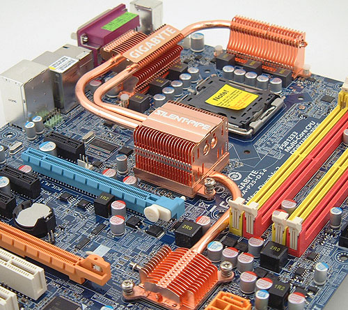

Wo ein Wille ist, ist auch eine Heatpipe!

Und die Heatpipe vom alten Gigabyte Intel Sockel 775 Board aus dem Jahre Schnee passt natürlich genau auf das Asus Crosshair VIII mit seiner Slotabdeckung..
Ich frag mich was dieser Post aussagen soll.. 🙄🙄🙄

Daß das nur ein Beispielbild darstellt, sollte doch eigentlich keiner weiteren Erläuterung im Text bedürfen!
Es wäre also für ihn aber vor allem für den Hersteller eine Möglichkeit gegeben, irgendeine andere Kühltechnik auf dem Board zu verbauen.
Man könnte also tatsächlich auch was anderes "draufschrauben".

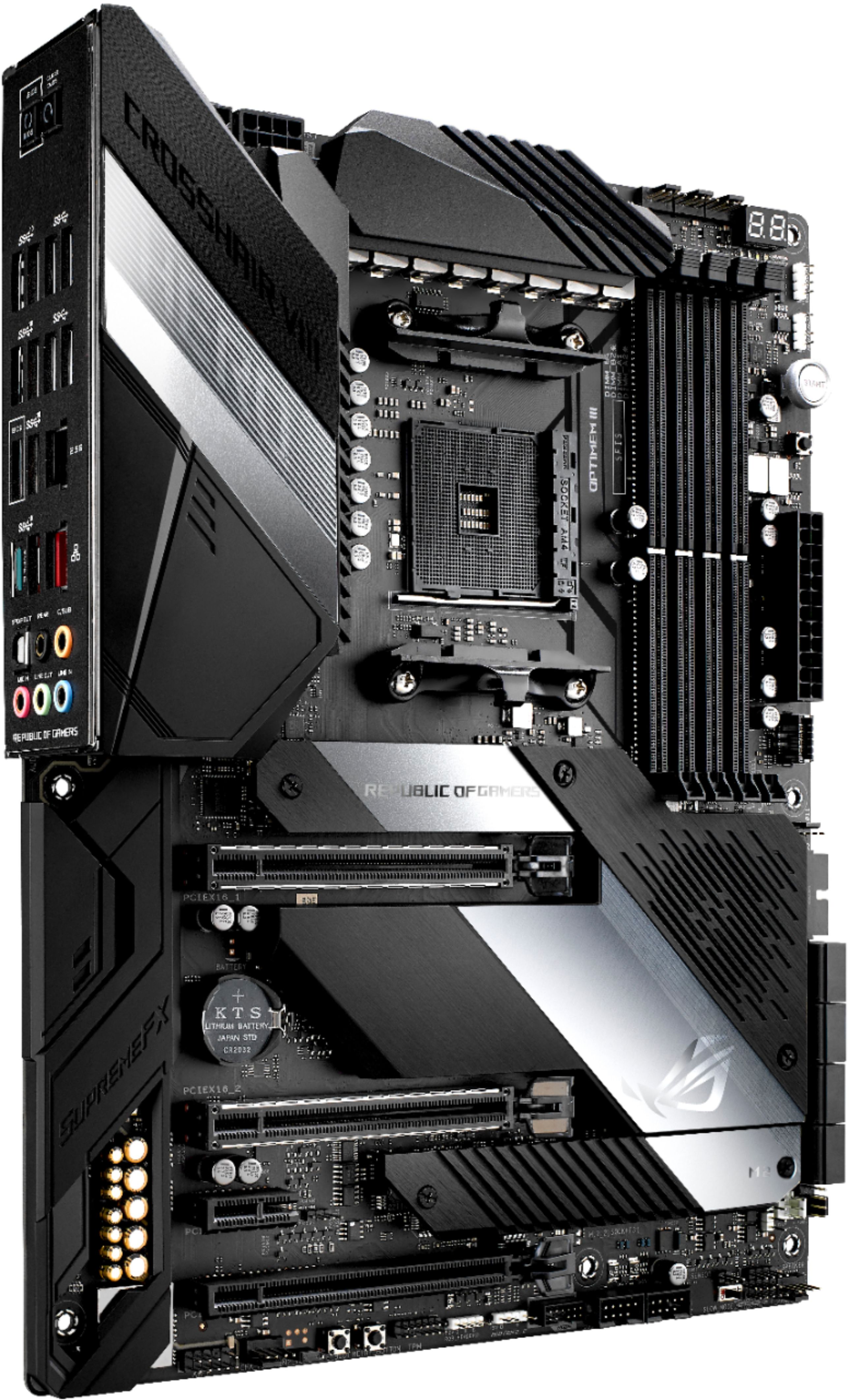

Das Bild vom Board und Sitz des Lüfters haste Dir wohl nicht angesehen.. 🙄🙄🙄
Das war kein "Beispielbild"..
Eine Zwei-Slot-Grafikkarte verdeckt den Lüfter komplett..

@Gugu wenn du das so empfindest gut für dich. Allerdings übertönt das Teil im demnächst komplett wassergekühlten Meshify 2XL sowohl die Vega 56 Red Devil, welche in Kürze durch eine Asus RTX 3090 24G EK ausgetauscht wird, als auch den links neben meinem Schreibtisch stehenden Getränkekühlschrank der mit 42db schon nicht leise ist. Und das deutlich.
Die GPU ist mir~ 22cm sehr kompakt und sollte den Lüfter nicht mehr verdecken.
Ich bin wirklich kurz davor den Nachfolger des Boards aka Dark Hero noch zu kaufen nur damit das gejaule des Lüfters entfällt.
Eine kleine heatsink mit 0,9mm Höhe dafür viel mehr Fläche als die in dem Lüfter sollte locker reichen, sogar besser sein da an der Stelle genug Luft von den Lüftern des Radiators ankommen müsste.
PS: Selbst wenn ich die GPU in den 2. PCIe Slop verfrachte und der Lüfter komplett frei liegt, rennt er noch mit 2.700+ rpm.

Das Motherboard hat eine Breite von 24,5cm...
Deine Grafikkarte wird 216mm lang...
Meine eVga 2070 gemessen mit 269mm (260mm gemessen ohne Slotblech) im Zwei-Slot-Design verdeckt den Chipsatzlüfter komplett und ragt 2cm über den Rand vom Motherboard...
Bei 216mm Gesamtlänge endet dann Deine Grafikkarte 33mm vor dem Rand des Motherboards...
Wird sich also kaum ausgehen, daß der gesamte Lüfterbereich dann frei ist..
Auch mußt Du bedecken, daß Du den kompletten dreieckigen Teil der Verkleidung mit dem Lüfter entweder entfernen mußt bzw. eine Aussparung darin für den passiven Kühlkörper reinfriemeln darfst...
Bei dem dünnen Blech auch nicht gerade einfach..
Sonst leidet Erstens die Optik sehr darunter, wenn der ganze Part fehlt und Zweitens hält dann die andere obere Blende für den M2 Slot nicht..
Aber Du hast das Teil ja eh vor Dir und kannst es Dir ja ausmessen wo es hakt^^
33mm vom Rand ist aber zuwenig Platz, denn auf dem Bild geht der Chipsatzlüfter schon fast bis zum Ende vom PCIe Slot^^ ;)
Bevor ich da lange rumbastel was Kacke aussieht, nehm ich auch lieber das Dark Hero :D
