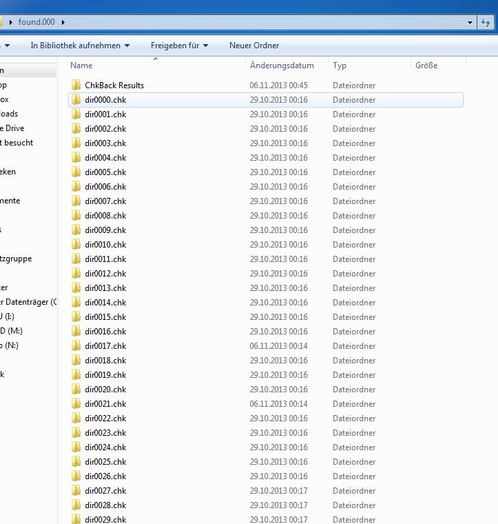

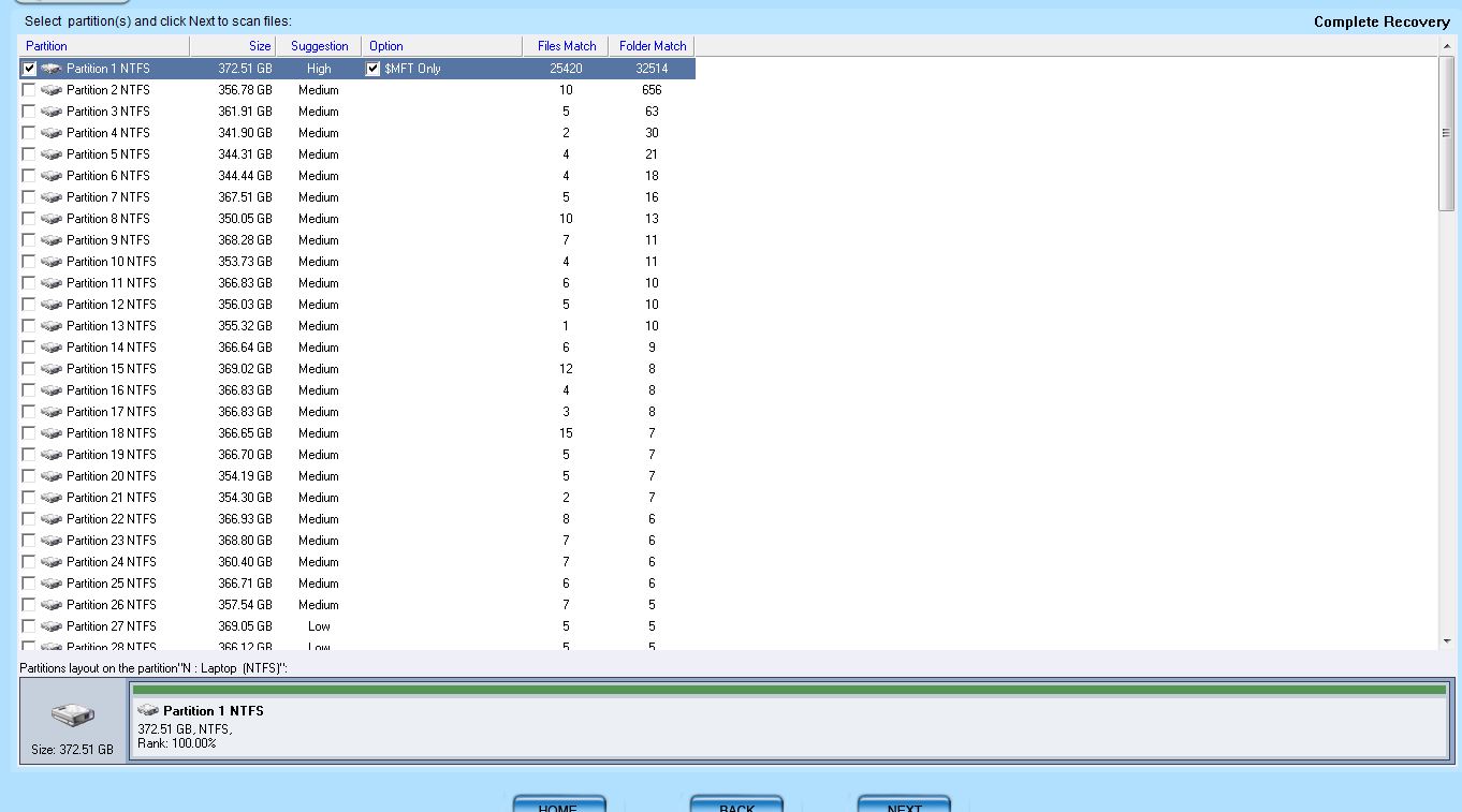

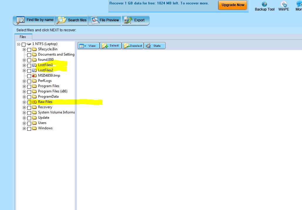

Da bin ich wieder. Habe nun unter Windows nochmals EaseUS Partition Manager Backup probiert, habe aber die fehlenden Ordner noch nicht gefunden. Nach der Analyse werden mir in beiden Programmen immer recht viele Partitions (Anfänge) angezeigt, habe schon viele durchprobiert aber leider nicht die fehlenden Ordner gefunden. Den Found Ordner auf der Festplatte hab ich auch schon durch mit CHK Mate usw - da werden nur 4GB an Müll gefunden.
Gibts noch weitere Lösungsansätze? Ein Computershop meinte zu mir am Telefon ich müsse die Tabelle oder MBR neu schreiben, mit TestDisk hat dies jedoch nicht zum Erfolg geführt.
