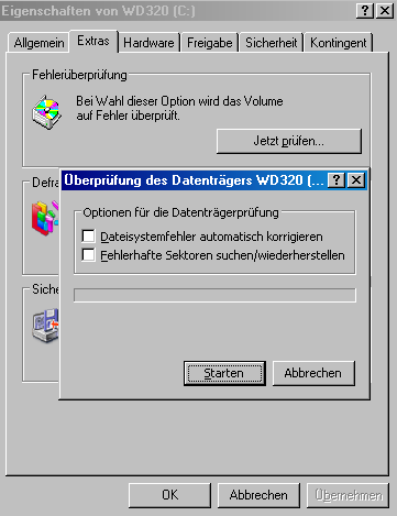

Platte solltest Du mal unter laufendem System testen lassen, beide Haken setzen . Dann wird gefragt ob Windows neu gestartet werden soll, ja. Das Checken nicht abbrechen lassen. Danach sollte es eigentlich vorbei sein. Wenn nicht kannst Du es für diese Platte abstellen (deaktivieren läßt sich "autochk" durch Aufruf von "chkntfs LW: /X" unter Start>>ausführen) oder auch auch in der Registry abschalten, dazu den Link lesen.
http://www.microsoft.com/IntlKB/Germany/support/kb/d218/d218461.htm
