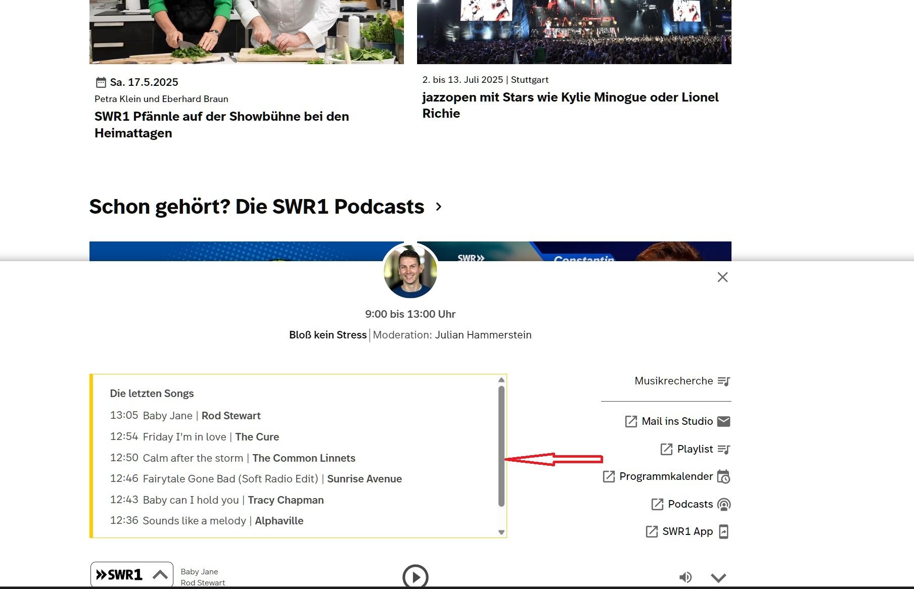

2. SWR1 Radio https://www.swr.de/swr1/bw/index.html
Unten rechts auf den Pfeil neben dem Lautsprechersymbol klicken, dann öffnet sich im unteren Bereich ein Fenster mit der Liste der letzten Songs (gelb umrahmter Bereich). Wenn man da mit der Maus rein geht und scrollen möchte, bewegt sich nicht der Scrollbalken nach unten, sondern es scrollt quasi der Hintergrund, also der obere Bereich der Seite über dem Bild des Moderators (siehe Anhang).

Den Fehler auf der SWR Seite hab ich auch so, im Inkognito Modus geht es hingegen. Habe auch uBlock Origin Light drin. Muss also irgendwie am Profil oder Addons liegen.

Funktioniert bei mir beides einwandfrei (Chrome mit Privacy Badger und uBlock Origin Lite aktiv geschaltet).
Reaktionen: Delgado
1. Klappt wunderbar. Seite lädt blitzschnell und scrollen ist kein Thema.
2. Hab ich auch so wie du.
Reaktionen: Delgado
Servus, gerade mal mit Chrome getestet und habe keine deiner beschriebenen Probleme.
Reaktionen: Delgado
Danke an alle,
Zu Punkt 1 habe ich den Übeltäter gefunden, es ist (leider) crxMouse Gesten, aber nich weiter schlimm. Auf der Seite bewege ich mich ja eher selten :)
Zu Punkt 2 forsche ich weiter.
Edit: hier ebenfalls crxMouse Gesture, hmm. Bessere Alternativen bekannt?

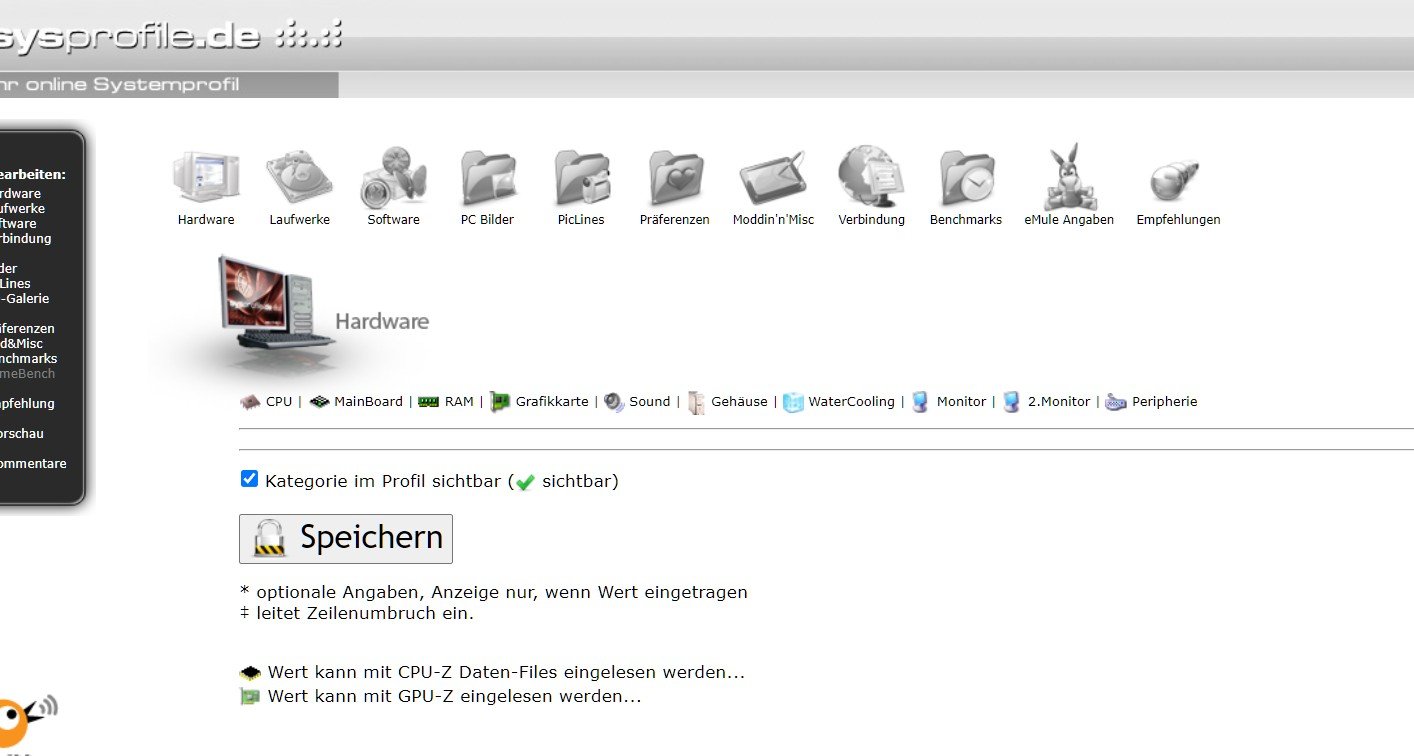

Ich hole das nochmals hoch, da mir noch eine weitere Seite aufgefallen ist.
Falls jemand einen Account hat bei syprofile.de, könnte der mal nachschauen?
https://www.sysprofile.de/
Ich bekomme hier unter Profil bearbeiten/Hardware die Untergruppen wie CPU, Mainboard usw. als Reiter zwar zu sehen, kann aber keine aufrufen, um sie zu bearbeiten. Die Reiter Laufwerke, Software usw. funktionieren dagegen mit allen Browsern problemlos. Unter Profil Vorschau ist auch alles zu sehen.
Das Problem tritt mittlerweile mit allen Browsern auf (Chrome, Firefox, Edge, auch mit deaktivierten Erweiterungen), mit dem bis vor Kurzem genutzten Opera war es dasselbe.
Mein letzter Eintrag dort war nach Umstellung der Hardware am PC Mitte 2024, aber schon damals konnte ich nur mit Firefox darauf zugreifen, aber selbst das geht inzwischen nicht mehr.
Edit:
geht doch, Unsichere Inhalte müssen zugelassen werden, Dank an G00fY:
https://www.computerbase.de/forum/t...passungen-mehr-moeglich.2208262/post-30523438
