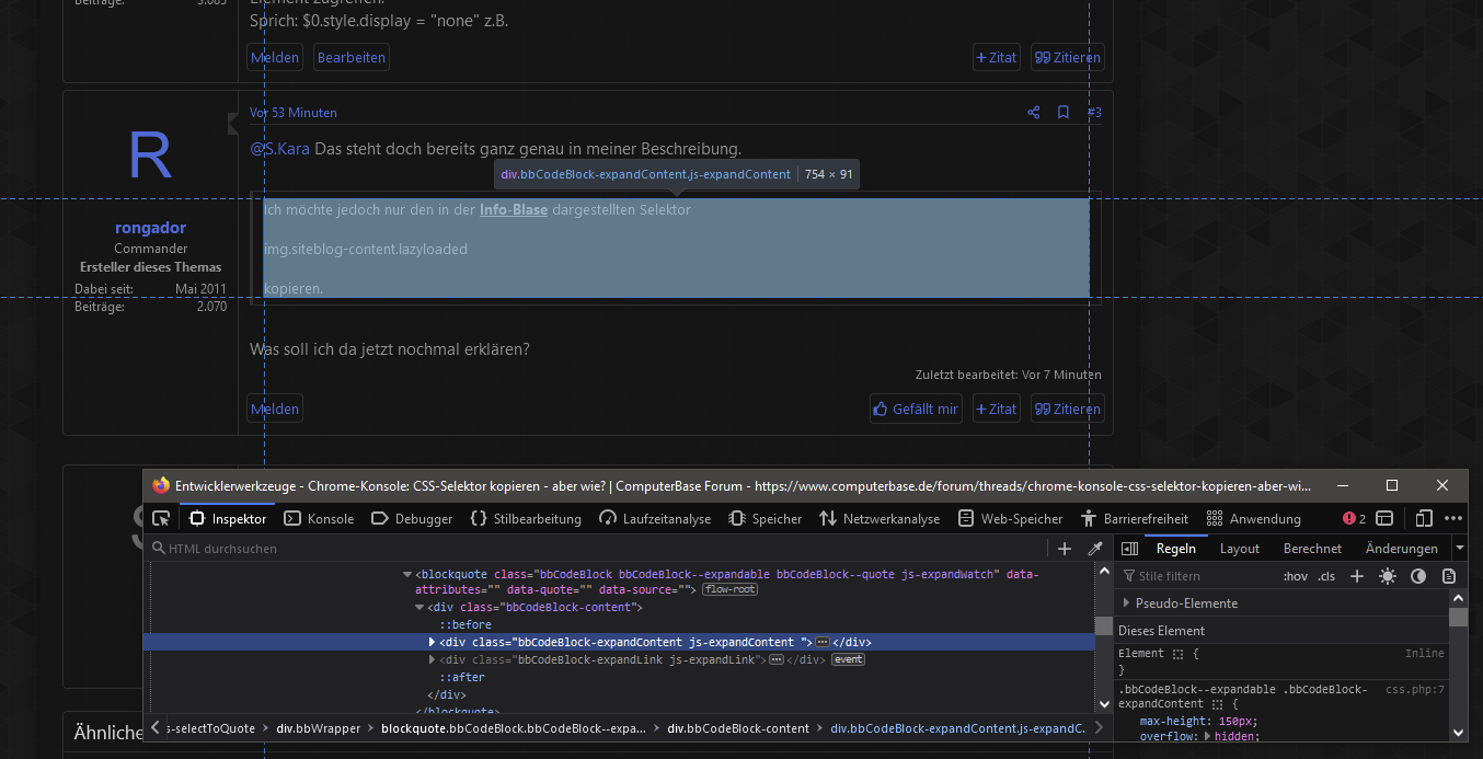

@S.Kara Siehst Du diese Info-Blase über Deinem hellblauen Rechteck? Genau das, was dort steht, will ich in die Zwischenablage kopieren. In Deinem Beispiel also:
div.bbCodeBlock-expandContent.js-expandContent

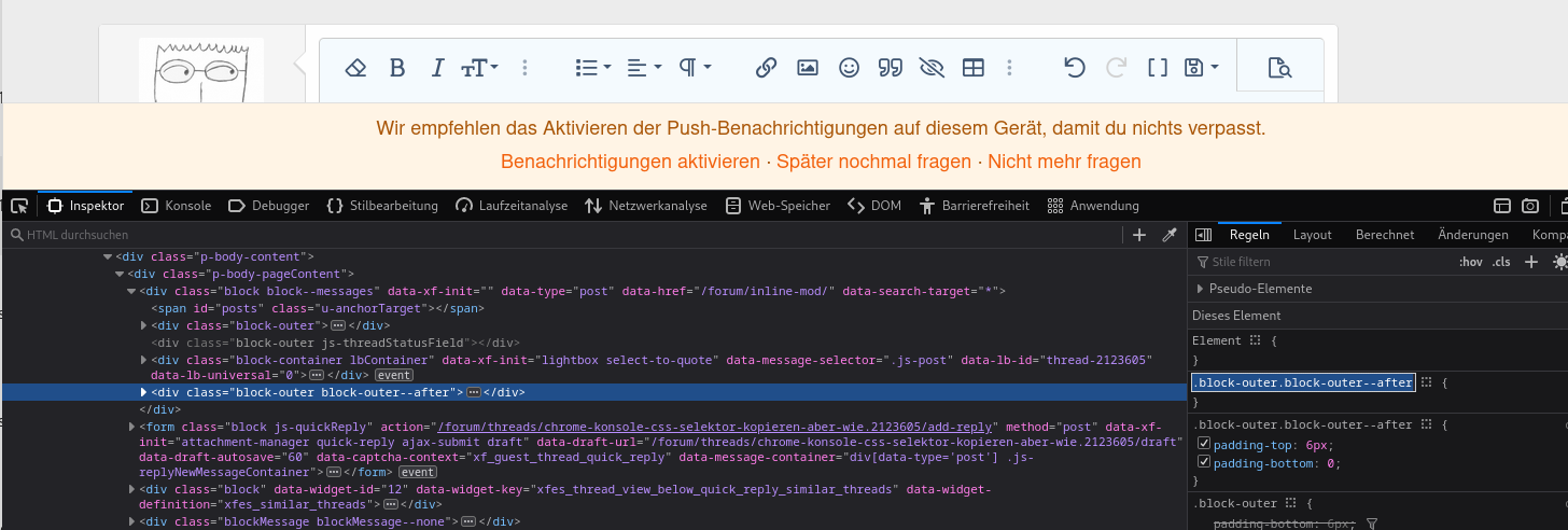

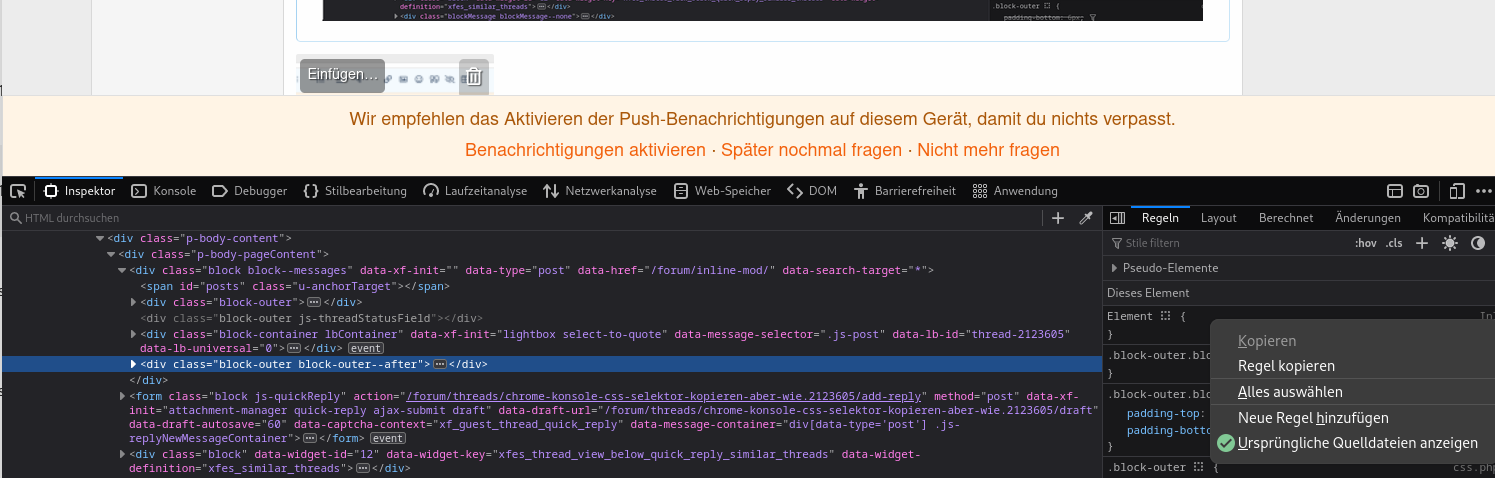

ich würde dir direkt zum firefox raten. da klickst du ein element an und kannst in der styles-box auf "Neue Regel hinzufügen" klicken und da steht es schon markiert, bereit zum kopieren.

Schön, das, was Du da markiert hast, ist aber nicht genau das, was ich meine. Du hast da eine Klasse eines bestimmten DIV angewählt. Bei mir ist es aber etwas umfangreicher, da geht es um den genauen Selektor eines bestimmten Elements.
Grundsätzlich verwende ich zur Arbeit allerdings Chrome. Firefox und Opera nutze ich auch, sogar Edge für manche Sachen. Aber hier geht es bewusst um Chrome.
probier das mal bei einem element mit id. was soll bitte ein "genauer Selektor" deiner meinung nach sein? Das Element hatte ja nur Klassen, die Methode ist aber gleich. Wenn du beginst elememt#id.class zu mixen wird dein CSS 100% unflexibel werden. besser du definierst element #id und .class jeweils in einer eigenen definition und nur wenn der mix zustandekommt greifen die regeln ineinander.
Wenn ein Element eine ID hat gibt es keinen genaueren Selektor als eine ID(die darf es ja nur einmal je seite geben...) - außer du willst unterschiedliches verhalten, je nach dem in welchen eltern das Element steckt.
Dann kommt wieder der "von außen nach innen" teil ins spiel. das lässt sich natürlich beliebig variieren beispielsweise body > .selector + .selector2 > header .selector #mein-selector - woher soll aber der browser deine Logik kennen?
Daher bietet er dir alles und du kannst streichen was du nicht brauchst. ich entwickel hauptsächlich im FF da er viel mehr Komfort im CSS Bereich bietet als der Chrome(+Derivate) und wenns im FF passt, passts auch im Chrome ;-)

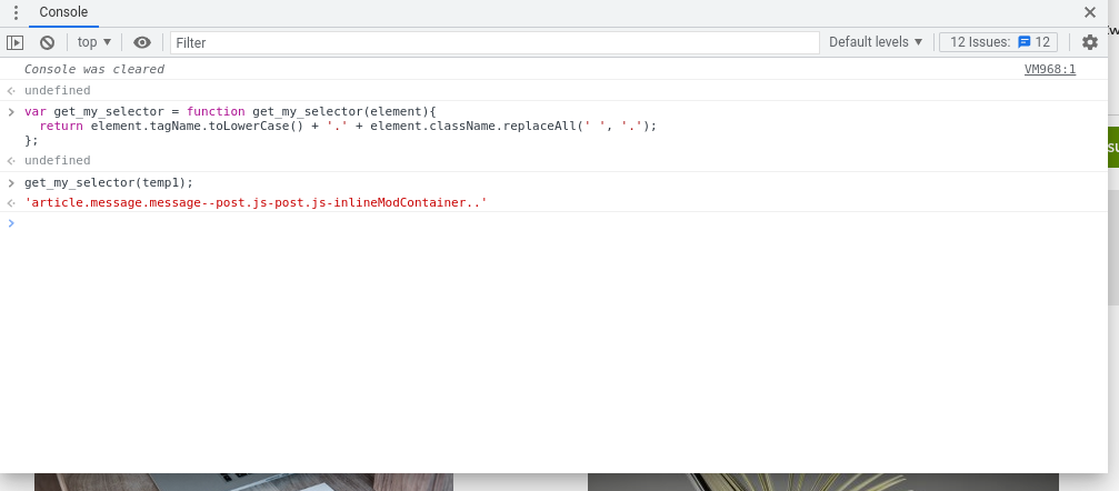

Also ich hab dir die Lösung hier runtergezogen:
Im Chrome zu beginn deiner Sitzung gibst du diesen Code in die Console:
Javascript:
var get_my_selector = function get_my_selector(element){
  var selector = element.tagName.toLowerCase() + '.' + element.className.replaceAll(' ', '.'); // baut den gewünschten slector
  selector = selector.replace(/^[.\s]+|[.\s]+$/g, ""); // entfernt punkte am ende
  navigator.clipboard.writeText(selector); // copy zwischenablage
  return selector; // anzeige in der console
Dann:
Im Chrome auf das Element mit der Rechten Maus und "Store as Global Variable" ganz unten auswählen, die Console klappt auf und zeigt "temp1" an.
Dann gibst du diesen Code in der Console ein:
Javascript:
get_my_selector(temp1);
und hast das wunschergebnis in der zwischenablage.
