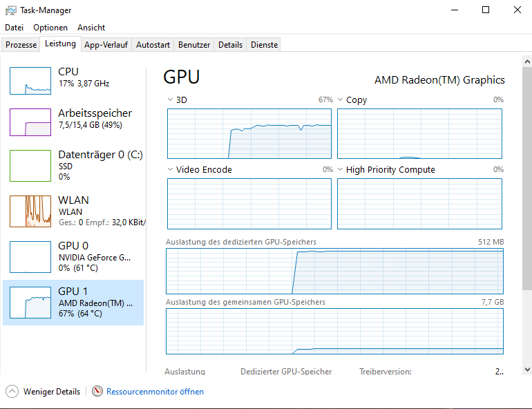

Wenn ich auf Youtube unterwegs bin (Chrome oder Edge, macht keinen Unterschied welcher Browser), dann ist mein Notebook sehr stark ausgelastet und der Lüfter völlig am ausrasten. Wenn ich im Taskmanager nachschaue, dann sehe ich, dass die CPU- sowie GPU-Auslastung und die Arbeitsspeicherauslastung sehr gering ist. Was jedoch am Limit ist, ist die Intigrierte Grafik, welche mit 512 VRam ausgestattet ist und 100% ausgelastet wird. Ich muss hinzufügen, dass ich gerne ein Browsergame spiele und dieses hat grafisch sehr geringe Ansprüche, läuft jedoch sehr schlecht, da die intigrierte Grafik absolut am Limit ist.
Was habe ich bereits versucht?
Die Hardwarebeschleunigung ist im System und im Browser EINgeschaltet und es macht keinen Unterschied wenn ich sie ausschalte. Ich habe in der Nvidia Steuerung Chrome die externe Grafikkarte zugewisen, sie wird jedoch trotzdem nicht verwendet. Ebenfalls habe ich die intigrierte Grafik im Gerätemanager auch mal ausgeschaltet und dann feststellen dürfen, dass alles völlig am laggen ist.
Angehängt ist mein Taskmanager, als ich ein mal kurz das Browsergame geöffnet habe.
Ich hoffe jemand weiß wie man das Problem lösen könnte.

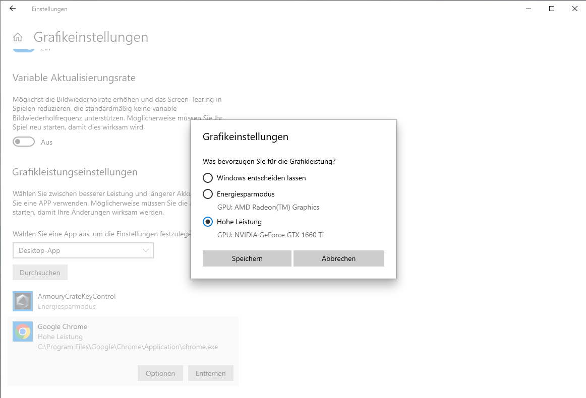

So ich habe nun die Grafiktreiber der Nvidiakarte , sowie das Biosupdate von der Asus Seite installiert. Passiert ist leider nichts. Normalerweise kann man im BIOS der IGPU Speicher zuweisen, doch mein BIOS ist so dermaßen abgespeckt, das geht dort scheinbar nicht.
Nach viel herumprobieren, habe ich nun eine Lösung gefunden! :schluck:
Lösungsweg:
1. Windows-Grafikeinstellungen öffnen
2. Unten zu Grafikleistungseinstellungen navigieren
3. Das Dropdownmenü öffnen, es gibt einem die Wahl zwischen Desktop-App und Microsoftstore-App
4. Desktop-App anwählen
5. Den jeweiligen Browser oder das betroffene Programm über den Dateipfad auswählen
6. Nun wird es dort aufgeführt und man kann dort in die Optionen
JETZT DER AUSSCHLAGGEBENDE PUNKT:
7. Man kann dort entscheiden zwischen:
  • Windows entscheiden lassen
  • Energiesparmodus (PC nutzt interne GPU)
  • Hohe Leistung (PC nutzt externe GPU)
Hier muss man Hohe Leistung auswählen.
Nun nutzt der Rechner primär die externe Grafikkarte für Google Chrome.
Ich verstehe nicht wie man solch eine Funktion so verstecken kann. Mein Notebook ist immer im Leistungsmodus, wieso stellt sich das nicht gleich für alle Apps/ Programme um? Man muss jedes Programm, welches die IGPU überlastet nun dort aufführen. 🤦‍♂️
Ich danke für eure Unterstützung.
