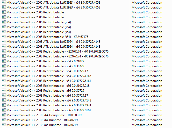

Das passiert meist wenn ein Programm eine für sich nicht passende Laufzeitbiblithek findet, statt einer passenden. Hier ist es die Laufzeitbibliothek von Microsoft C++.
In der Regel hilft es die Anwendung die abstürzt neu zu installieren, weil der Installer in den meisten Fällen eine passende Laufzeit mitinstalliert.
EDIT: Was ich mit "passende Laufzeit" genua meine siehst du in meiner Liste installierter Programme im Anahng ;)
Man könnte die "alten" Runtimes deinstallieren, aber ich mache das nicht weil ich dann auch manchmal solche Laufzeitfehler bekomme.
