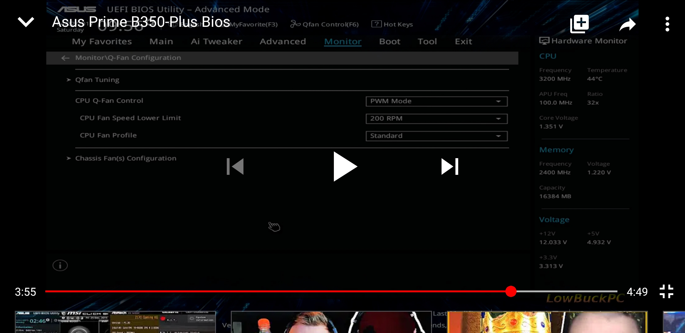

Geh auf advanced settings dann auf Monitor dann auf QFan configuration und dort wo auf den Screenshot 200RPM steht Mal schauen welche Einstellungen du dort hast und gucken ob du dort die Option "Ignore" hast

Naja, dann wird nur die Fehlermeldung nicht mehr angezeigt, aber die Ursache ist ja nicht behoben? Startet der Lüfter zu spät beim Hochfahren?
Das Problem bei dieser Meldung ist das dein Lüfter eine zu niedrige Lüfter Drehzahl in einen bestimmten Moment hat beim Hochfahren und dann diese Fehlermeldung kommt. Durch dieses Ignore ignoriert das Board die Lüfterdrehzahl ganz egal wie schnell oder langsam der Lüfter dreht. Das hat aber keinerlei Auswirkungen auf die eigentliche Lüfterkurve von deinen CPU Kühler. Das Mainboard ignoriert nur wie schnell oder langsam der Lüfter drehen darf beim Hochfahren vom PC. Ich hatte das Mainboard selbst früher, hab das auf ingore gestellt und der Lüfter lief ganz normal während der PC dann benutzt wurde.
Es kann sein das der Lüfter zu spät anläuft und dann erkennt dein Mainboard das dein Lüfter unter 200RPM läuft und spuckt die Fehlermeldung aus.
Ist aber alles kein Problem solange der Lüfter einwandfrei läuft während der PC benutzt wird.
Es ging ja darum die Fehlermeldung zu beseitigen und die Lösung hast du bekommen.
Fehlkonstruktion ^^ Viele Boards machen eigentlich beim Start einen schnell Test und lassen die Lüfter kurz hochdrehen. Dann hat man das Problem nicht.
Board, CPU, und CPU Lüfter laufen in dieser Konfiguration seit 2 Jahen und so eine Fehlermeldung hatte ich noch nie. Aber ja vielleicht hat das eingespielte Update jetzt irgendwas geändert. Habe den entsprechenden Punkt unter Q-Fan nun deaktiviert. Danke
Das liegt daran weil bei einen BIOS Update normalerweise alle Einstellungen auf Default zurück gesetzt werden. Deswegen hat sich wahrscheinlich diese Einstellung eingeschlichen.
