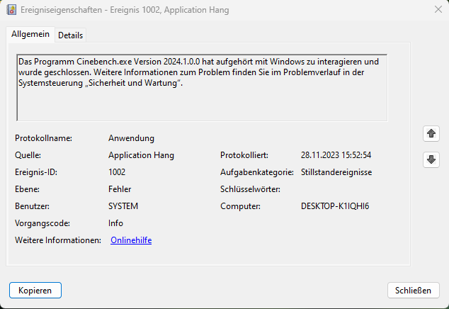

Es hängt sich auf beim "warmup rendering".
Fehlermeldung:
Top level window is idle

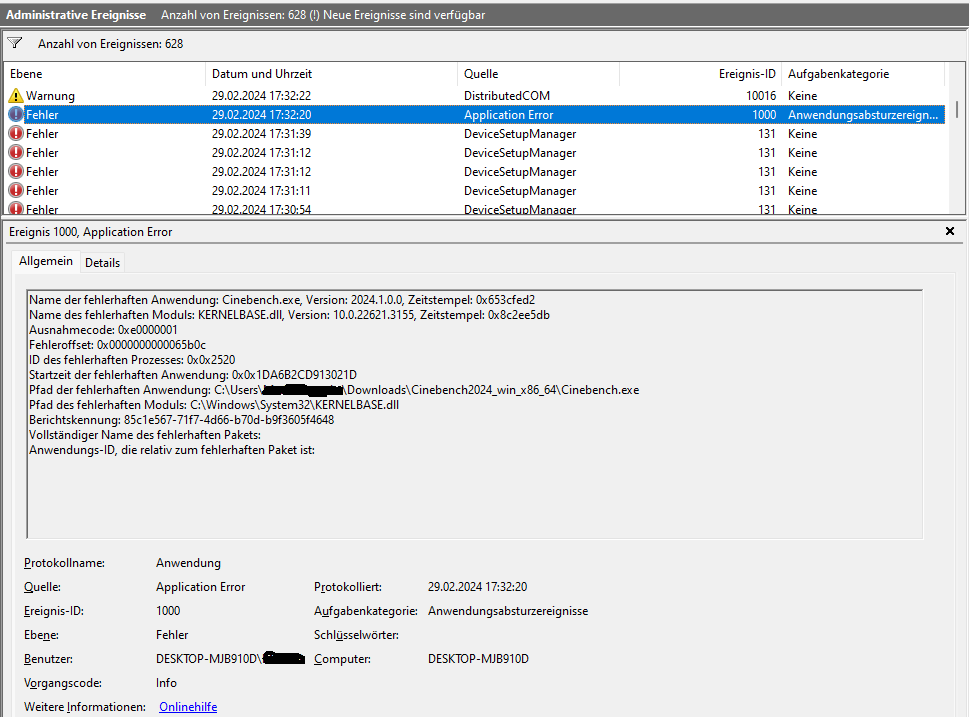

Ich häng mich hier mal ran und wollte wissen, ob das Problem gelöst wurde. Ich hab hier nen neuen Rechner gebastelt, wollte den mal checken und da startet Cinebench 2024 nicht (hatte ich bisher noch bei keinem Rechner). Es kommt auch keine Fehlermeldung seitens CB2024, es kommt noch der Ladescreen und dann, wenn eigentlich die Anwendung aufgeht und die Lizenzbedingungen abgenickt werden sollten, beendet sich CB2024 einfach (bzw. der Ladescreen verschwindet einfach kommentarlos). In der Ereignisanzeige gibts auch ein Eintrag mit "Application Error" zur Cinebench.exe und irgendein Kernelbase-Modul. Genaue Meldung post ich morgen nochmal. Cinebench R23 funktioniert problemlos.

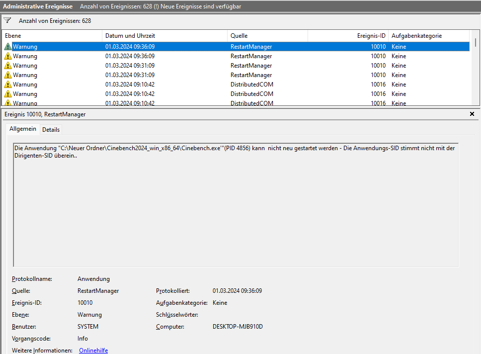

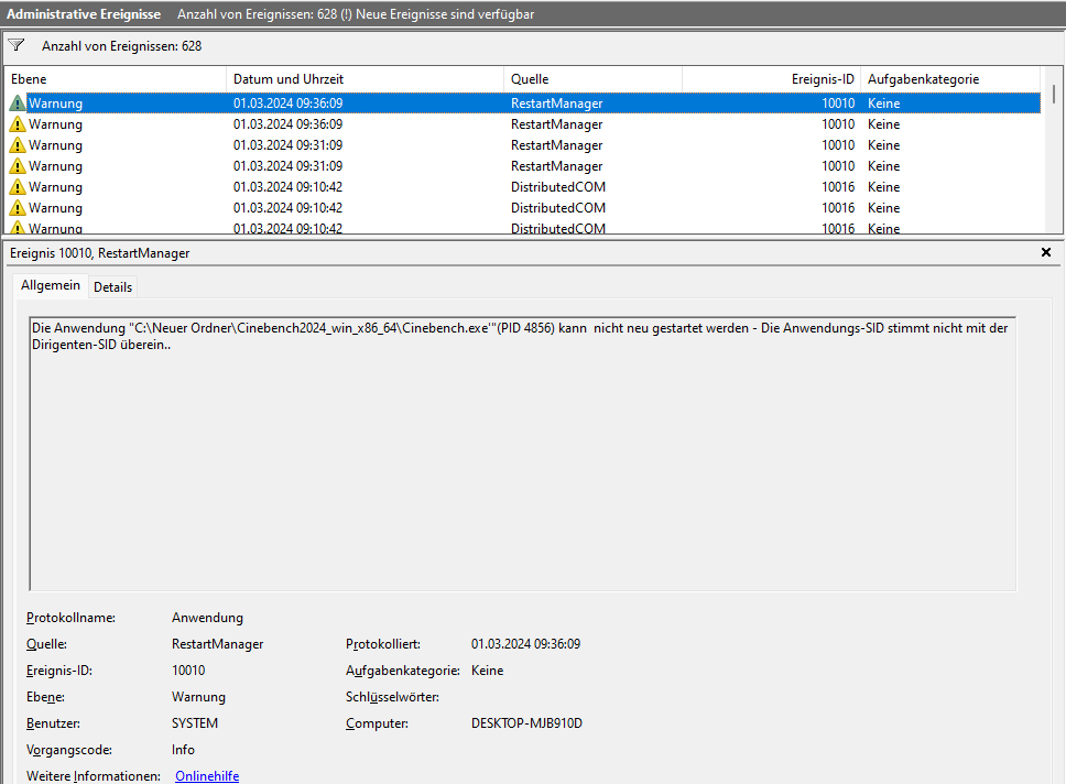

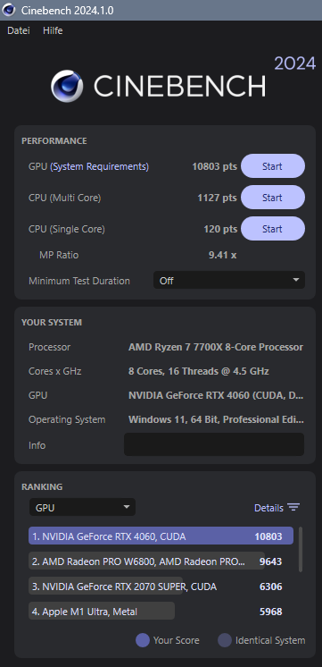

So wie erwartet, lags nicht an EXPO. Auch nicht an der RTX4060. Es war viel banaler. CB2024 lässt sich nicht aus dem Downloadordner heraus starten oO. Überwachter Ordnerzugriff ist aber aus. Also neuen Ordner auf C: erstellt und CB2024 darein verschoben und schon liefs (allerdings trat trotzdem noch ne "Restart-Manager-Warning" auf). Anbei nochmal die CB2024-Werte und die ursprüngliche Fehlermeldung (für die Nachwelt, falls mal noch wer auf dasselbe Problem stößt):
Code:
Event ID 1000: Application Error
Name der fehlerhaften Anwendung: Cinebench.exe, Version 2024.1.0.0
Ausnahmecode: 0xe0000001
Pfad der fehlerhaften Anwendung: C:\Users\<username>\Downloads\Cinebench2024_win_x86_64\Cinebench.exe
Pfad des fehlerhaften Moduls: C:\Windows\System32\KERNELBASE.dll

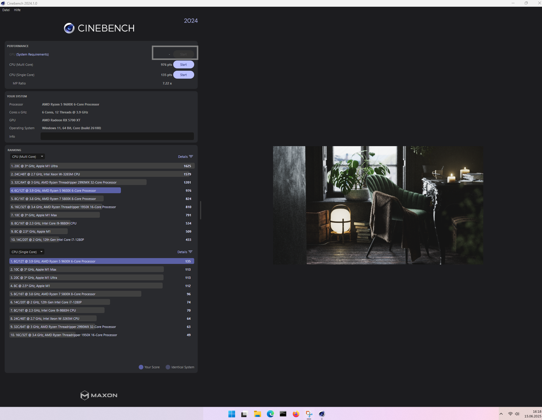

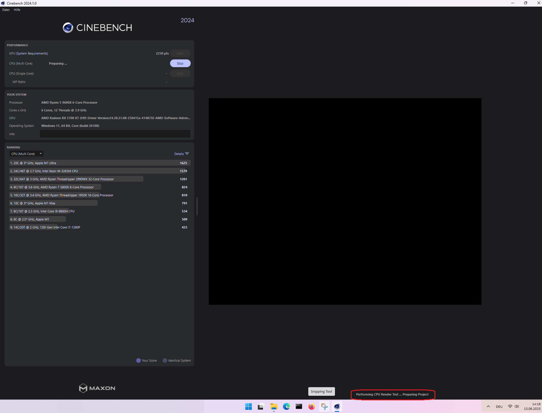

Aber auch auf dem neuen System mit 9600X, 5700XT, B850-Board u. 32 GB DDR4-6000 verhält es sich komisch.

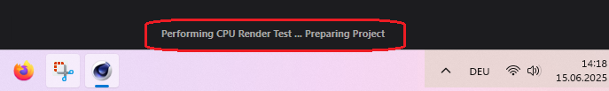

Der GPU-Test wurde ausgeführt (2230 pts), aber danach blieb es bei "Preparing Project" hängen. So auch noch letzte Woche.

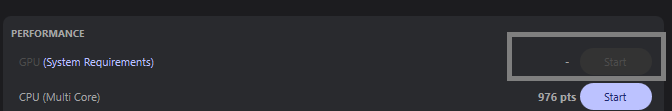

Gestern habe ich den Grafiktreiber von 25.4.1 auf 25.6.1. aktualisiert -> jetzt wird der GPU-Test NICHT mehr ausgeführt (da steht nur System Requirements, ohne dass es hier irgendwelche Hinweise gäbe), aber der CPU-Test läuft (976/135 pts). :confused_alt:
RAM läuft mit dem 6.000er XMP-Profil, PBO ist Auto oder Enabled, Chipsatztreiber der aktuelle 7.04 von AMD, Energieeinstellungen auf "Höchstleistung". Was ist da los? Ist der so zickig? :D
Cinebench2024_2025-06-16_12-47_CPU-973_B850_32-GB-DDR5-6000-CL30_9600X_PBO_Höchstleistung_UWQH...pngCinebench2024_2025-06-15_16-15_CPU-976_B850_32-GB-DDR5-6000-CL30_9600X_PBO_Höchstleistung_UWQH...pngCinebench2024_2025-06-15_14-15_GPU-2230_Preparing-Project_B850_32-GB-DDR5-6000-CL30_9600X_PBO_...png
