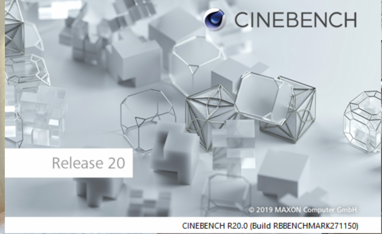

Hast du den R20 womöglich schon länger auf deiner Platte liegen? Hatte nämlich das gleiche verhalten als ich einen PC für einen Freund gebaut hatte. Lade in dem Fall mal die aktuelle Version vom R20 herunter. Danach ging's bei mir auch mit dem R20 und den Intel CPU's.

R20 20.0.6, 13900K läüft mit allen Kernen

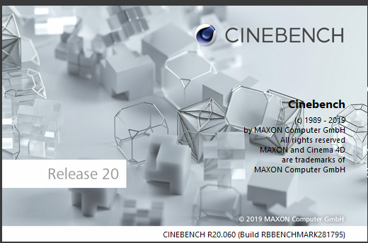

Ah okay. Das scheint noch eine alte Version von Cinebench R20 zu sein. Ich probiere die neueste R20 Version aus wenn ich sie irgendwo im Internet finde.
Nachtrag: die letzte Version vom Cinebench R20 Version 20.0.6 habe ich nirgendwo mehr gefunden.
Vermutlich ist die alte Version von 2019 nicht fähig P- und E-Kerne zu unterscheiden bzw. erkennt die P-Kerne nicht, weil R23 und R24 kennen diese und es läuft da reibungslos.
