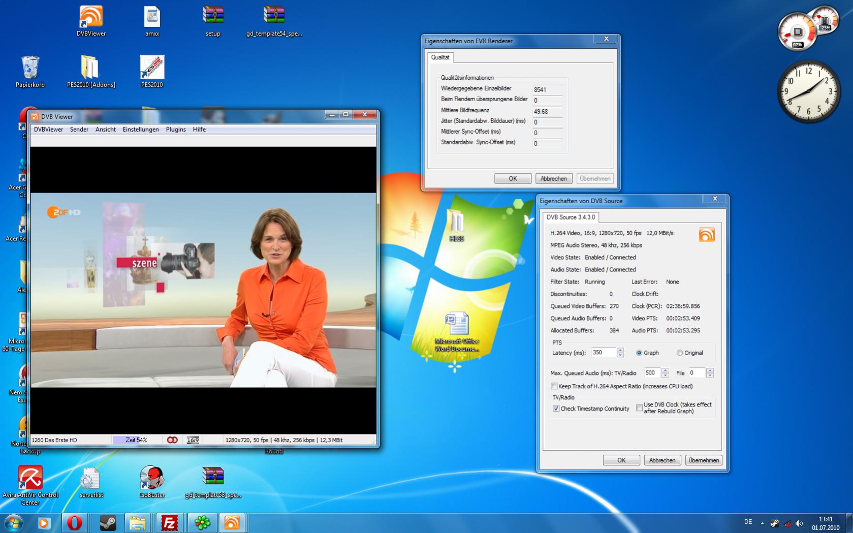

Ich benutze die ProVersion und habe sie legal gekauft.
So hab die extra Codecs wieder de-installiert. Aufgefallen is es mir beim Fußballspiel wenn die Kamera den Ball verfolgt hängts immer nach. So normal fällts kaum auf paar ruckler hin und wieder mal. Trotzdem isses aber extrem nervig. Ob es jetzt nur am PC oder auch unten im Fernseher ist kann ich nicht sagen, da unten kein HD reciver angschlossen ist bzw. wir keinen besitzen. An der Antenne glaub ich liegts nicht. Was mir noch aufgefallen ist das das Problem meistens im Vollbildmodus auftritt?!

schau mal hier nach ob alles okay ist:
Ansicht/Filter/DVB-Source
Haste zufällig Discontinuites? Vieleicht sind deine Latency(ms) falsch eingestellt ?
Mfg
Agamemnon

Hmm schaut so aus als würde der Buffer zu voll sein, versuche mal die Latency auf 150ms und bei Max. Queued auf 350ms einzustellen und schau obs ruckelt!

so hab mal den PC an den Fernseh unten angeschlossen. Bis auf 3-4 ruckler in 10 min (aber exakt 10min) nichts dramatisches. ABER: Nach genau 45min hängt das Bild komplett, also es friert komplett ein.
Was is da nur los? Vielleicht ist die Karte defekt?! Arte und Anixe HD hab ich mal so 15min reingeschaut, nichts dramatisches.
