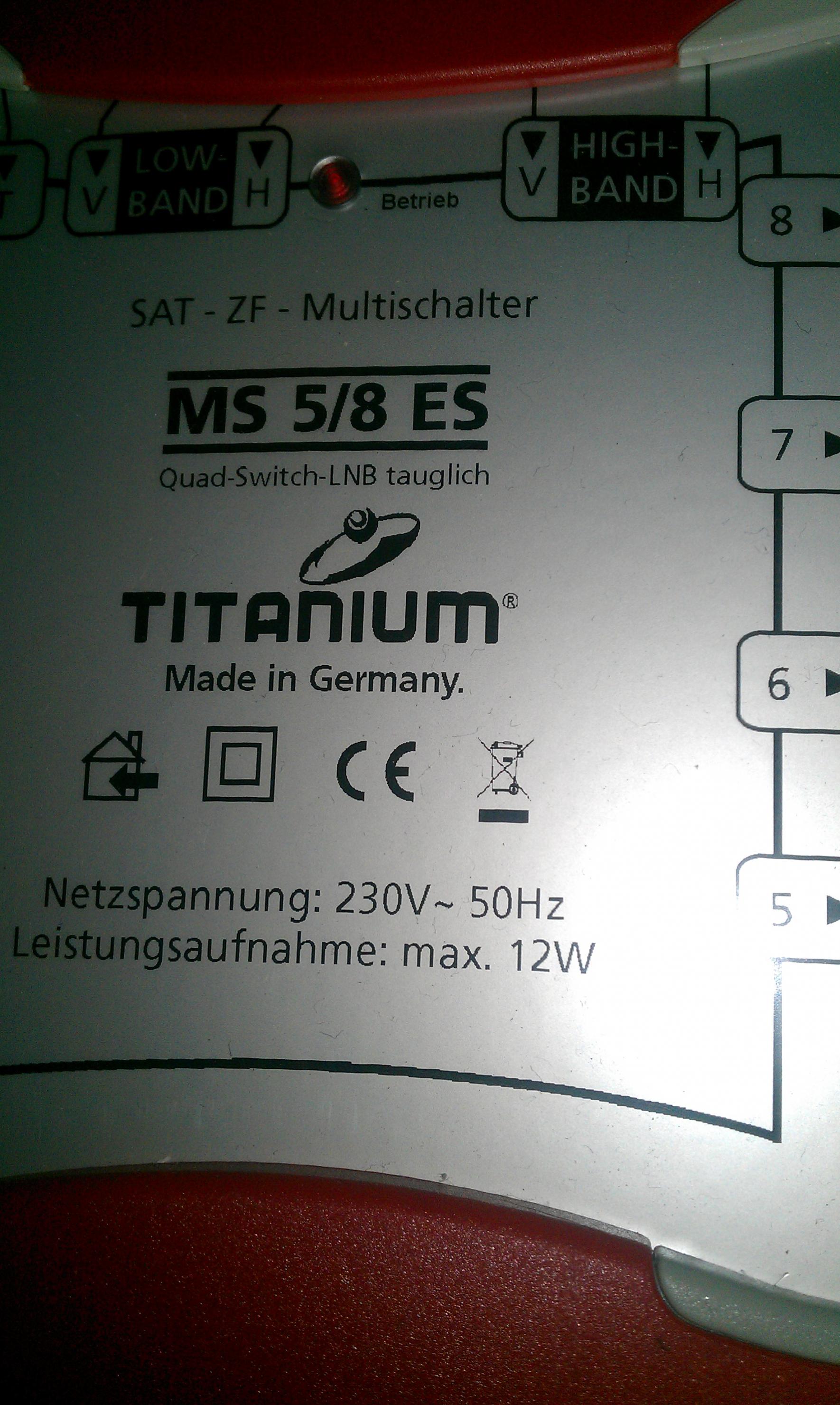

Bei dir könnte auch der Multischalter die Probleme machen - entweder da defekt oder falsch verkabelt (wobei der bessere Empfang mit dem alten Receiver eher in Richtung defekt geht). Kannst du mal ein Foto vom Multischalter machen bzw. die genaue Bezeichnung posten. Ansonsten wäre auch noch die Bezeichnung des LNBs interessant, da man daran erkennen kann, ob es ein LNB mit TechniSat-spezifischer Halterung oder ein Standard-LNB ist.

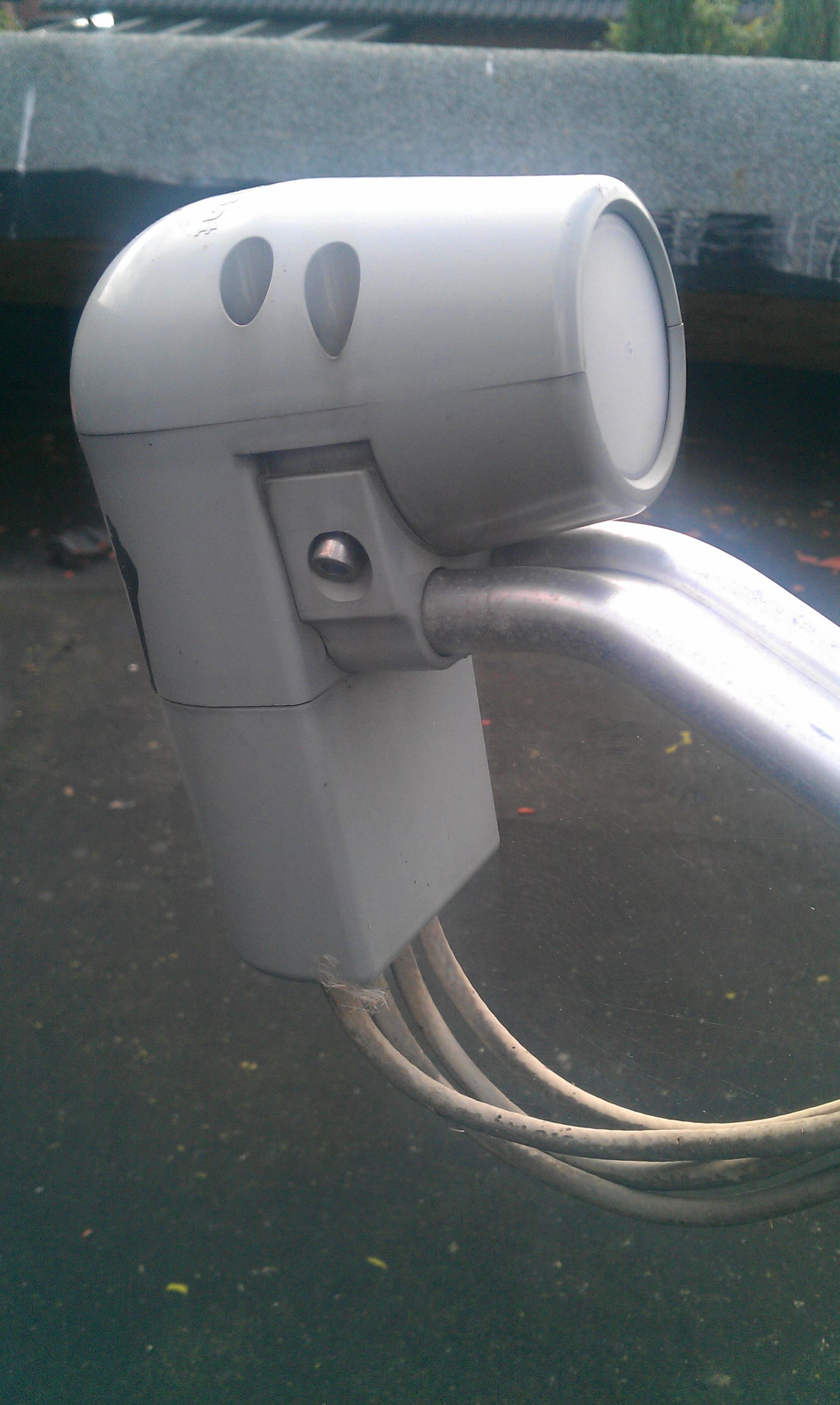

Guten Tag,
ich habe mal Fotos von dem LNB und dem Multischalter gemacht.
Die Schüssel mit LNB haben wir seitdem Kyrill unsere vorherige vom Dach gefegt hatte, und die waren auch relativ teuer.. ging ja über die Versicherung :rolleyes:
Den Multischalter hat mein Vater jedoch vor 1-2 Jahren mal über ebay gekauft.
Wenn ich ebay höre muss ich persönlich irgendwie immer an billig-Teile denken, deswegen vermute ich schon fast irgendwie das es daran liegt.
Multischalter ist schon notwendig weil mein Vater gern auch jede Fernseh-Steckdose im Haus funktionsfähig haben möchte.
Bilder im Anhang,
Mfg

Okay danke,
und wo könnte nun der Hund begraben sein?
Multi Schalter möglicherweise falsch verkabelt?
Sateliten Schüssel mit einem Messgerät genau justieren?
Ich wäre nicht gerade begeistert wenn ich mir jetzt noch einen so teuren neuen LNB kaufen muss.. dann würde ich wahrscheinlich erstmal auf das HD verzichten :rolleyes:
Die Halterung des LNBs ist wirklich TechniSat spezifisch, da funktionieren nur TechniSat LNBs bzw. möglicherweise gibt es Adapter für Standard-LNBs (zumindest bei Kathrein gibt es solche). Hast du noch eine genaue Bezeichnung vom LNB? Wenn es ein Quad-LNB ist (der Multischalter kann mit Quattro und Quad LNBs umgehen), so kannst du das LNB ganz einfach testen, indem du alle 4 Ausgänge des LNBs testweise mit dem Kabel zu deinem Receiver verbindest (vor dem Verkabeln am besten immer alles Stromlos machen) - wenn du auf allen 4 Anschlüssen alle Sender empfängst, so ist das LNB in Ordnung und der Multischalter defekt.
EDIT: Dieser Adapter könnte bei dir passen - damit können auch Standard-LNBs verbaut werden. Mit der letzte große Vorteil der Kathrein und TechniSat LNBs ist eigentlich deren Langlebigkeit, so dass man nicht alle paar Jahre das LNB auf Garantie einschicken muss - wenn das jetzt auch nicht mehr funktioniert, dann machen diese LNBs nicht mehr viel Sinn. Wobei die TechniSat LNBs für mich noch nie so hochwertig gewirkt haben wie die Kathrein LNBs - der Wetterschutz bei den Teilen ist einfach nur genial.
