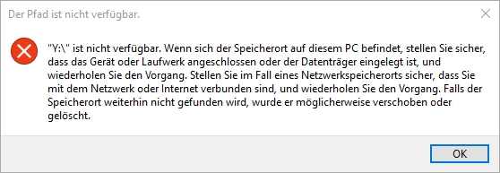

Allerdings kriegen die Clients beim Zugriff auf das Netzlaufwerk ständig, aber in unregelmäßigen Abständen, die Meldung:
Die Clients befinden sich in einem lokalen Netzwerk mit dem NAS.
Wenn man dann einfach den Explorer aktualisiert, oder eine Ebene zurück springt passt wieder alles. Scheint also immer nur ein sporadischer Fehler zu sein.

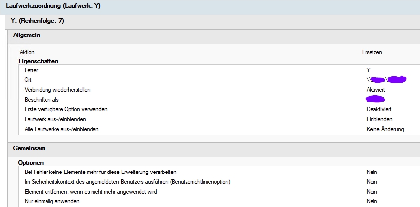

In der GPO sieht das folgendermaßen aus:

Wenn die GPO aktiv bleibt und du nur das Netzlaufwerk trennst, dann passiert original nix anderes. GPOs werden grob alle 90 Minuten angewendet.
Dein Problem fußt voraussichtlich schlichtweg auf dem Modus "Ersetzen". Der schlägt jedes Mal wenn die GPO angewendet wird alle Verbindungen weg und ersetzt - wie der Name sagt - das Netzlaufwerk.
Ersetzen wendet man idR nur dann an, wenn man den Client auf ein neues Ziel zwingen will. Der normale Modus ist "Aktualisieren".
Es bietet sich zusätzlich an die Laufwerke per DFS Einstiegpunkt zu abtrahieren. Ordner unterhalb des DFS lassen sich ohne Änderung der GPO binnen Sekunden ändern.
