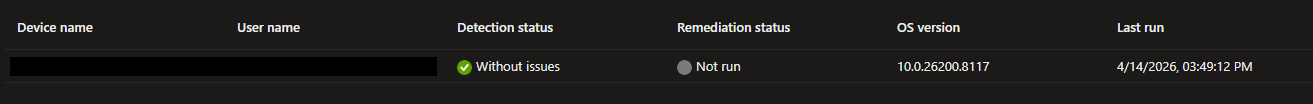

Drucker ist noch vorhanden.

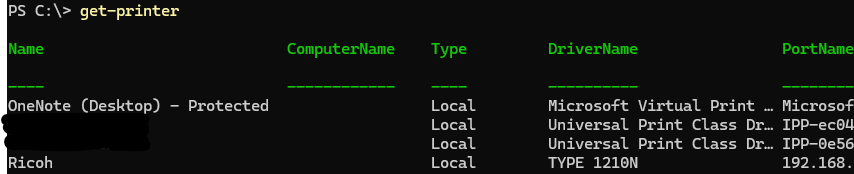

Ich denke nicht, dass hier Get-Printer funktioniert. Über das cmdlet werden bei mir lokal nur die nicht-Cloud Drucker ausgegeben.
Lauch86 schrieb:
Dann nicht nur denken, sondern einfach mal manuell in einer Powershell testen :)
Nur um sicherzugehen, dass wir vom selben reden: Mit Cloud-Drucker meinst du einen Drucker, welcher über Universal Print angesteuert wird?
Die zeigt Get-Printer auch an:
Wobei mir dabei einfällt: Diese Drucker sind nur für den Benutzer sichtbar (oder gibt's ne Möglichkeit, die auch Geräteweit einzurichten?), also müsste die Remediation auch im Benutzerkontext laufen.
Oh mein Gott, bin ich dumm. Hatte die PS als Admin gestartet, da habe ich natürlich keine eigenen Drucker. Im User-Kontext sehe ich auch die Cloud Drucker. Aber funktioniert das auch über die Remediation? Diese wird ja als SYSTEM ausgeführt.

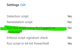

Ja, kann man in den Einstellungen ändern:
