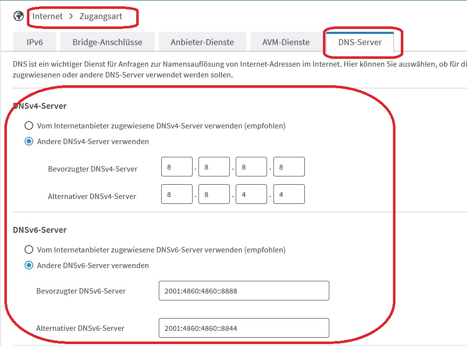

und die DNS ändert man hier:
Reaktionen: S_aus_B, aragorn92, DiedMatrix und 2 andere

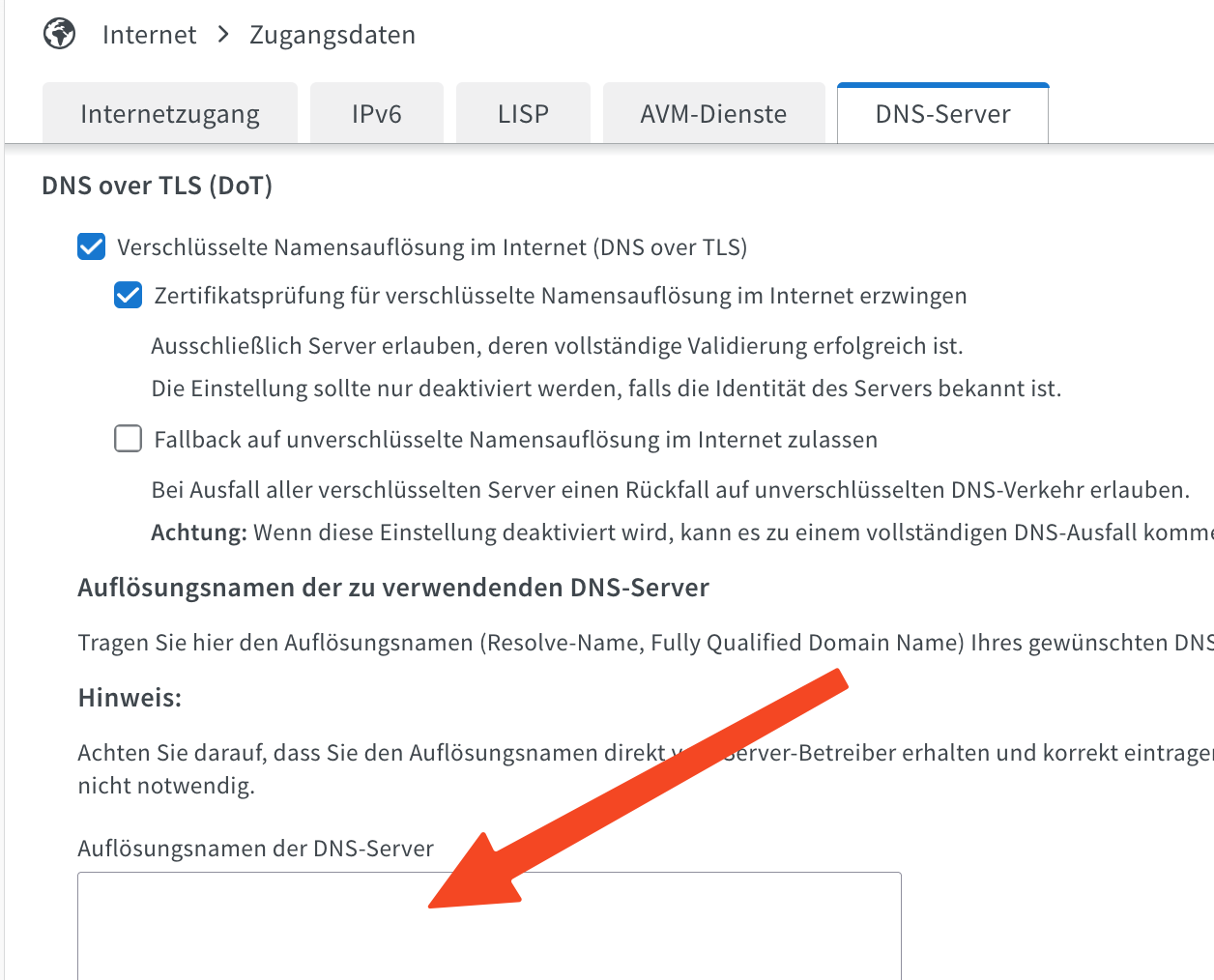

Ich grätsche hier mal kurz in den Thread, da es inhaltlich passt. Ich würde die Cloudflare DNS Server gerne mit DoT Verschlüsselung über die FritzBox konfigurieren.,
Frage: Welche Hostnames von Cloudflare sind hierfür genau einzutragen?
one.one.one.one ?
1dot1dot1dot1.cloudflare-dns.com ?
Ich habe diverse Artikel gesehen, wo mal der eine oder der andere Host stand für die Config der Fritte.
Reicht einer der beiden Hosts? Ist es egal welcher? Sollten beide genommen werden?
Gerne ein Verweis auf die Cloudflare Doku, die habe ich nämlich schon online durchsucht, aber zu speziell diesem Punkt für TLS habe ich nichts konkretes gefunden...

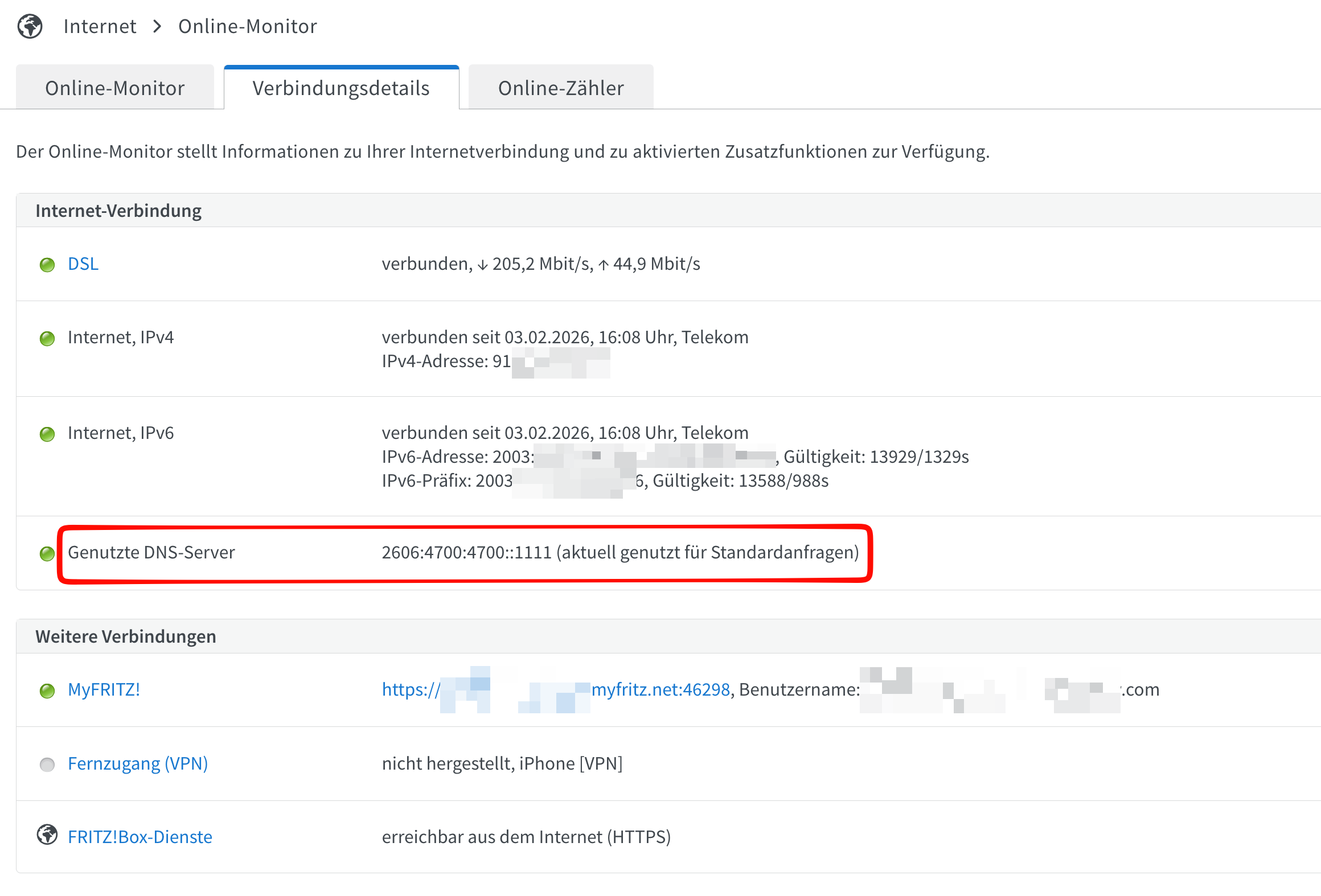

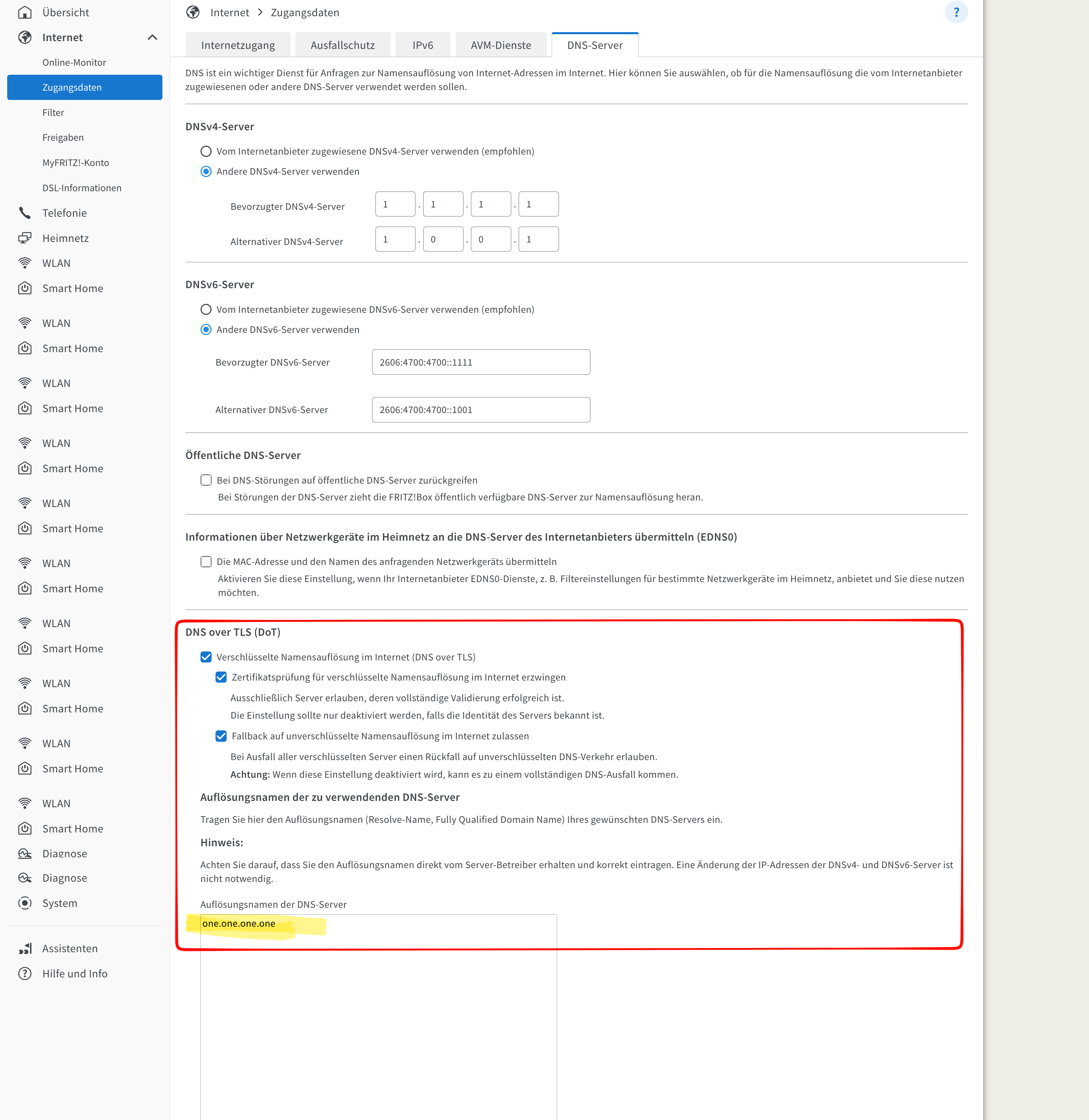

ich würde gerne hier noch mal reingrätschen, die DoT Konfiguration für Cloudflare in der Fritze scheint nicht zu funktionieren wie ich es erwarte.
Ich habe den DoT Host "one.one.one.one" wie im Post #15 verlinkt eingetragen:

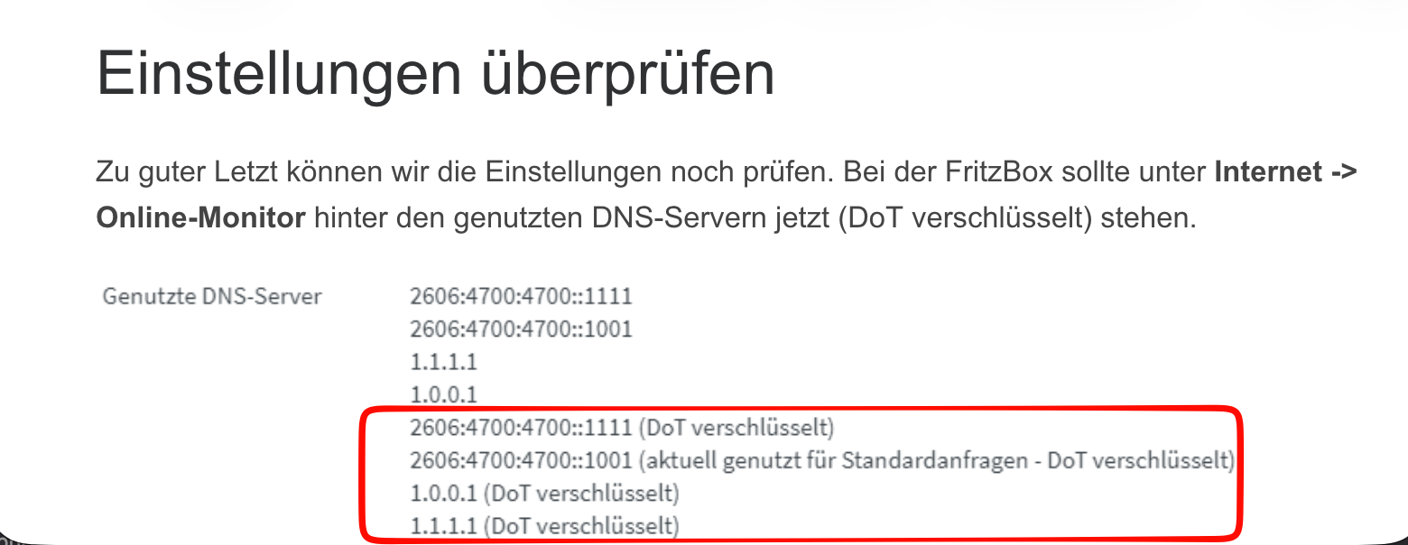

Trotzdem wird in den Verbindungsdetails aber nicht angezeigt, dass die Verbindung über die beiden Cloudflare DNS Resolver verschlüsselt läuft:
So sollte es eigentlich aussehen (habe den Screenshot aus einer Googl-Bilder Suche genommen):
Erkennt evtl. jemand woran es liegen könnte?
@S_aus_B Was auch logisch ist. Denn die Clients befragen den dort eingetragenen DNS-Server nicht direkt, sondern die Fritz!Box ist der DNS-Server fürs LAN der lediglich die Anfragen dahin weiterleitet.
Und dabei aber lokale Domains wie beispielsweise fritz.box aber selbst auflöst.
