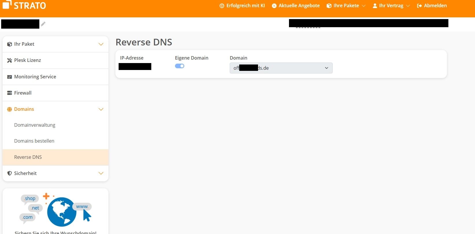

Also ich würde gerne Vaultwarden verwenden aber natürlich nur mit cloudflare Tunnel. Was mich nun aber an dem VPS System bei Strato etwas verwundert, dass ich unter Reverse DNS überhaupt nichts ändern kann sprich eigenen FQDN. Laut dem letzten Telefonat, würde aufgrund dem ändern der Namensserver die Verwaltung bei Cloudflare liegen würde.
Hierzu muss ich die Reverse DNS auch dort setzen ich sagte hierzu weil ich überrumpelt wurde, dass ich dann mal klären müsste ob dies überhaupt geht sonst müsste ich doch die Strato Namenserver verwenden, jedoch ungerne Vaultwarden ohne Tunnel nutzen.
Wenn ich aber das Telefonat einmal sacken lasse, frage ich mich gerade was der Reverse DNS Eintrag auf meine Server IP mit dem DNS bei Cloudflare zu tun hat. Das ist doch ein VPS der Firma Strato und somit eine IP aus diesem Netz, wie sollte da Cloudflare einen FQDN auf die IP setzen können ?
Vielleicht hab ich mich damit nun etwas lächerlich gemacht, oder ich habe echt einen am Zeiger, bin jedoch der Meinung das die Aussage doch nicht stimmt der Reverse DNS wird doch auf die IP gesetzt wo sich der Server befindet und nicht dort wo die DNS der Domain verwaltet wird ?
Aktuell steht meine Domain.de in der Reverse DNS bei Strato und hätte diesen gerne auf mail.domaine.de gesetzt. Scheint aber nicht zu funktionieren weil überhaupt nichts verändert werden kann. Ob es funktioniert wenn ich die Namenserver wieder auf Strato umstelle möchte ich nicht testen weil es dann noch länger dauert und wie schon gesagt der Meinung bin es damit nichts zu tun hat.
Hab eigentlich meine Mailserver immer auf FQDN laufen lassen, sollte aber doch auch funktionieren wenn ich die Maschine vps.domain.de nenne oder ?
OK ich denke in der Hosts muss ich dann domain.de eintragen ohne den Host, oder kann ich hier einfach auf einen setzen sprich vps.domain.de ?
Bin zum ersten mal an diesem Punkt ich habe bisher immer einen Mailserver betrieben unter dem eigentlich FQDN und der war eben nicht nur domain.de
Was meint Ihr zu dem ganzen ist das richtig so mit der Aussage bezüglich Cloudflare oder reicht ein Reverse DNS domain.de aus ?

Nur die Sache mit dem Reverse DNS ist am meisten im Fokus, den ohne diesen ist ein Mailserver nicht möglich. Und ich bin mir sicher das dies in Verbindung mit der IP steht und nicht der Domain, somit ist es doch egal ob die Domain nun (DNS Namenserver) über Cloudflare läuft.
Habe irgendwie den Eindruck das der Reverse DNS bei Strato nicht selbst entschieden werden kann sondern sich immer auf die Domain und nicht gesamten FQDN bezieht. Ob das ganze aber dann dennoch mit mail.domain.de funktioniert muss ich mal testen hatte ich noch nie. Hab bisher immer den Server auf die FQDN konfiguriert und IP auf diesen auch gelegt.

Also die Namenserver funktionieren nun von Cloudflare, jedoch wie erwartet erhalte ich bei Auflösung.
IP addresses can't have any DNS records attached to them. We tried to find the hostname of this IP address with a reverse DNS lookup, and show the DNS records for that instead. However, the IP address xx.xxx.80.15 has no reverse DNS record.
So kann ein Mailserver nie funktionieren eine konfigurierte Reverse DNS ist erforderlich, ich verstehe das ganze nicht. Bei Cloudflare kann ich keinen wie der Support sagte Reverse DNS setzen, und der im Strato Kundencenter ist eben auf domain.de vorhanden und kann nicht geändert werden.
Kann doch nicht sein das ich Namenserver von Strato nehmen muss um angeblich Reverse DNS zu verwenden. Also ich hatte in meiner gesamten Laufzeit noch nie ein Problem eine Reverse DNS zu vergeben und egal ob diese osterhase.domain.de lautete.
Könnte es sein das vielleicht Strato selbst das damit unterbinden möchte, das man die DNS wo anders verwaltet ?

Nur macht alles wenig Sinn wenn ich keinen Reverse DNS setzen kann, ich habe nun die Strato Namenserver wieder eingetragen. Das DNS System ist absolut seltsam aufgebaut habe ich noch nie so gesehen. Du kannst einfach nur bei A Record die fertige Strato IP auswählen oder nix an Host selbst einstellen.
Hab noch nie so ein DNS System gesehen, meine bisherigen konnte ich einfach selbst eintragen Host (@) IP nur mal als Beispiel, dort geht das irgendwie alles überhaupt nicht.
EDIT: Langsam scheine ich das System zu verstehen, ich muss für jeden Eintrag erst mal Subdomain erstellen. Jede Subdomain hat dann seine eigenen DNS Einstellungen, also wie gesagt hab so ein System noch nie gesehen bis jetzt Hetzner, Ionos, Netcup Domains verwaltet aber sowas ist mir noch nicht untergekommen absolut Neuland. :)
