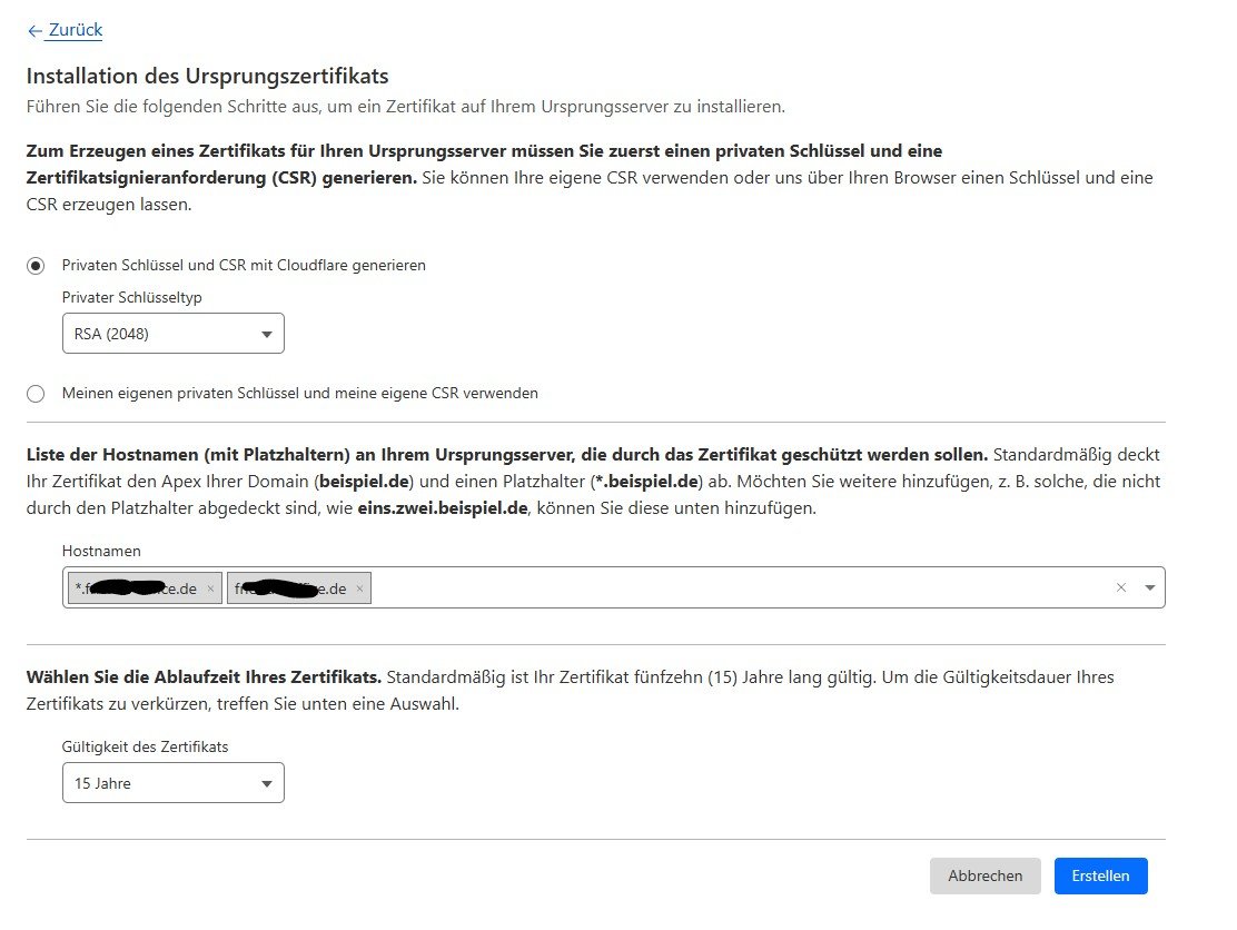

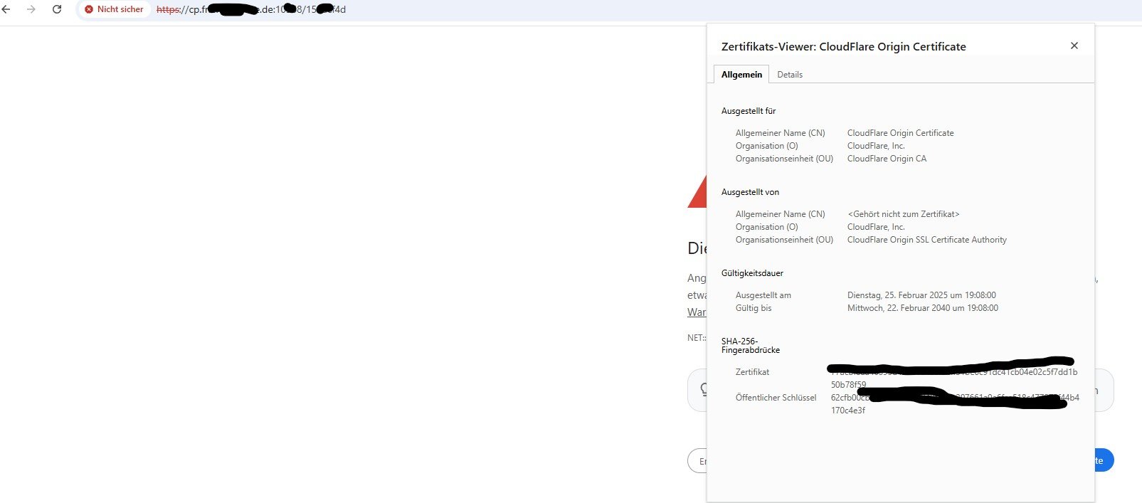

Ich habe von Cloudflare ein Privat Key und Pem erhalten und den trage ich einfach im CP für die Verwendung der CP Oberfläche ein.
Mehr als die beiden Dinge habe ich von Cloudflare nicht erhalten.

Das PEM ist eine einfache Textdatei. Schau rein, ob es einen "BEGIN CERTIFICATE" Block oder mehrere enthällt. Wenn es nur ein Block ist, fehlt unter Garantie die Kette. Die sollte es bei CF irgendwo geben. Such dir dann die Kette (ist meist ein weiterer Block) und häng den hinten an die Datei an. Versuch es dann damit nochmal.
Ah, ich sehe gerade, CF Origin Zertifikate sind nicht für direkt erreichbare Systeme gedacht, das ist dein Problem.
https://developers.cloudflare.com/ssl/origin-configuration/origin-ca/
Reaktionen: Der Lord
Eine Kette gab es nicht muss mir die Seite mal übersetzen leider kann ich kein englisch und aktuell keine Ahnung was du meinst mit direkt erreichen. Wenn du meinst ob ich auf die Domaine ein SSL gesetzt habe ja SSL Vollständig (strikt).
Die Origin Zertifikate sind ausschließlich für Server, die hinter dem Cloudflare Proxy liegen.
Wenn du da direkt draufgehst, siehst du deinen Zert-Fehler.
