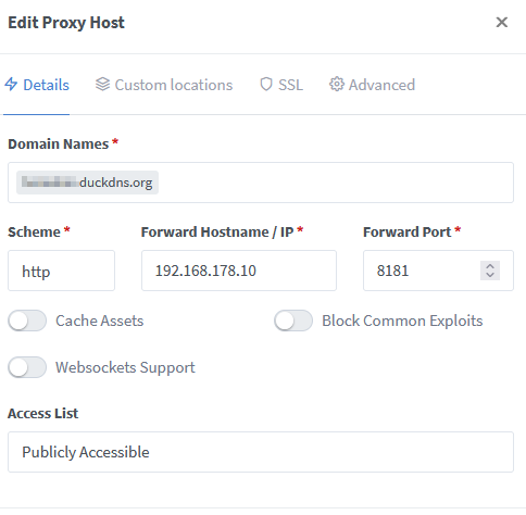

Hi,
ich habe seit langem Docker Images auf einem Raspberry 4 laufen.
adguard/pihole, portainer und nginx proxy manager die alle mit einem docker compose erstellt wurden.
Die Guis sind alle nur über http://<lokale-ipv4-raspi4>:<port> erreichbar.
Um die http Anfragen auf https zu zwingen habe ich mir nginx proxy manager (npm) eingerichtet.
Als DNS Anbieter nehme ich Duck DNS und der Eintrag zeigt auf die <lokale-ipv4-raspi4>
Also Grundlage für das Ganze habe ich folgendens YT-Video genutzt.
DNS Settings Fritzbox
Bei Heimnetz -> Netzwerk -> Netzwerkeinstellungen habe ich <lokale-ipv4-raspi4> und <lokale-ipv6-raspi4> als DNS-Server eingetragen.
adguard Settings
Hier habe ich nur Filterlisten aktiviert und weitere Upsteam DNS-Server (1.1.1.1 8.8.8.8) eingetragen.
nslookup löst <meine-domain>.duckdns.org richtig auf meine <lokale-ipv4-raspi4> auf
Das Problem:
Im npm lege ich dann für meinen <meine-domain>.duckdns.org sowie *.<meine-domain>.duckdns.org
unter SSL Certificates das Zertifikat an (DNS challenge)
Unter Proxy Hosts richte ich die Weiterleitungen ein:
http <lokale-ip-raspi4>:<port>
SSL Zertifikat ist das zuvor generierte
Wenn ich dann auf <meine-domain>.duckdns.org im npm klicke, bekomme ich "Fehler Verbindung fehlgeschlagen".
F12 im Firefox zeigt mir unter Netzwerkanalyse NS_ERROR_CONNECTION_REFUSED
Das passiert auch bei den Subdomains für portainer.<meine-domain>.duckdns.org
und adguard.<meine-domain>.duckdns.org
Was habe ich alles probiert:
  • Reset fritzbox und nur den DNS wie oben beschrieben geändert
  • Raspberrypi neu aufgesetzt inkl. Docker
  • diverse Browser Firefox, Edge, Firefox Klar und Safari
Ich hänge jetzt schon Tage an dem Thema und bin ratlos und auch etwas frustriert.
Vodafone Glasfaser
