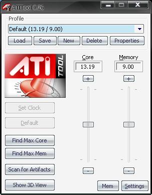

Ich habe jetzt mal das ATi-Tool installiert nun müsstest du mir einmal weiterhelfen. Ich bekomme nun ein Fenster mit Inhalten die du in der JPEG datei im Anhang sehen kannst.
(sieht skurril aus... kanns sein dass er irgendwie probleme mit meiner deaktivierten onboard grafik hat und deshalb so einen murks anzeigt?)

mhm verdammt :D
das is bei ati tool öfter mal so, aber ich hatte gehofft, dass es richtig angezeigt wird.
