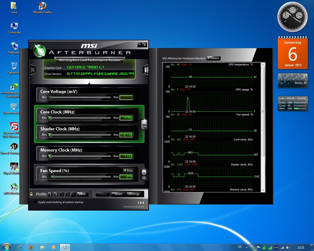

Habe gerade noch mal geschaut und mit dem Afterburner rum probiert.
Es lässt sich ein 2D und 3D Profil erstellen, bei Settings (unten).
Funktioniert.
Taktet alles rauf und runter, zumindest wenn der Afterburner gestartet ist.
Meine Karte ist eine MSI 9800GT 512 OC
Gruß Uwe
