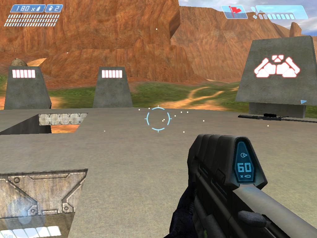

Hallo ich habe arge Grafikprobleme seit dem ich den Artic Cooler auf die Radeon gepackt habe. Auf dem Bildschirm werden weisse Punkte angezeigt und Grafikfehler, die aussehen wie langgezogene Linien !

Ich schiebe hier etwas später zwei Screenshots nach !
Da musst Du mir nachhelfen. Bin immer gespannt auf neue Methoden...
