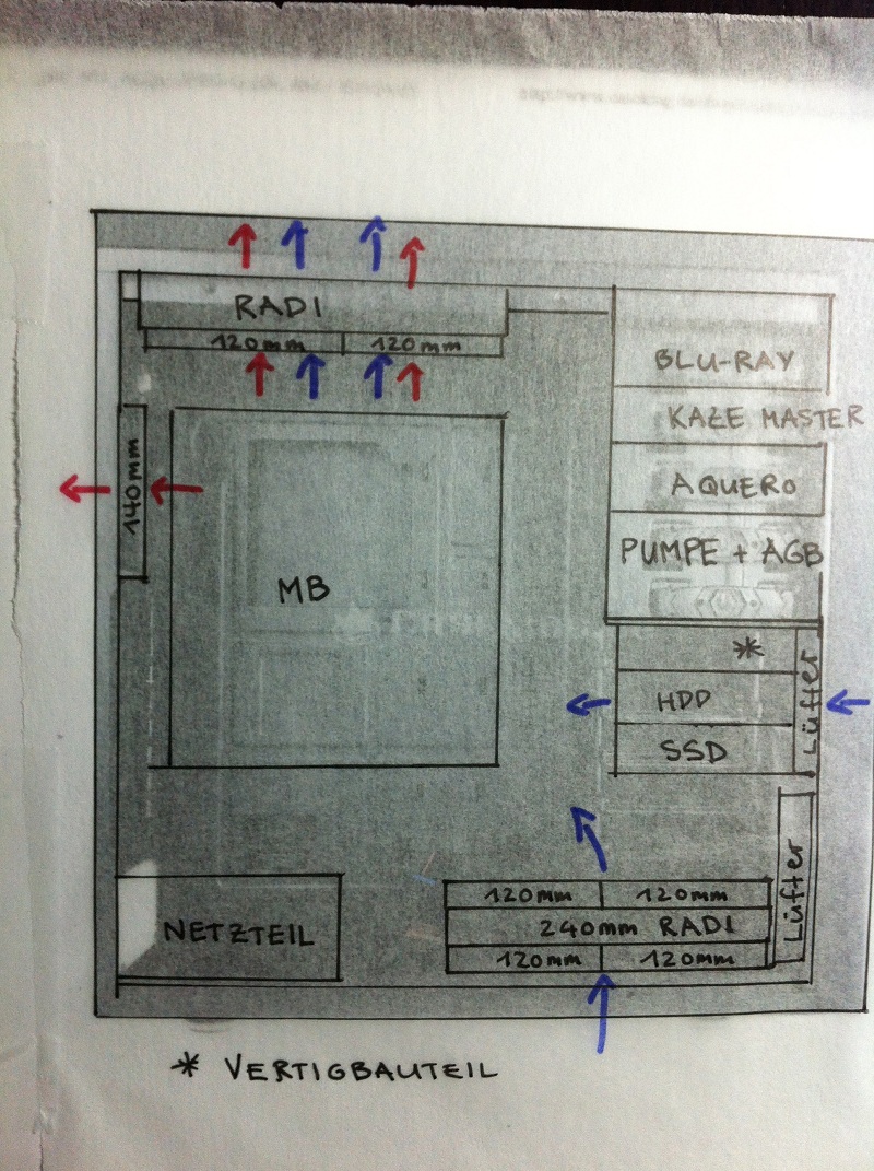

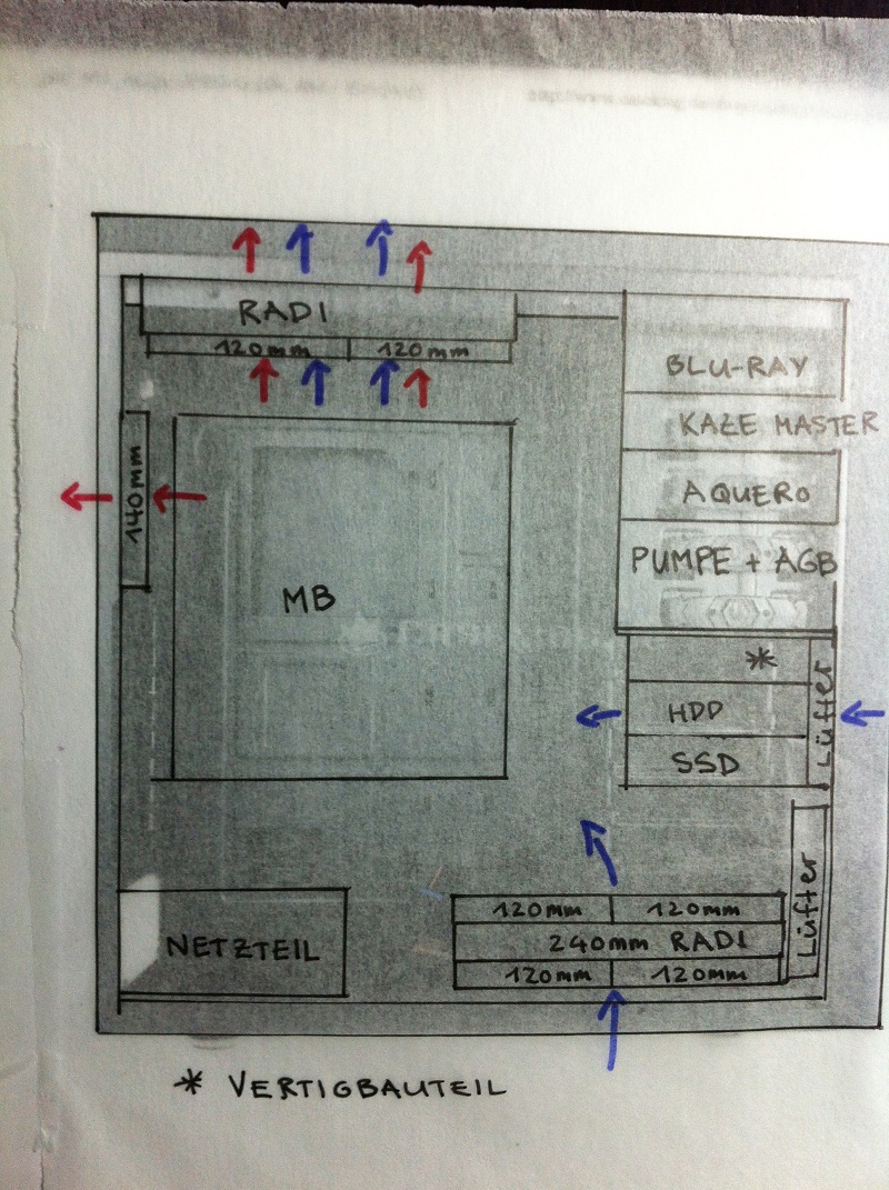

Wenn das problem mit den Luftbläschen nicht so beinflussend ist, würde ich warscheinlich zur Variante von Bild 2 greifen.
Hättest du eine Idee wo ich den AGB platzieren könnte (siehe Bild 1)
Beim COSMOS bräuchte ich einfach längere Schläuche was die Wakü teurer machen würde. Dafür hätte ich mehr freiheiten bei der Wahl des AGB's und der Pumpe.
ps wäre das mit den lüfter so richtig? Denn beim 360er Radiator würde ja auch warme Luft zugelüftet werden?

Ja das mit den Lüfter ist auch so korrekt. Dass die Temps nicht wie bei extern montierten Radiatoren sein können, ist wohl logisch und auch ganz normal.

Entweder mache ich es so:

nur hab ich keine ahnung wie hoch das fassungsvermögen des XSPC Acrylic Dual ist weil ich nirgends Angaben dazu fand :(
oder ich hole mir den COSMOS
Er wäre zwar teurer doch ich denke ich hätte viel mehr freiheiten. Beim Shinobi ist meine einzige Möglichkeit die beiden 5.25 Slots zu verbrauchen. Doch das Konzept gefällt mir sehr.
Aber wenn ich in Zukunft mal was anderes möchte, müsste ich wieder ein neues Case kaufen oder auf den 240er Radi verzichten. Deshalb bin ich noch unsicher.

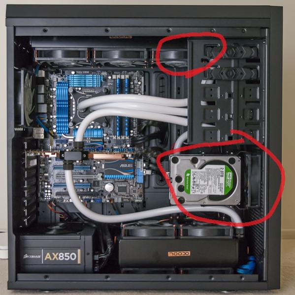

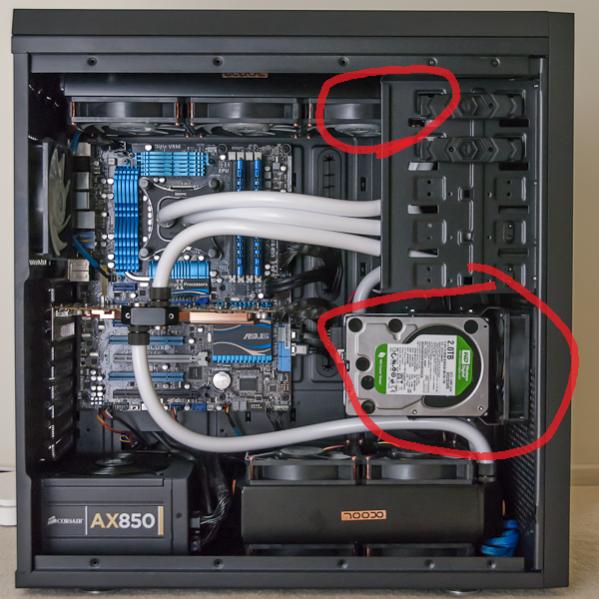

Gerade sehe ich das ich beim shinobi noch weitere probleme hätte:
Da meine Einbaute für die HDD's grösser wäre hätte ich dort evtl. probleme mit dem Radi
Wenn ich oben einen 360 einbaue scheint es mir als ob ich einen weiteren 5.25 chacht verliere...
Wenn diese bedenken falsch bzw. unbegründet sind sehe ich abgesehen vom oben genannten keinen grund nicht das shinobi zu nehmen :D

dann hätte ich nur noch 2. Aber das reicht ja für Aquero und Laufwerk :)
Jetzt mache ich mir einfach noch sorgen darüber ob ich das Einbauteil für die HDD's überhaupt noch einbauen könnte. Den Radi könnte ich ja einfach drehen (wegen den Schläuchen)

Auf dem Bild sind Slim Radis verbaut oder?

ich könnte trozdem 3 5.25 Schächte nutzen... ich baue im obersten einfach die Aquero ein. Die stösst bestimmt nicht an den Radi.
Der Festplattenkäfig wird auch reingehen. Evtl. könnte ich den 240er radi jedoch 'nur' mit 2 statt 4 Lüftern versorgen, was aber zu verschmerzen ist und ausserdem habe ich mich nun nochmal ein bisschen umgeschaut und endlich auch Bilder von einem COSMOS mit Wakü gesehen:
