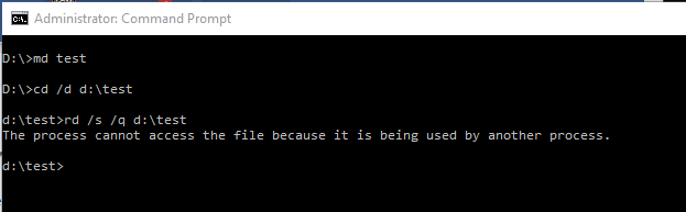

Was willst Du in dem Ordner Z:\Daten\test? Wenn Du da drin bist nach dem CD kannst Du den Ordner nicht loeschen.
Schoen zu sehen im Bild.
Vielleicht waere es einfacher Dir zu helfen, wenn man wuesste was Du ueberhaupt machen willst.
