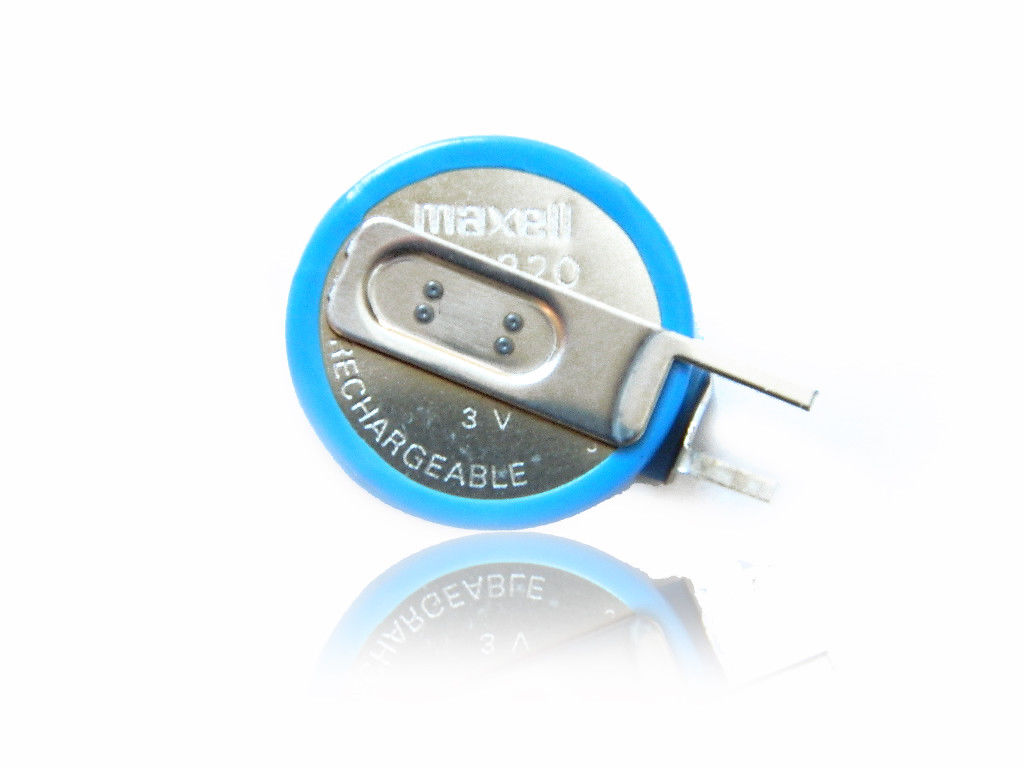

ich hoffe hier im Forum Hilfe zu meinem Problem zu bekommen. Es handelt sich um ein altes Toshiba Satellite A300-25K Laptop, dass ich im Moment wieder fit bekommen will. Unteranderem habe ich Windows neuaufgespielt. Die Uhrzeit und das Datum wird leider nicht mehr gespeichert. Heißt: Ich kann es manuell verstellen, sobald das Laptop an und ausgemacht wird oder längere Zeit ausbleibt ist die Zeiteinstellung falsch.
Könnte es die Batterie auf dem Mainboard sein? Habe es bereits zerlegt. Die Batterie ist aufgelötet und hat die Bezeichnung: Maxell ML1220, mit einem Multimeter gemessen hat sie noch ca. 2,9V. Wäre das noch ok? Habe auch bereits eine Ersatzbatterie auf Ebay bestellt, diese hat 0,6V sieht auch farblich anders aus, kann mir das jemand erklären?

So wie das aussieht, ist das keine Batterie sondern ein Akku. Und auch die sterben manchmal.
Würde auf jeden Fall die Batterie mal tauschen. Akku würde ich mir sparen, meine Battterie im Laptop ist auch schon 9 Jahre alt.
Und läuft und läuft :-)
Was meinst du mit "Akku würde ich mir sparen" genau? Also ist die CMOS Batterie eigentlich ein Akku, wenn diese gelötet sind? Dann machen auch die 0,6V des neuen "Akkus" Sinn?
Wenn du einen Akku gegen eine normale Batterie oder falschen Akku tauschst, können (bzw. werden) sie überhitzen, aufbrechen und auslaufen oder sich entflammen.
Danke für eure Antworten! Habe den Akku nun eingelötet und es funktioniert alles wie es soll. Die 0,6V machen Sinn, da die vermeintliche Batterie ein Akku ist und logischerweiße erst geladen werden muss. Ich denke mal der alte Akku war defekt und ist unter Last zusammengebrochen, desshalb im ausgebauten Zustand auch noch die 2,9V.
