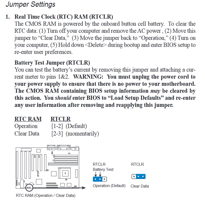

Also das Board hat keinen Reset Jumper:
https://dlcdnets.asus.com/pub/ASUS/mb/sock7/430tx/tx97-xe/tx97xe-303.pdf
Den Reset mache ich über das BIOS. Ist ja auch kein Problem, da der Rechner trotzdem läuft. Nervig ist das schon. Habe auch Probleme mit Windows 98, die Soundkarte fällt sporadisch aus.
Für was sind diese drei Pins RTCLR:

Hab ich wohl irgendwie überlesen.
Jetzt ist mir auch klar, was das Problem war. Der Jumper hat komplett gefehlt.
Jetzt geht es wieder, vielen Dank!
