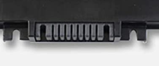

Wie steht es mit den Kontakten, beim Akku UND beim LapTop, sind die in Ordnung?
(Bild vom Akku)
Der Steckplatz von Ram-Riegeln kann mit der Zeit stark verstauben, daher der Gedanke.
Kann auch am Akku selbst liegen. (defekt)
Habe hier mal einen Austausch-Akku für die USV bestellt, der korrekt angenommen und auch geladen wurde, und nach ca. 1 Monat hat die USV moniert der Akku ist zu alt, und muss getauscht werden.
Oder auch: Muss der Akku im System angemeldet werden, ähnlich wie Austauschteile beim PKW, damit er korrekt funktioniert?
