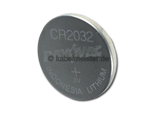

Es wird sich mit sehr hoher warscheinlichkeit um eine leere Bios Batterie handeln.
Dabei handelt es sich um eine Knopfzelle des Types CR 2032.
