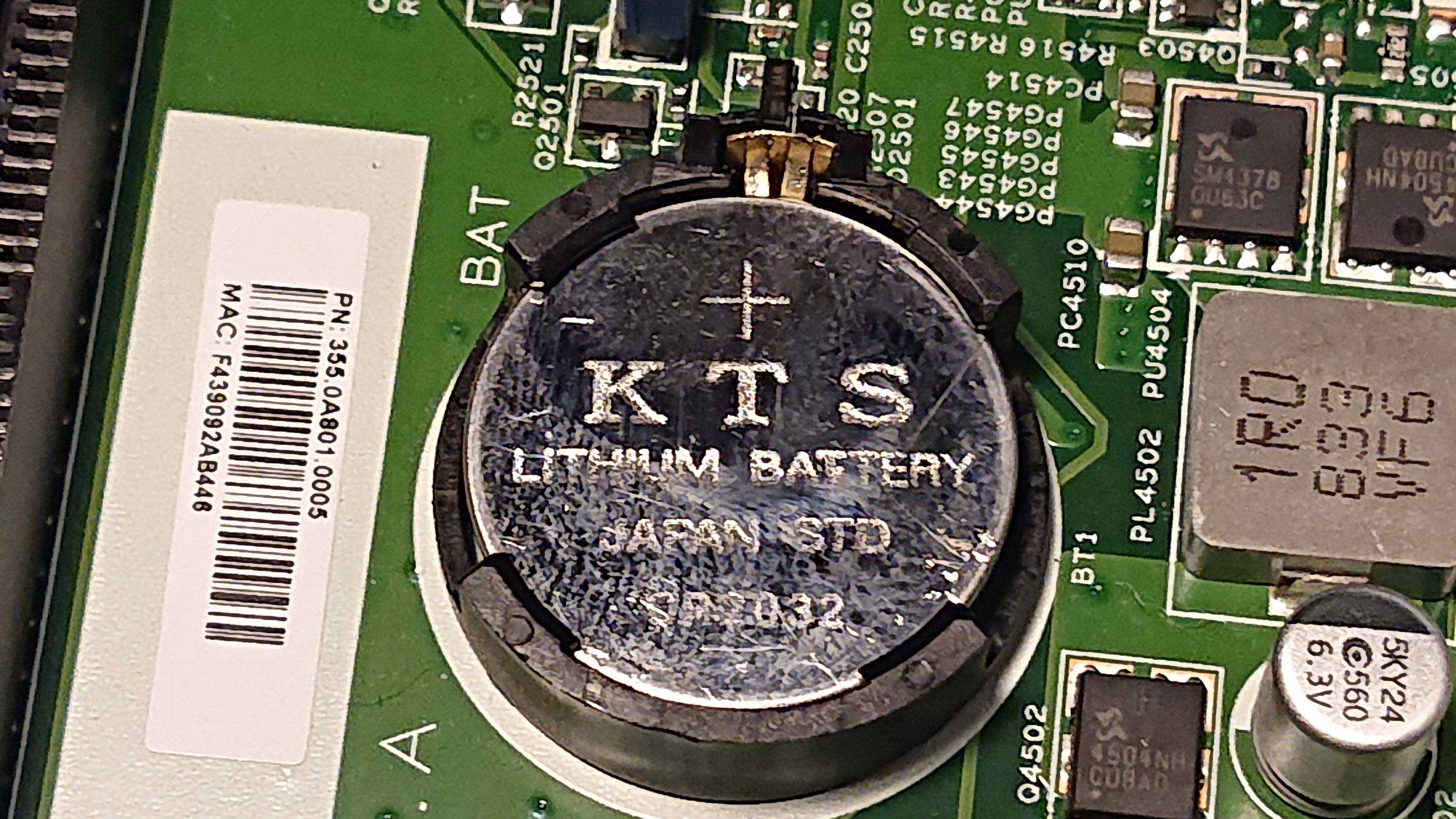

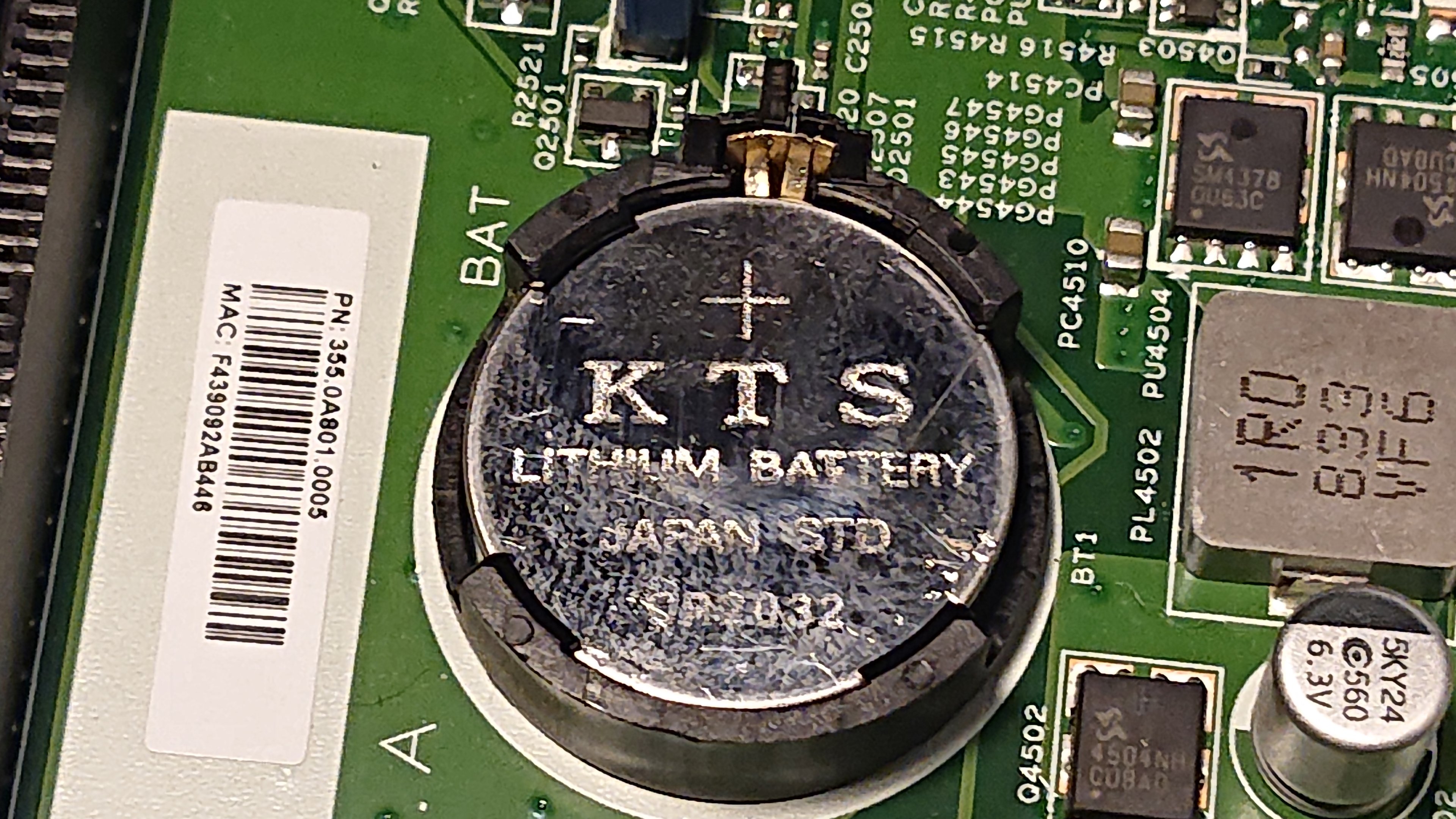

Ich habe mal ein Foto gemacht, vielleicht kann man da irgendetwas erkennen ob was nicht richtig sitzt. Bein Einbauen gab es widerstand, eben so ein klicken das sie jetzt drinsitzt. Es gab vor einiger Zeit ein BIOS Update, aber das lief ohne Probleme nach der Installation. Ein Zurücksetzen gemäß HP Anleitung habe ich auch schon durch. Danach ging es zwar mal kurz, aber dann war wieder nichts mehr.
Dann bleibt ja als einzige Möglichkeit im Prinzip nur noch die Batterie und deren Halterung, wenn das ja in 99% der Fälle auf die Batterie zurück zuführen ist.
Das sieht in der Tat komisch aus. Mach mal ein Bild mit mehr Licht... und wie @Motorrad schon sagte, auch wenn die Batterie drin ist
Zum Verständnis, die unteren zwei Kontakte berühren die Unterseite der Batterie.
Die zwei oberen Federn sollen den Rand berühren (und nicht die Unterseite)
Also darf keiner der zwei oberen, verbogenen Kontakte die Unterseite berühren.

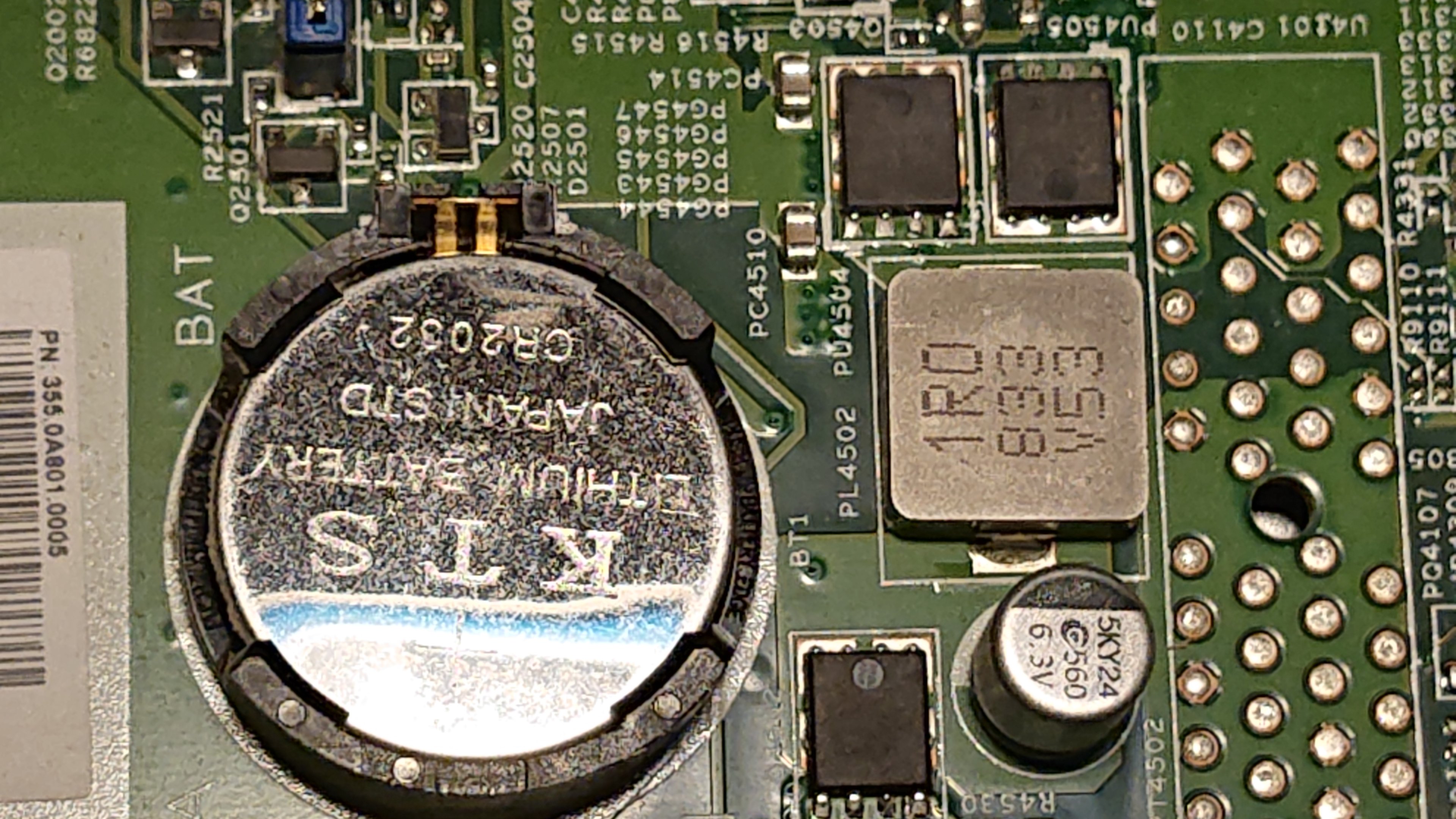

Also so sieht es aus wenn die Batterie drin ist. Wobei ich den rechten Kontakt mal gebogen habe, der sich jetzt aber leider verabschiedet hat. Ich will halt auch nicht zuviel rumbiegen.

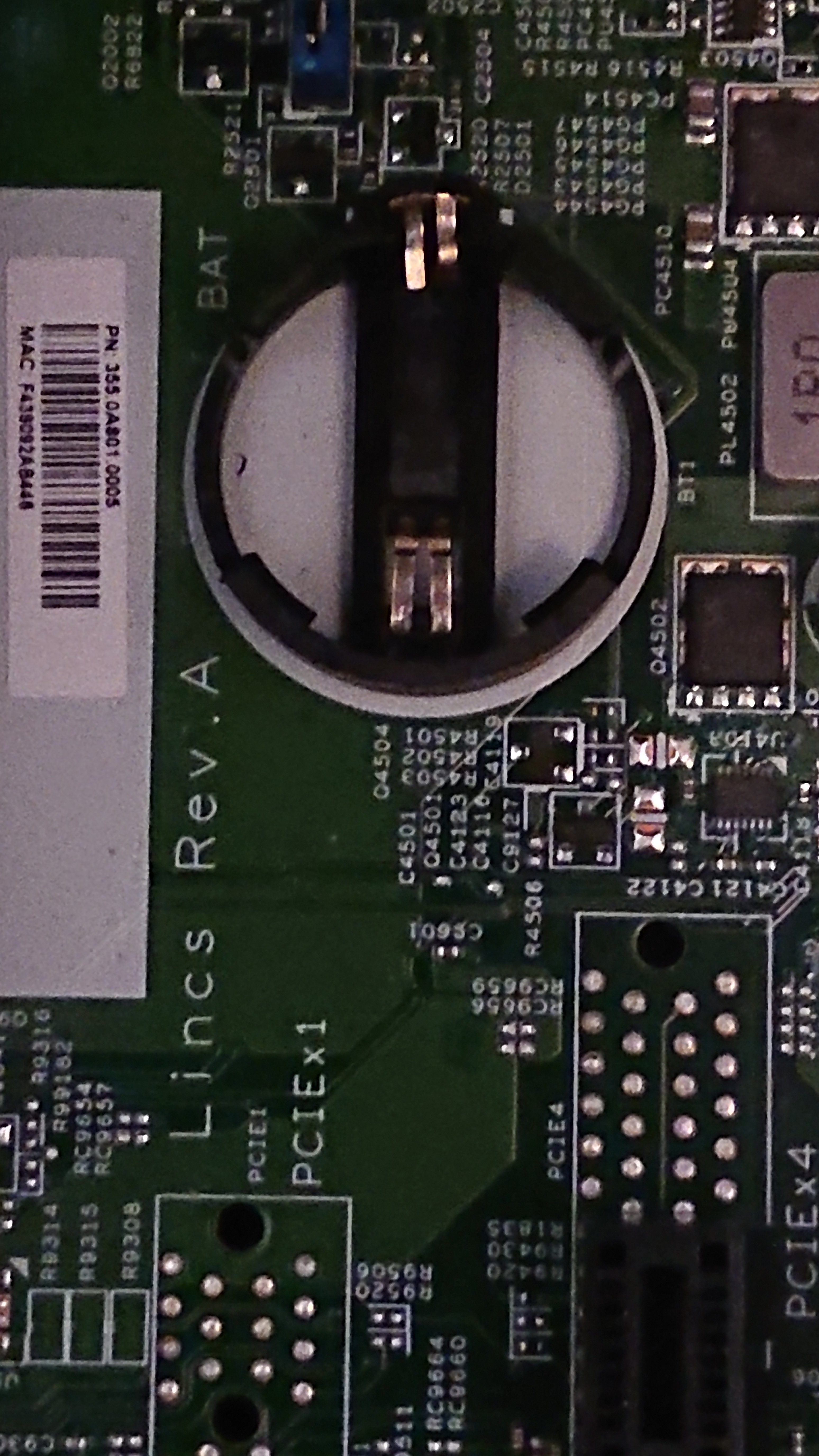

Gut zu wissen, bart0rn. Bringt es jetzt etwas am linken Kontakt zu biegen?
Sollten die beiden oberen Kontakte nicht auch "unten" in der Kunststoffwanne mit ihren freien Enden in kleinen Schlitzen verschwinden, so daß sie auf keinen Fall unter die Knopfzelle ragen können!?
Wie sahen denn die beiden Kontaktfahnen aus, als du zum ersten mal die Batterie rausgenommen hast? Federten die damals auch schon von alleine in die Höhe oder steckten die an der Seitenwand in einer Führung oder ähnlich? Weißt du das zufällig noch!?

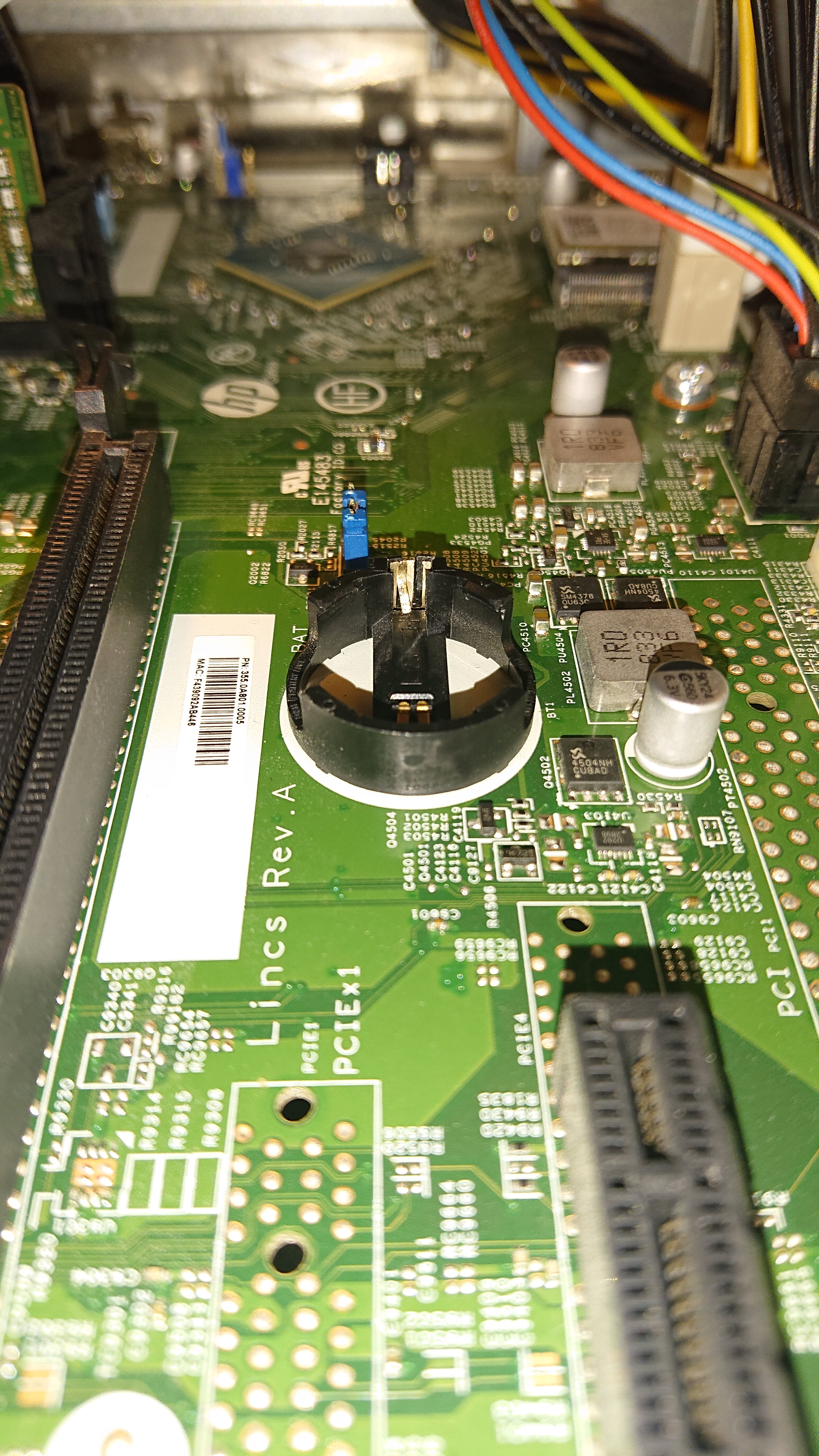

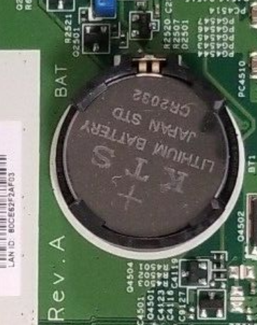

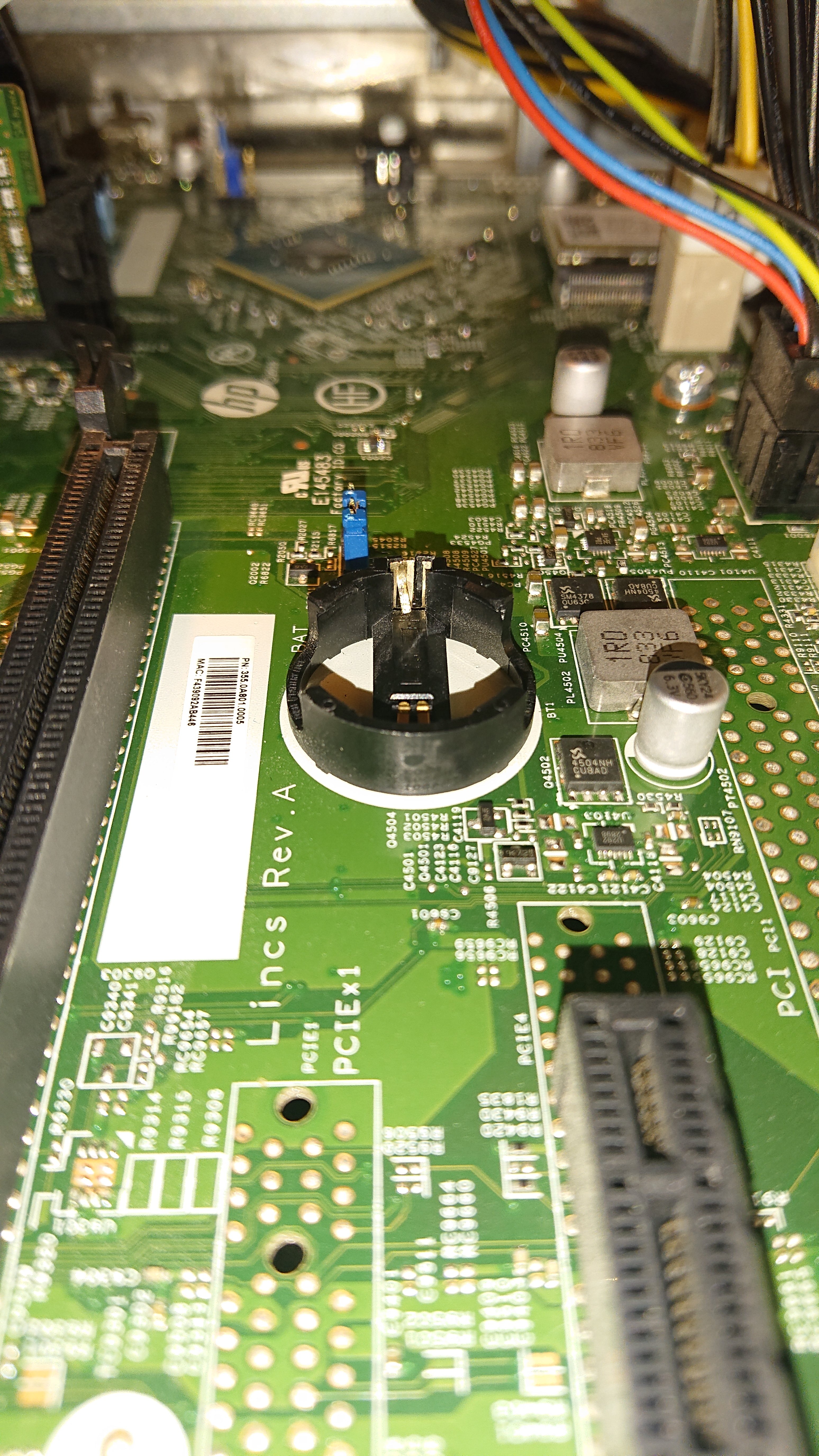

Gute Frage Motorrad. Ich meine das da nichts von alleine gefedert hat. Bin da mal ein wenig mit einem kleinen Schraubendreher hin, aber da hat sich nichts getan. Ich habe auch nochmal ein Foto von einem baugleichen Rechner gemacht wie es da aussieht, wenn das weiter hilft.
Hast du mal ganz nahe in der Kunstoffwanne nachgesehen, wie es dort an der Seitenwand genau aussieht!? Sind dort irgendwelche Führungen zu erkennen oder Schlitze unten im Bodenbereich der Wanne oder etwas weiter oben schon in der Seitenwand?
Du mußt versuchen einzuschätzen, wie genau die noch verbliebene Kontaktfahne bei eingebauter Batterie zu liegen kommt und ob sie dann so auf keinen Fall Kontakt mit der Unterseite der Knopfzelle haben kann. Anhand der Bilder ist das aus der Ferne sehr schwer einzuschätzen!
Wenn es keine Probleme an dem anderen Rechner verursacht, dann kannst du ja dort mal die Batterie rausnehmen und dir die korrekte Lage der Fahnen ansehen!? Achte generell beim Ausbauen der Mainboard- Stützbatterien, daß du ein mögliches Hebelwerkzeug nicht direkt an den Kontakten ansetzt, sondern seitlich an einer freien Stelle der Kunststoffwanne, dort, wo man leicht an den abgesetzten Rand der Knopfzelle kommt!

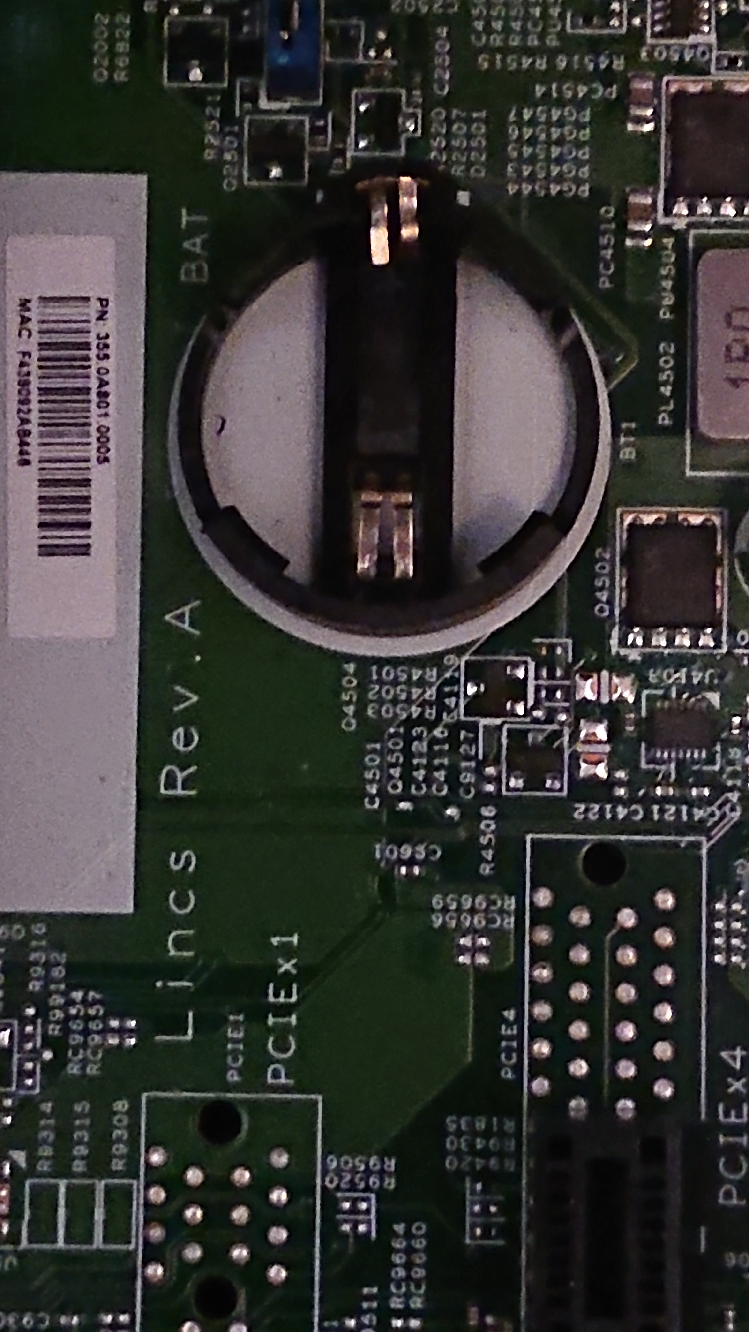

Du kannst auch für uns noch einmal probieren, ein scharfes und gut ausgeleuchtetes Bild von der leeren Wanne zu machen, so, daß man etwas von der Seite in die Wanne schaut und eventuell etwas hinter oder unter der Fahne im Kunststoff erkennen kann!

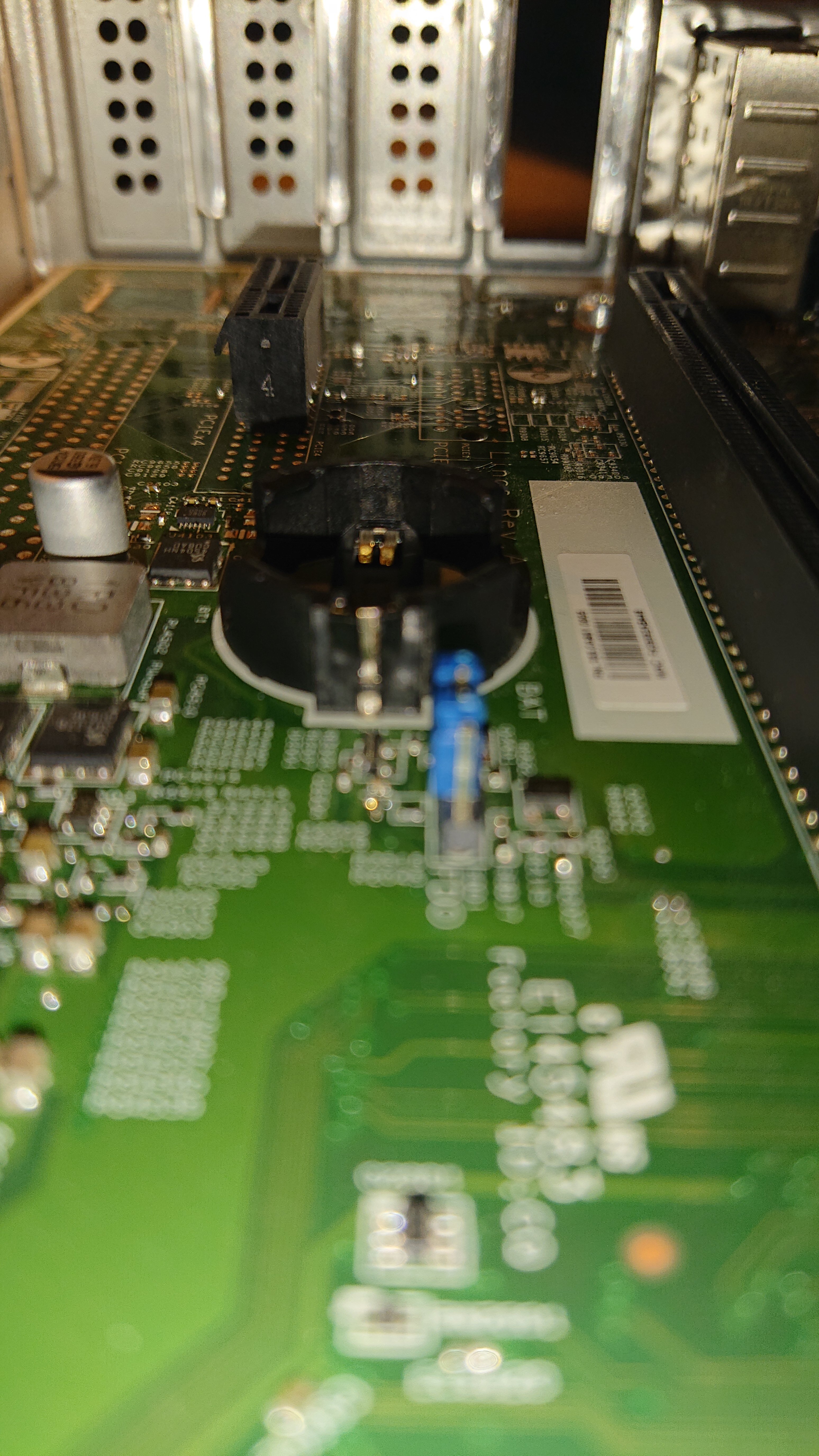

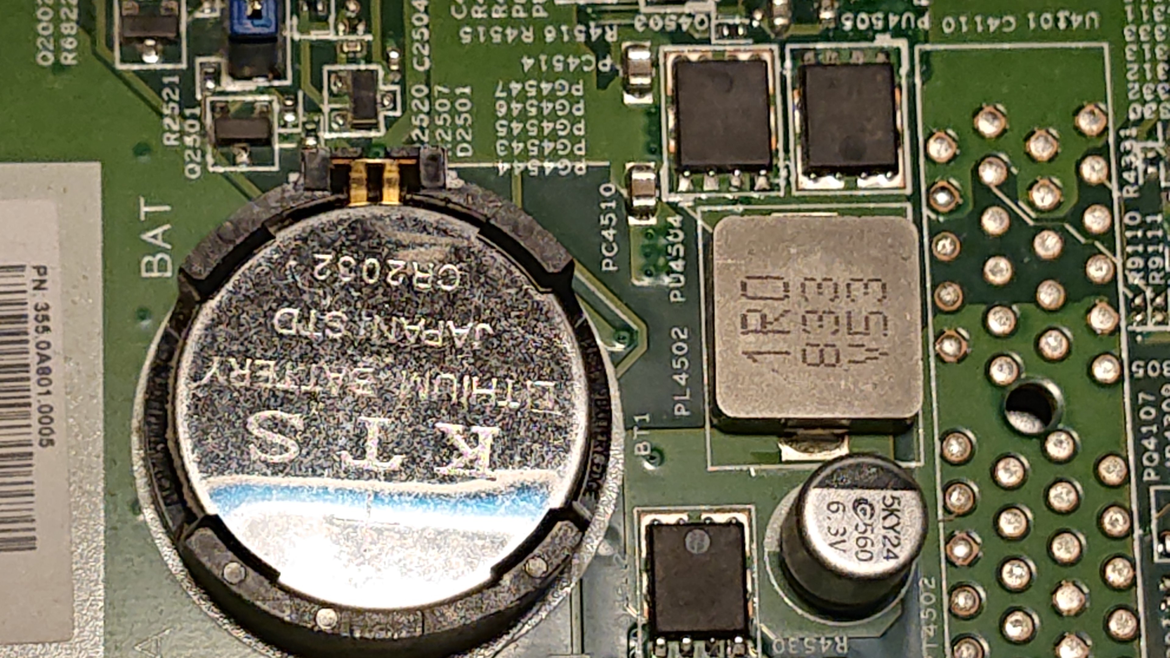

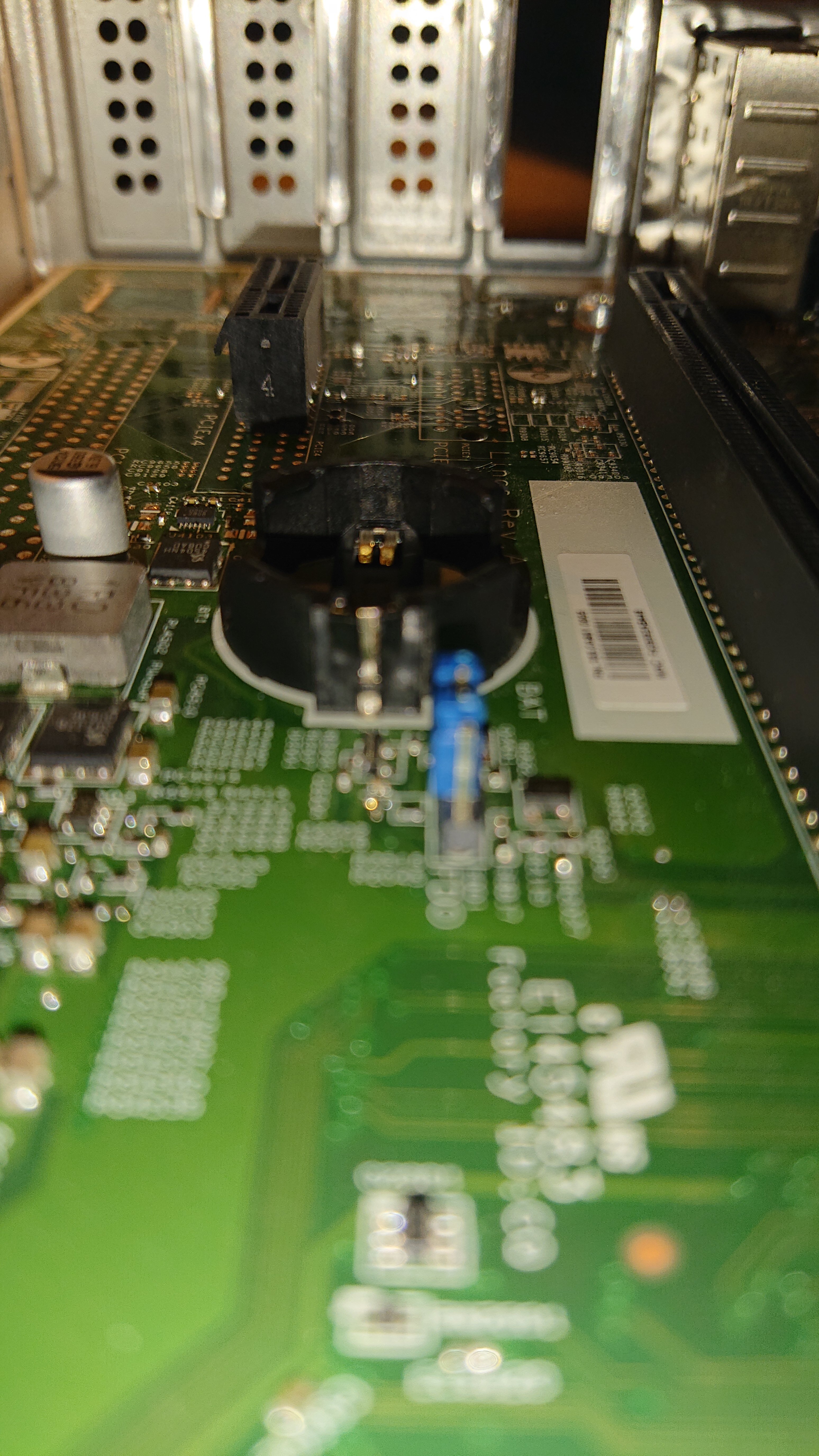

Das mit den Bildern da muss ich mal experimentieren. So ich habe jetzt nochmal zwei Bilder versucht, ist nur im Rechner nicht so ganz einfach.
So, wie es auf dem ersten Bild aussieht, gehören die Kontaktfahnen in die beiden Schlitze direkt darunter im Boden! Das sind doch zwei kleine Schlitze im Boden direkt an der Seitenwand?
Dann mußt du nur es nur noch bewerkstelligen, daß die Blechfahne an sich wieder so gebogen ist, daß sie guten Kontakt zur Seitenwand der Knopfzelle hat!
Das zweite Bild war nichts, habe ich gerade selber bemerkt. Also ich müsste die Blechfahne so biegen das sie im Schlitz drinnen ist, und quasi flach anliegt? Vielen Dank für die eingehende Analyse und die Geduld, ich werde das mal testen.
Ja, unten möglichst flach an der Seitenwand liegt und oben, dort wo der Rand der Batterie einmal gegendrückt, eventuell ein bisschen absteht oder dort eine kleine Welle entsteht, so, daß es einen leichten Anpressdruck und guten Kontakt zur Knopfzelle hin gibt.
