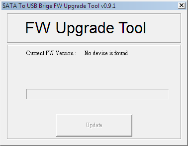

Ich habe versucht Firmware "v084 3TB Spaceloop USB3.0" von CnMemory Webseite einzuspielen, leider ging es nicht. Es kamm immer die Fehler "No device is found" raus (sehen Sie den Anhang). Support am Telefon hat mir gesagt, dass diese Firmware für die alte Gehause ist und da ich meine externe Fesplatte vor kurzem gekauft habe brauche ich keine Firmware update zu machen. Wegen Scandisk meinte Support, dass diese Fehler denen unbekannt ist und dass es Probleme von Microsoft sind.

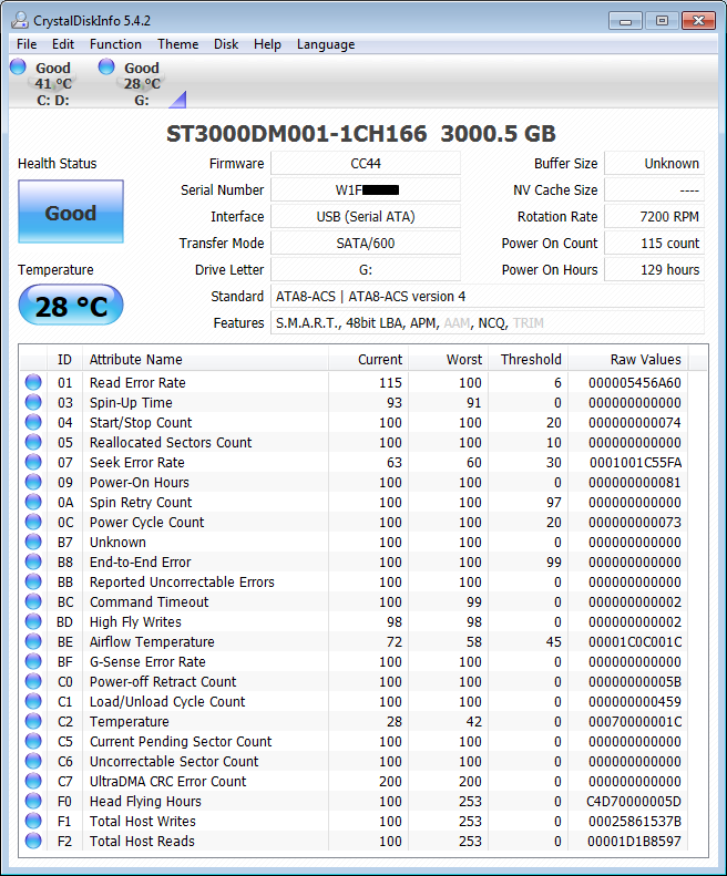

Hier ist die Photo mit SMART Werten
Verzeichnet sind:
1 Suchfehler (07), ein Positionierungsproblem der Schreib/Leseköpfe.
2 Command timeouts (BC), Anzahl der abgebrochenen Operationen wegen einer Zeitüberschreitung.
2 High fly writes (BD). hier waren die Schreib/Leseköpfe beim Schreiben außerhalb ihrer vorgesehenen Position.
Defekte Sektoren oder pending Sectors gibts keine.
Wie oft wurde chkdsk auf dieser Platte versucht?
Nach einem vollständigen Formatieren (oder einem Erease Drive/Zero All mittels Seatools for DOS) kann die Platte mit Seatoools for Windows oder Dos mittels Long Test Überprüft werden, ist halt Zeitintensiv (jeweils 9-14 Stunden für eine 3 TB Platte).
Die Smart-Werte sehen soweit unauffällig aus. Hast du die Platte eigentlich immer mit demselben Datenkabel angeschlossen? Tausch das doch mal aus. Fehler bei der Datenübertragung, bedingt durch ein defektes oder nicht richtig sitzendes Datenkabel, werden normalerweise unter UltraDMA CRC Error Count angezeigt. Bei der Platte sind dort allerdings keine Fehler protokolliert. Nur weiß ich nicht, ob das auch beim Anschluss per USB der Fall ist. Ich würde das Datenkabel jedenfalls mal tauschen.

CRC Fehler werden auch auf USB Platten protokolliert.
Inzwischen habe ich es auch mit drei verschiedenen USB Kabel versucht. Keine Veränderung, der CHKDSK macht immer nocht Fehler.
Ich habe auch mit NTFS Formatierung ausprobiert. Fehler taucht sogar ohne "Fehlerhafte Sectoren suchen/wiederherstellen" Option. Hier ist der Beweis Video.
Ich glaube ich werde die Festplatte bei Hersteller umzutauschen versuchen. Ich weis nur nicht welche Beweise soll ich vorlegen, SMART werte sind doch alle in Ordnung, aber nutzen kann ich die Festplatte nicht.
Die Smart-Werte sind in diesem Fall nicht unbedingt ausschlaggebend. Es kann, wie ich bereits geschrieben habe, auch der Bridge-Chip des externen Festplattengehäuses sein, der defekt ist (was anzunehmen ist). Beschreibe einfach deine Probleme und dass du die Festplatte so nicht nutzen kannst.

Ich bin übrigens einer der eine 3TB Spaceloop hat für die die Firmware von dir gedacht war, hier hatte der Controller nämlich den Fehler das wen die Platte mit mehr als 2TB beschrieben wurde, das alle Daten über 2TB wieder an den Anfang der Platte geschrieben wurde.
Natürlich ohne Fehlermeldung, die dann schon geschriebenen Daten waren dann futsch. Die Firmware sollte das beheben.
